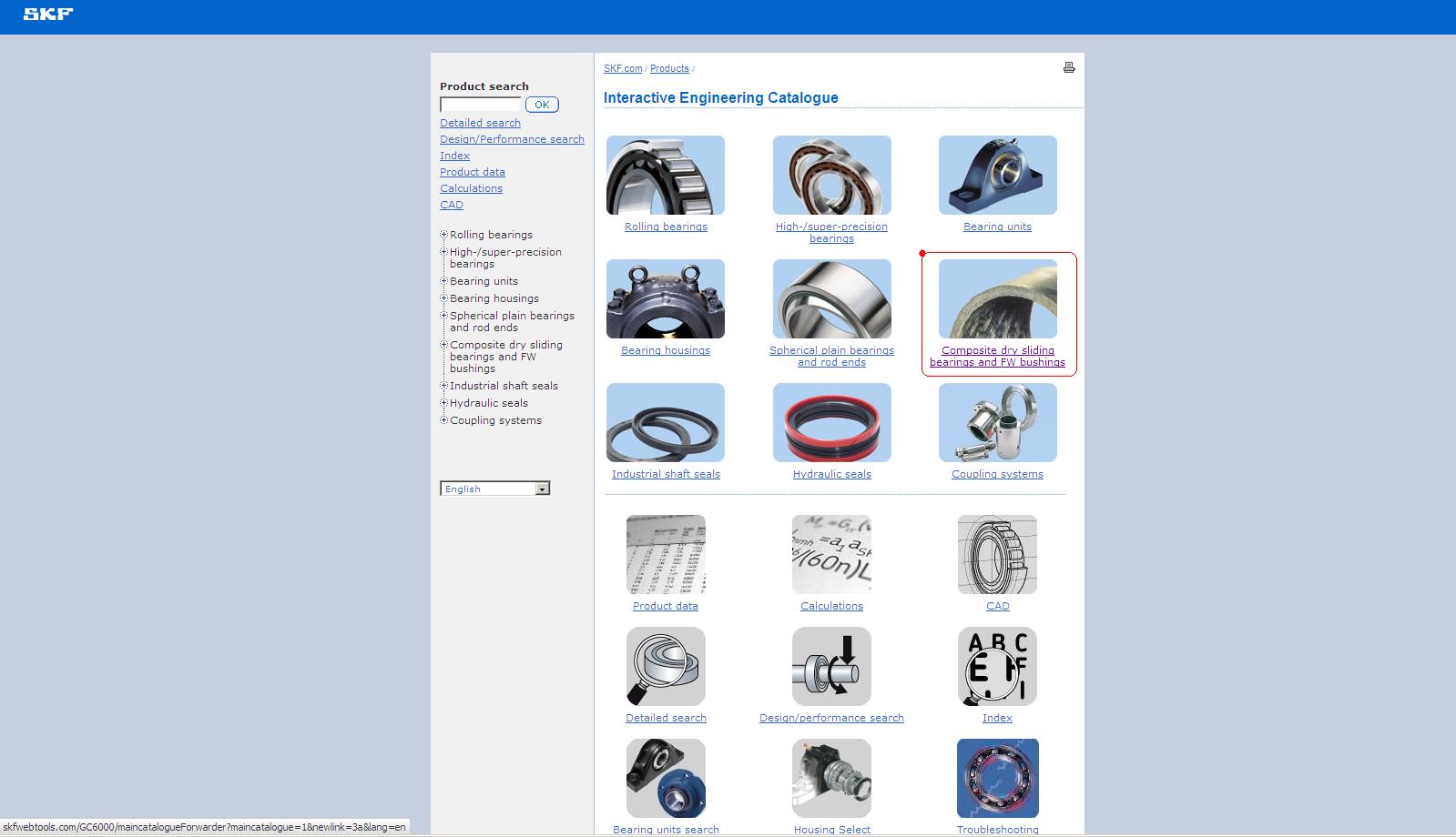

De miért nem veszel kész perselyt! A 25x30x40 gyanúsan szabványosnak tűnt!
És tessék:
SKF - Product data
Ez kompozit! Ennél jobb nem nagyon kell!Utoljára szerkesztve a következő által: dino125ad; 2013 márc. 11, 19:54.

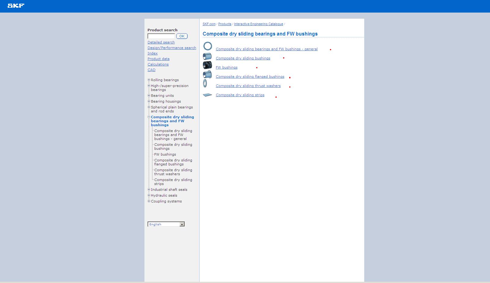

Akkor újra, kicsit részletesebben:
SKF Interactive Engineering Catalogue
Klikk a keretezettre...
És a megjelöltek (piros pötty) valamelyikéből választható a kívánt siklócsapágy....
Tudom, hogy sokan ismerik ezt az oldalt, de lehet, hogy valakinek új.Utoljára szerkesztve a következő által: dino125ad; 2013 márc. 15, 10:59.
- 3 likes
