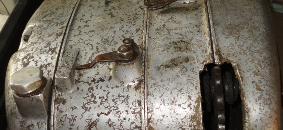

    Érdekelne, hogy tudnátok-e ajánlani Siófok illetve Győr környékén olyan megbízható "műhelyféleséget"/céget akik gyöngyszórást vállalnak.
    Esetleg ha más megoldást tudnátok ajánlani erre felület tisztítására-javítására, ami jelenleg így néz ki:
    Brigéciollal tisztítottam eddig. A blokkon lévő olajsár-szerűség tette ezt a felülettel az évek során.
    Előre is köszönöm, boldog Mikulást!
    Péter
    Kedves petiv!
    A gyöngyözés nekem is tetszik,viszont a távolság értékarányok miatt ez nálam kiesik.Így a házi tisztitás marad,ami nem tul durva drótkefe és utoljára sárgaréz kefe,viszonylag jó felületet ad.Nagyon türelemfüggő!
    Egyébként a felület"megrágását"a sár végzi.Emlegetett motoros keresztapám szerint a motort nem szabad sárosan letenni,ha megszárad kltszer olyan nehéz letakaritani és az allun.krátert hagy,ami csak mechanikusan tüntethető el,csiszolás!!!"Aki rest kétszer fárad.!!!Ezt is tapasztalatból állitom!

      Miután hozzám került, első tisztítás után lett látható a felület.
      Türelmes vagyok, megpróbálom akkor majd drótkefével utána pedig "gyenge" csiszolópapírral. A hengerfejet és a hengert viszont hozzáférhetőség hiánya miatt muszáj lenne szóratni. De ezeket talán még homok szórni is lehetne, azt pedig a suliban is megtudjuk csinálni. A teljes blokkot nem mertem volna homokolni, mert itt a fórumon 2 témát is olvastam, ahol a tapasztalatok szerint a homokszórt felület nem annyira szép, ráadásul nehezebb később tisztítani is. Talán ezért is gondoltam a gyöngyszórásra.
      Előtte persze kiszeretném próbálni, már tervben van egy Komár oldaldekni homokszórása próbaként, hisz azért azt mégsem sajnálnám annyira mint egy Csepel hengerfejet!
        Ha adott a lehetőség homokszórásra, próbáld ki.
        Az MZ-n drótkoronggal tisztítottam a hengerfejet+bordaközöket. Ahova nem fértem a koronggal, hullámkartont hajtogattam össze, azt finomabb dörzspapírral csomagoltam be, és úgy "tömködtem" a bordák közé. Nem lett rossz a végeredmény.
        sepy, petiv és mátéapu kedvelte ezt.
          Én acélgyapotot használnék. Én azzal szoktam az ilyet megoldani. Utána Sidol. Már ha marad a motor jelenlegi patinás festése, bármi mást használsz az nagyon elüt.
          Titus, petiv és 2 további látogató kedvelte ezt.
            Személy szerint fúrógépbe fogatott drót koronggal csináltam. De kizárólag a blokk középső részét a hengert és a hengerfejet. A deklit és amit később polirozni szeretnél annak nem igazán tesz jót mert ha durván csinálod mély nyomokat tud hagyni.
            petiv, és kedvelte ezt.
              Szódabikarbóna szórás nem lenne jó a blokkra?
                Kíméletesebb lenne biztosan mint a homok és az eredmény is szebb! Én tudásom szerint a homok matt szürke színt ad , a szódab...-na szebb és fényesebb de ne gyöngyözés!!.
                  ApaE írását olvastam a szódabikarbónás szórásról, és engem meggyőzött, nekem nagyon megtetszett, de kérdés hogy hol lehetne kivitelezni?
                  Otthon 24 l-es kompresszorunk van, és az alighanem kevés lesz egy ilyen művelethez, pedig elég vállalkozó szellemű vagyok!
                  (erre a cikkre gondolok: http://veteran.forum.hu/felujitasi-f...html#post13667 )
                    Tényleg szép a szódabikarbónás szórás után a felület, össze sem hasonlítható a homok szórttal. Szegény Komár fedelet meg fölösleges hogy leszórasd, ha érdekel milyen mutatok neked homokolt Komár gyújtásfedelet.
                    Nekem személy szerint nem tetszik de ahogy más dolgoknál ezt is embere válogatja. Kinek mi tetszik.
                    Én fémgyapottal csinálnám, ahogy azt wsievers kolléga is írta már előttem. Ha meg nagyon ronda a felület mehet neki a drótkorong.
