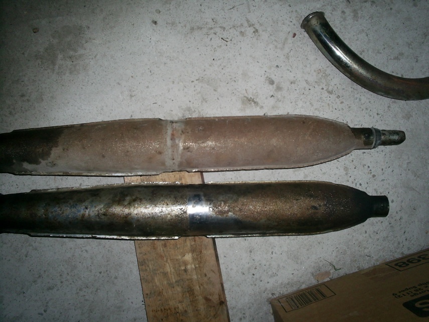

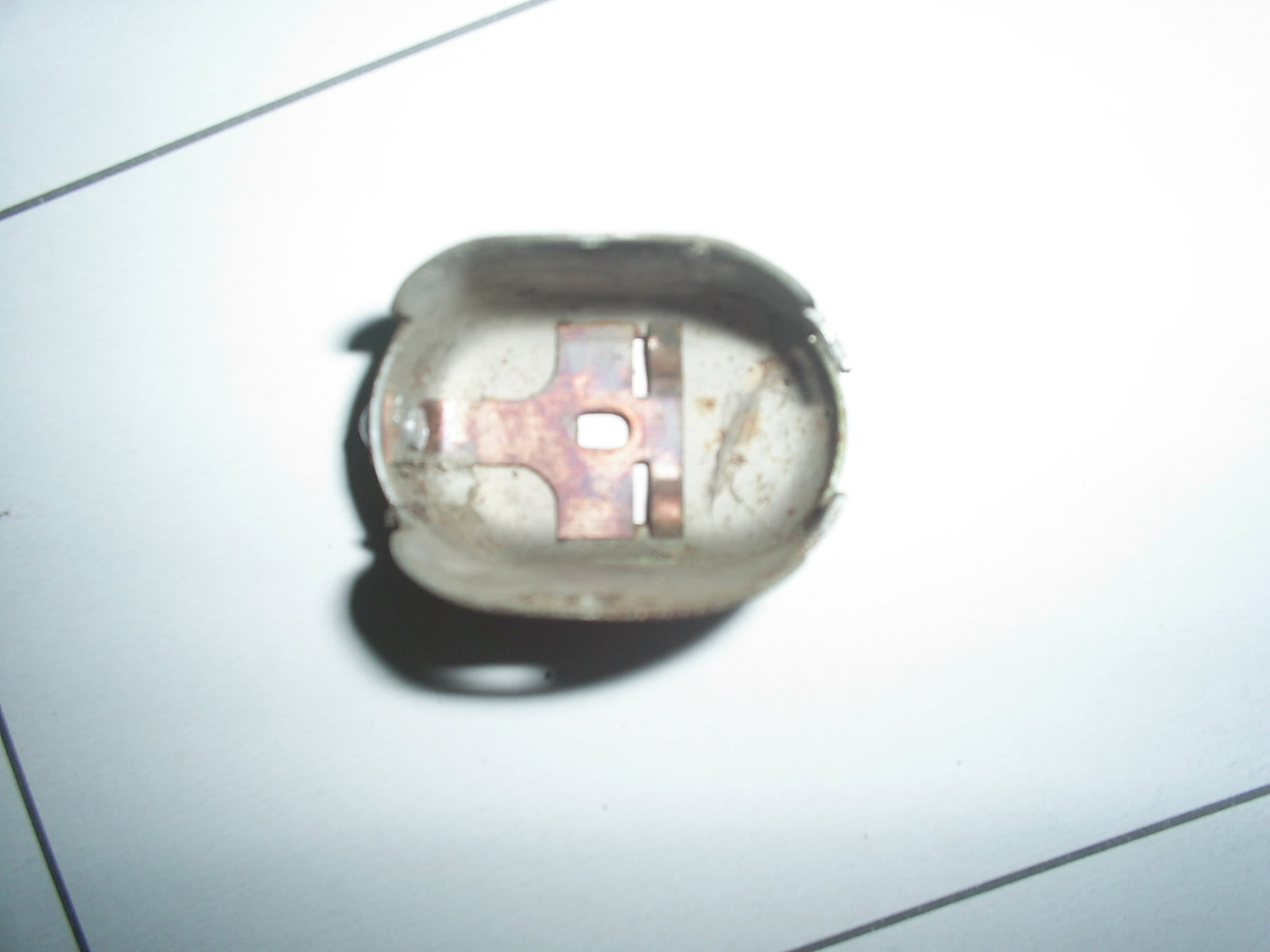

                A pannónia bilux kapcsoló házból kikellene venni a réz érintkező nyelvet krómozás előtt?(a kis alumínium szegecset oldani).Vagy megcsinálják azzal is?Én azt hiszem oldani fogom,mert van már ugyan olyan alu kis szegecsem.A másik a kormány leszorítónak a szárát horganyoztatta vagy krómoztatta vki?Tudom,hogy nem nagyon látszik.A fejet valamilyen módon lelehetne venni?Gondolom elég macerás lenne.Van két halk változatú kipufogóm a szebbiket még érdemes lehet újrakrómozni?Horpadás mentes.A másikat vmikor régen elvágták a bilincsnél és szépen újra összehegesztették.Click image for larger version

                  Ezek a fajta kipufogók,amelyeknél a könyök csatlakozásnál menetes résszel vannak ellátva,vannak újragyártottan valakinél?Vagy nyersen vagy krómozva?A ccm motors oldalán nem láttam kipufogókat,de tavaj a tatabányai börzén volt szerencsém tárgyalni a tulajjal.Mondott nekem kipufogókat meg könyököket is.A könyök ára/pár:25 ft volt.Kipufogóból viszont mondott nekem 3 fajta árváltozatot.Az első volt a 25 körüli változat(erre nem nagyon emlékszem),a második,hogy 50.000ft/pár.A harmadik pedig 68.000ft/pár.Nem tudom,hogy legalább furujával értette-e.Nekem azt mondta,hogy ahogyan megy felfelé árban úgy növekszik valahogy a minőség is.Ez valóban így lehetMindenesetre az egyik kipufogót meg akarom menteni az enyémek közül újrakrómozással.
                    25-ért nyersen, krómozás nélküli állapotban lehet egy utángyártott pár.
                    Elég rozsdásak a kipufogóid, nem biztos, hogy megéri rájuk költeni a krómozás árát. Az anyag meg elég vékony csiszolni.
                        Amelyik már szét volt vágva,az mindenképpen lutri! Fel kéne rakni motorra és meghallgatni a hangját. Ugyanis én úgy jártam,hogy (ugyanúgy szét volt már vágva a bilincs alatt) kiszedték a terelő tárcsákat,íly módon a furulya már semmit sem ért. Hangos volt,mit állat,pedig a halk kivitelű!
