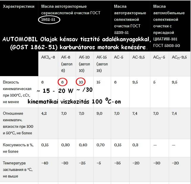

              Oké köszi, a goszt jelölést nem igazán tudom megfejteni 1957 ből, esetlge Te igen? Mert akkor elfogadnám a segítséged.
                És a gépkönyv mit ír elő , az orosz szabvány szerint ?
                  Goszt 1862-51 télen 6 os nyáron 10 es Sajnos ez nekem nem sokat mondott
                  Utoljára szerkesztve a következő által: ritt74; 2020 febr. 24, 17:51.
                    Elsőre nekem sem, de egy kis keresgélés az orosz oldalakon már ad némi támpontot.
                    A szabvány leírásából egyértelmű, hogy motorolajról van szó, a szám pedig a kinematikai viszkozitásra utal.
                    A mellékelt táblázatokat összevetve nyugodt szívvel mondhatom, hogy SAE 15-20W/30-as, nagyon alacsony adalékolású ásvány olaj alapú motorolajról van szó. (API SA, SB lehetetett)

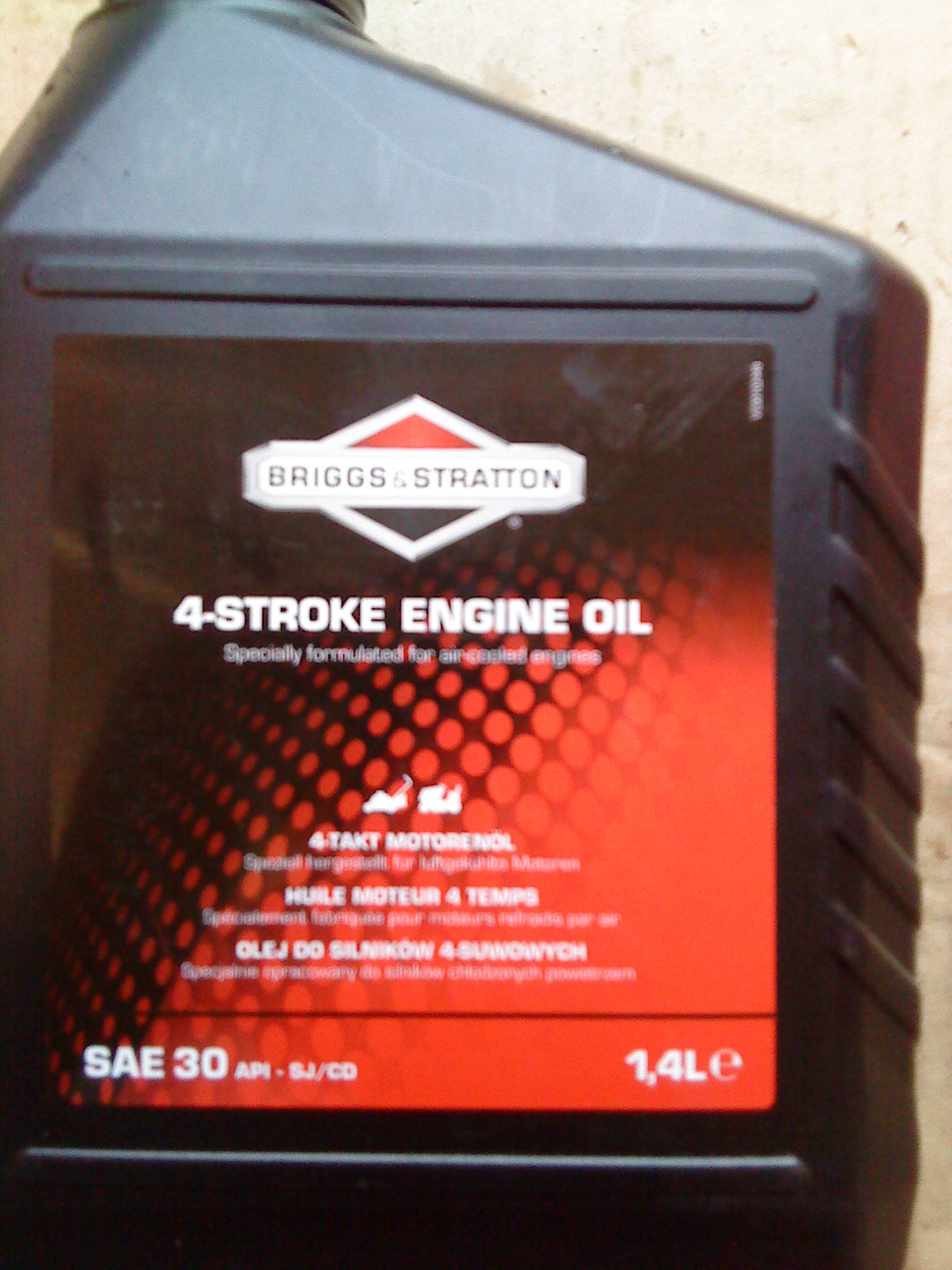

                      Ezek szerint kb ugyan az kell bele mint a Pannoniába . Adalékolatlan ,( pl: egyfokozatú ) motorolaj , hogy a parafás kuplung ne csússzon meg . Én SAE 30W/30 -ast használok , de jól teljesít az egyhengeresekben , sőt az RD Yamaha-ban is . A csapágyaknak , fogaskerekeknek elegendő kenést biztosít , és az adalékok hiánya miatt nem csúszik tőle a kuplung sem . A 80W/90 inkább a Jawa-ra jellemző tudtommal .
                      Pl:
                      http://olajshopnet.hu/spd/NA_SD-1_75...SAE-30-1-liter
                      https://aruhaz.kauffer.hu/index.php?...od=34228&cat=5
                      https://olaj.rs3.hu/webshop/details/...sae-30-2l.html
                      http://www.mogulhungaria.hu/hu/terme...isgep-kenoolaj
                      Mivel leginkább fűnyírókba - kapálógépekbe teszik szerintem a kertbarátok boltjában , vagy az Agroker -nél is van ....
                        Én SAE 30W/30 -ast

                        Erről van tehát szó:
