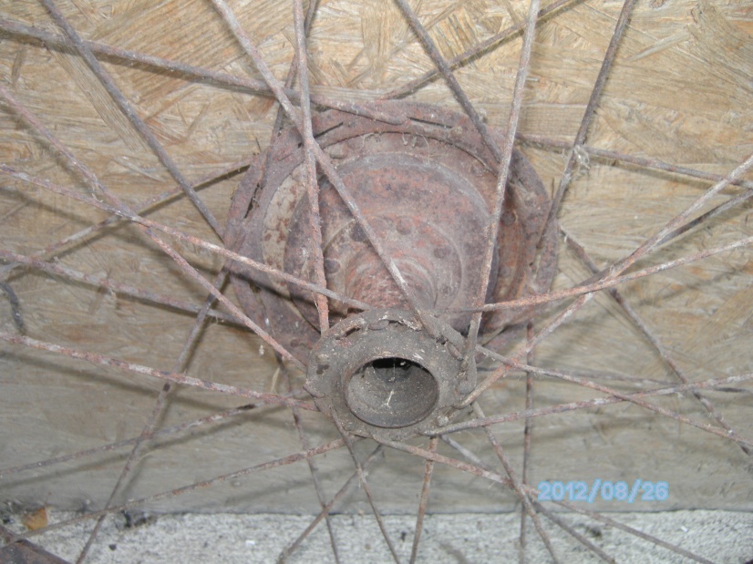

    Tudna valaki segíteni ,hogy milyen kerék lehet ez ? 19-es , kilométeróra meghajtás.

    Mindkét oldalt magyar csapágy van benne .
    Segítségeteket előre is köszönöm !
    A fékdob átmérője kisebb ,mint a Csepel 125-é ,de mélyebb .

    A képeken ábrázolt kerék,egy Moszkva K55-ös első kereke.A kerék hozzárendelhető még,a DKW RT 125-ös höz is,mely a K55,alapjául szolgált.A DKW,fenti íipusáról tudni kell,hogy,az a K55-ös Német elődje,ugyan-is.a II.-Vh után,a DKW gyárat,a Szovjetek,háborús jóvátétel fejében leszerelték és áttelepítették,a Szovjet Unióba.
    Az áttelepítés után,a DKW típusai Moszkva K55-ként és IZS-ként kerültek gyártásra.A K55-öst,Kovrovecben,mig az IZS-eket,Izsevszkben gyártották.Mi Magyarok,a K55-öst,"Grúzkecskének" tituláltuk,a kereskedelemben igen kevés példányszámban szerepelt és egyáltalán nem volt népszerű.
    A Moszkva K55 motorja szinte teljesen megegyezik,a DKW RT 125-el,viszont a futóművet, a Szovjetek átalakították,hátul lengővillát kapott,a bakteleszkóp helyett.

      Azt nem tudom akkor ,hogy ha ez K55 kerék ,akkor ez a másik (amiről már írtam Neked ) milyen lehet? Ennek a felni szélessége 4 cm és 19-től nagyobb (ahogy a képen is látszik ) A kmóra meghajtásos felnije 5.6 cm. Én a lánckerekesre gondoltam, hogy K55. A K55-nek hányas felnije van?

          Nézegettem a kereket , minden adat stimmel amit leírtál ,de a fékdob nem szegeccsel ,hanem 3 db hegesztéssel van rögzítve ,3 olyan v alakú mélyedésben ,mint amilyen mélyedés van a 250-es Csepel dobon .Ha jobban megnézitek az első képen látszik 2 db domborodás az agy tövében .A keréken nagyon régi (szerintem gyári ) ezüst színű festék . Arra gondoltam ,hogy nem km- óra meghajtásos Csepel 125 kerék ?
            Ez egy Jawa Perak első kerék, a km meghajtásnak semmi köze nincs a kerékhez. A Peraknal nem a keréktől jön a km meghajtás. Ha megvan még és eladó, érdekel.
