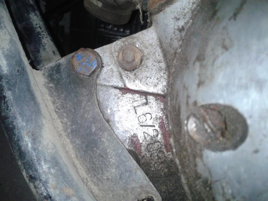

Pannonia TL?

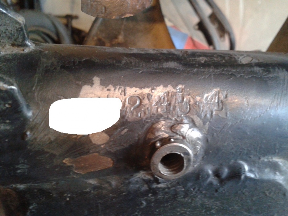

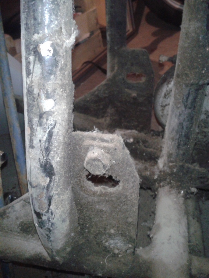

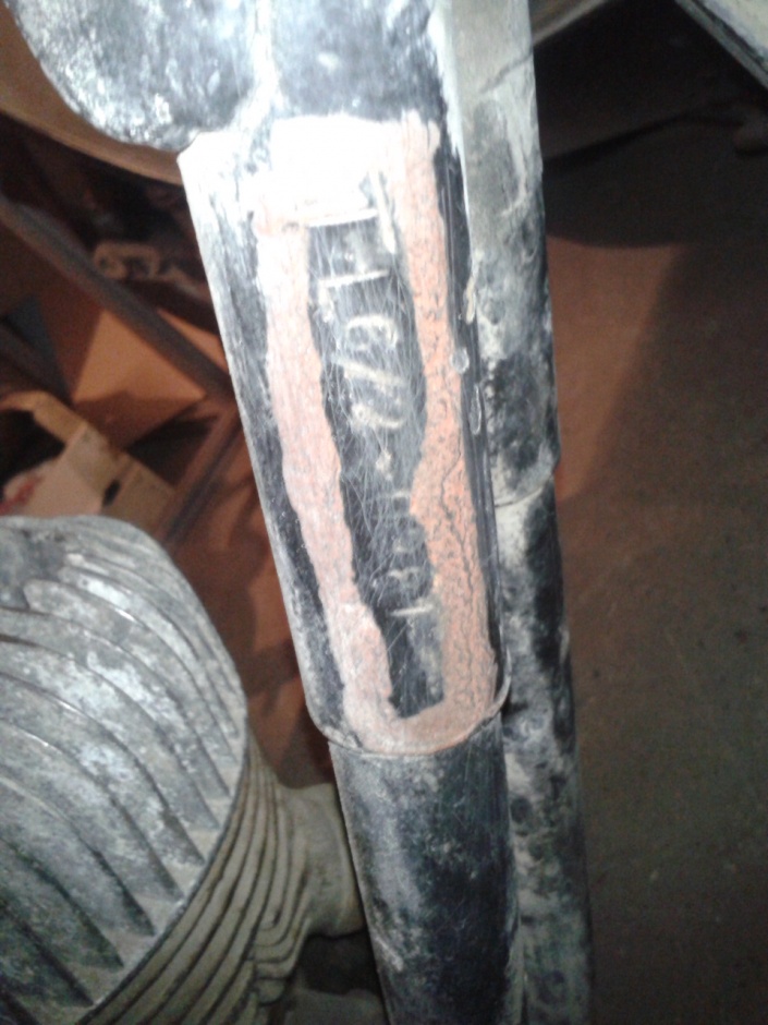

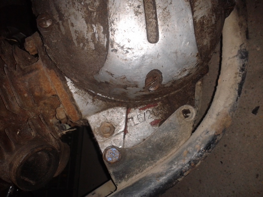

    Szép estét Ma amennyire tudtam lefényképeztem...
Name:	2013-02-06 16.25.22.jpg
ID:	134544Click image for larger version
Name:	2013-02-06 16.27.30.jpg
ID:	134545Click image for larger version
Name:	2013-02-06 16.27.20.jpg
ID:	134546Click image for larger version
Name:	2013-02-06 16.26.05.jpg
ID:	134547Click image for larger version
Name:	2013-02-06 16.26.39.jpg
ID:	134548Click image for larger version
Name:	2013-02-06 16.28.05.jpg
      Köszönjük a képeket így már kialakul a kép a blokkon lévő számot légyleg TL-t sejtetnek de csak látszólag nekem van TL blokkon de nem ilyen az számok elhelyezkedése.
      Attól még a tied lehet TL blokkfél nem tudom más TL-re hasonlító alkatrész nincs a képeken semmi.
      A lengővilla nincs meg?
        van de nem volt be sazerelve... lehet másé is, kinézetre TLF
          A váz egy T5 tipusú alkatrészváz, nem TL. Valamikor vázcserés lehetett, bár akkor a forgalmiba a gyárilag beütött számot jegyezték be nem a régit ütötték rá. A helye és a karakterek formája nem jó, a TL-é nem ott van és nem olyan. A blokk számának karakterei megegyeznek a gyárival, de ebben az elrendezésben még nem láttam. Szerintem ez is ütött. A forgalmi egy TL típusra szól.

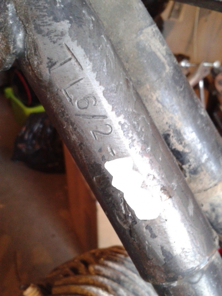

            Holnap kromofággal lemaratom a váz száma körül azt megpróbálom jobban lefényképezni...
            régi renszám a váznyakba ütve ED..-..

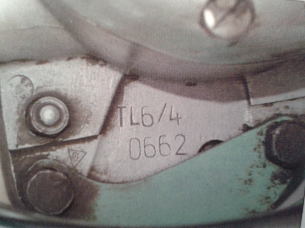

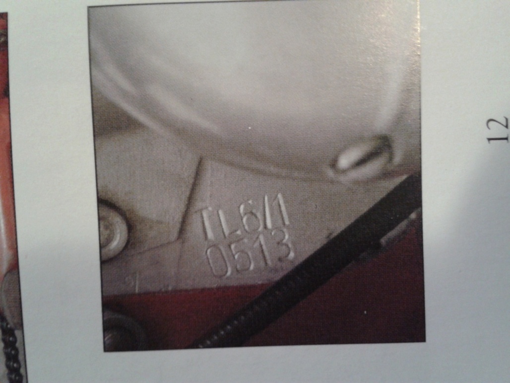

              ezt találtam a könyvben "érdekes"
                nyuszifül eredeti hozzászólása Hozzászólás megtekintése

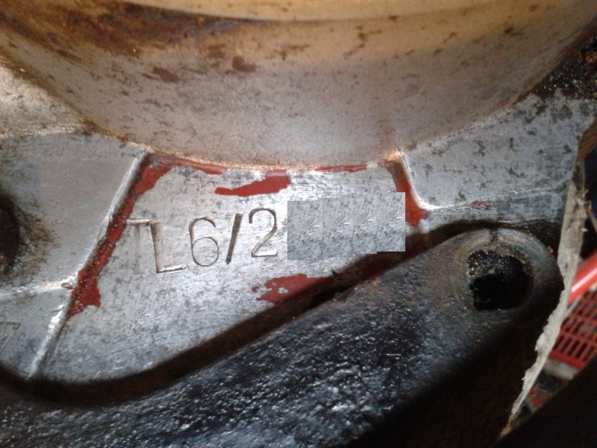

                Szerintem is ütött,de a karakterek sem egyeznek! (véleményem szerint) Szerintem ilyen az eredeti:Click image for larger version
                Érdemes összehasonlítani a "0"-t.
                  #23
                  fatia negra eredeti hozzászólása Hozzászólás megtekintése
                  ezt találtam a könyvben „érdekes”
                  Ez tényleg érdekes! Én megesküdtem volna,hogy a nulla nem ovális,hanem hatszög.
                    #24
                    [ATTACH=CONFIG]13997[/ATTACH][ATTACH=CONFIG]13998[/ATTACH][ATTACH=CONFIG]13999[/ATTACH]
                    Ezek a motorszámok az igaziak igaz az egyik már korai tlt lesz
                      #25
                      De ezeket a szögletes karaktereket csak a '60-as évektől alkalmazták.

                        Az Ocskay-féle könyvben az is bennevan, hogy hova ütötték a vázszámot a TL és a TLT tipusokon. Nem a váz felső részére, hanem az alsó "muffba" amin a blokkfelfogatás van.
                        Ezt a motort már régen biztosan vizsgáztatták így. Ne gondold, hogy ez a mai világban nem megoldható. De attól ez még nem eredeti vázszám.
                        A blokkról pedig akkor tudnák biztosan mondani valamit, ha a gyujtésfelöli oldalt is lefényképeznéd dekni nélkül.
                        Utoljára szerkesztve a következő által: nyuszifül; 2013 febr. 08, 11:16.
                        wsievers kedvelte ezt.
                          #27

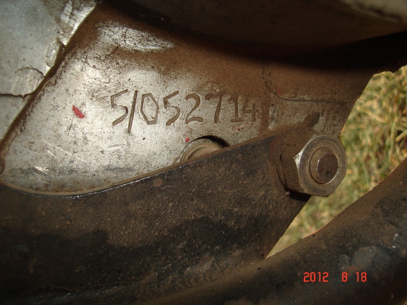

                          Az Ocskai-féle könyvben az is bennevan, hogy hova ütötték a vázszámot a TL és a TLT tipusokon. Nem a váz felső részére, hanem az alsó „muffba” amin a blokkfelfogatás van.

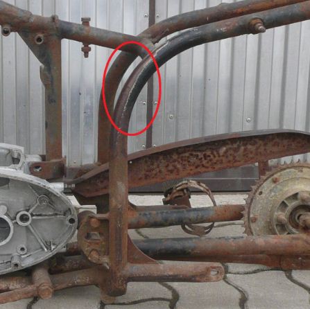

                          Az én TL vázamban a vázszám itt található:
                          ptm004 és baxy1 kedvelte ezt.
                            #28
                            A SZENT ÍRÁS -az egy másik könyv......
                              #29

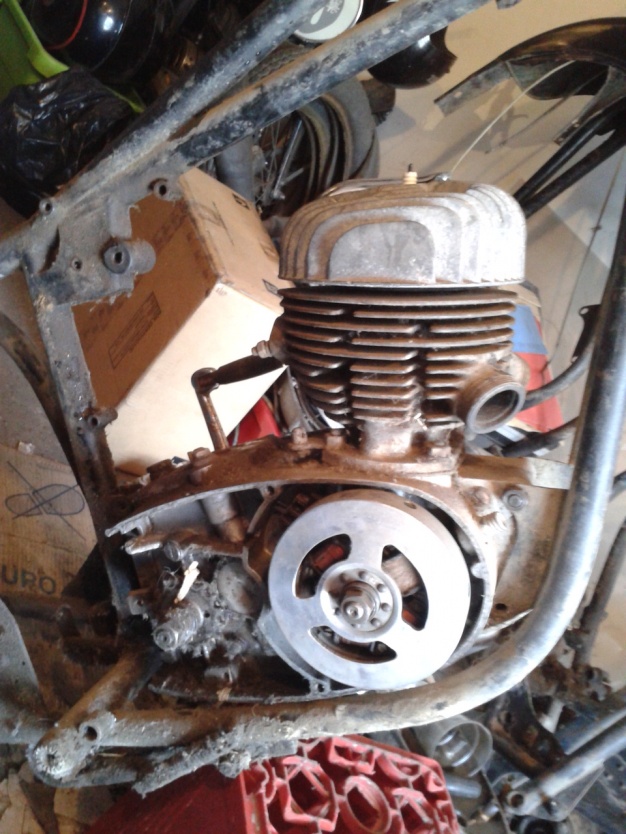

                              Üdv. Neked lessz igazad!!!
Name:	2013-02-08 14.43.43.jpg
ID:	134562Click image for larger version
Name:	2013-02-08 14.29.34.jpg
ID:	134563Click image for larger version
Name:	2013-02-08 14.30.14.jpg
ID:	134564Click image for larger version
Name:	2013-02-08 14.31.05.jpg
                                #30
                                Sajnos a blokkon rajta van a kilóméteróra hajtás helye. Ez is alkatrész blokk beütött számmal.
                                A vázba a betűket kis vágóval ütötték be, ez nagyon feltünő. Nem egyszerre csinálták mert a blokkba nem. Az jól sikerült. Ha a sorozatszámot alá ütik, másik sorba, ember meg nem mondja, hogy nem eredeti!
