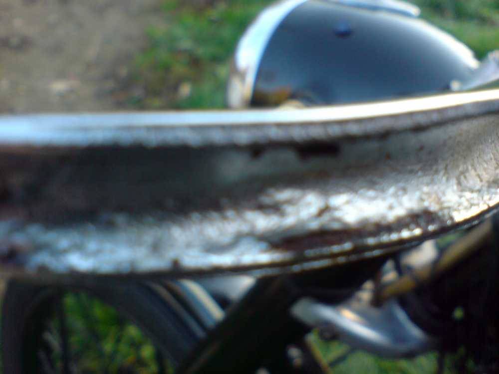

                        Sajnos a kuplungkar belső felénél elkezdett lepattogni a króm. Hogyan lehet megakadályozni,hogy ez továbbterjedjen?

                          Ünnepnapokra egy cseredarabot szerezz be. Ha éri a pára ez gyorsan terjedni fog. Lehet késleltetni olajjal,vagy le kell vakarni és festeni. Szerencsére a belső oldal egyenlőre.

                            Egy réteg lakk?

                              csiszold fémtisztára és alapozó és festék....Kár érte a fémtiszta is lakkozható ,de beltérre széraz helyre.....
                                #30
                                Vagy, mivel a belső felületről van szó, ami egyébként is érdes és matt, valami ezüst festékkel javítva szerintem nem lenne feltűnő.
