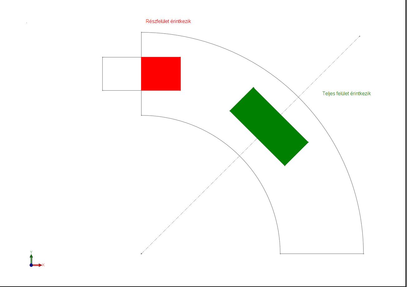

            Ez valóban remek - a maga nemében- hiszen tisztán forgómozgást végző alkatrészeket tartalmaz. Mint tudjuk a gépészetnek a "halála" az alternáló mozgás hiszen minden holtponton a szerkezet sebessége nulla. Tehát minden periódusban felgyorsul és lelassul. De fontos megemlítenem, hogy ez egy létező "találmány" csak ott nem mechanikus érintkezők vannak hanem jeladók. Így működik az összes mai HALL Geber-es gyújtás, sőt az indukciós jeladók is ezt az elvet alkalmazták.
            Egy dolog aggaszt ennél a megoldásnál! Mégpedig az áramsűrűség a kefén. Hiszen a kefe a kezdő és végpontoknál nem teljes felületen fekszik fel. Itt megnő az áramsűrűség és ez, a megszakítóhoz hasonlóan beégést okozhat.
            Összegezve: minden forgómozgás - így ez is - kedvezőbb az alternálónál (pl:megszakító) de a hibátlan működés érdekében az elektronika (sajnos) nem kihagyható!
            Természetesen ez a magam véleménye, mindenki másét ha el nem fogadom, de tiszteletben tartom!
            Utoljára szerkesztve a következő által: dino125ad; 2012 febr. 26, 20:39.

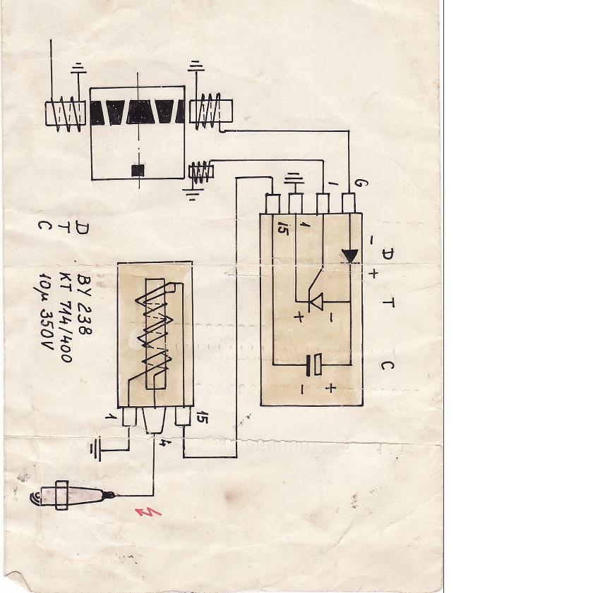

                  Elég régi, de nem érdektelen ez a topic. Ideje felfrissíteni. Tud valaki valamit erről a - vélhetőleg orosz - félvezetős gyújtásról? Az IZS nagyon szépen ketyeg vele és láttam videót Jawa és CZ 350-ről is. (Szintén orosz videók).:
                  Иж Юпитер 5 Б˜ÃÂ¡Б” + ФУОБ” - YouTube
                    Szia.
                    Ez egy mikroprocesszoros vezérlés + gyári gyújtáselektronikával összeállított egység.
                    A kéthengeres változatnál: Egy jeladót (Hall- de induktív is megoldható, WSK 175 - CDI moment zapőšonu, lampa stroboskopowa - YouTube valahogy így), egy előgyújtás szabályzót (PIC-est) , egy gyári gyújtáselektronikát , egy iker vagy a régi párhuzamosan kötött gyújtótrafókat tartalmaz.
                    A előgyújtás-vezérlő rész amúgy el is hagyható.
                    Íme azért a linkje:http://www.twowheel.nm.ru --------- (Index of /img/)
                    Nézet-Karakterkódolás-Cirill(Windows-1251)
