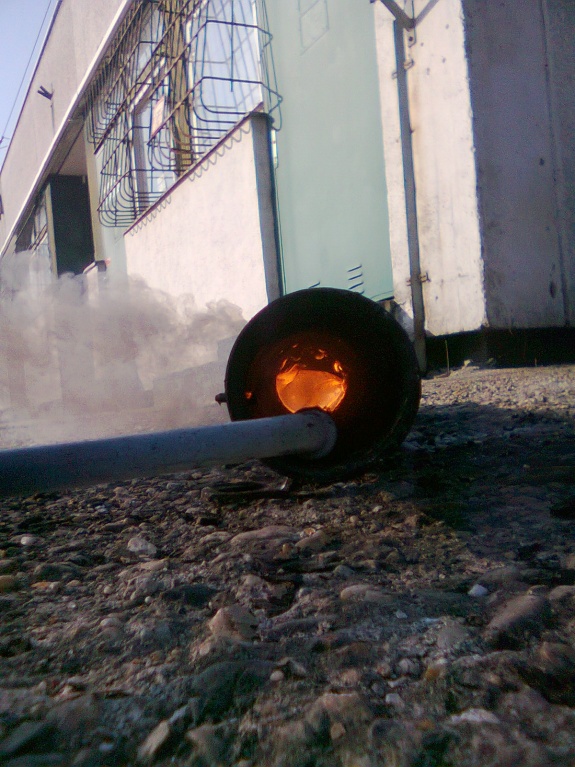

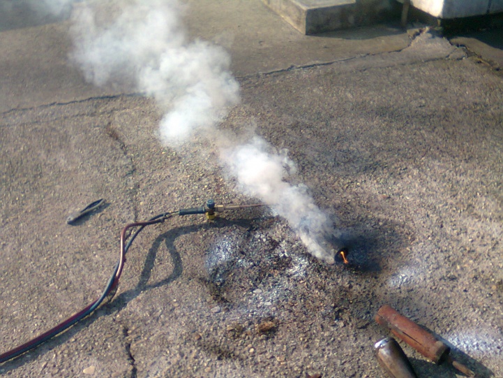

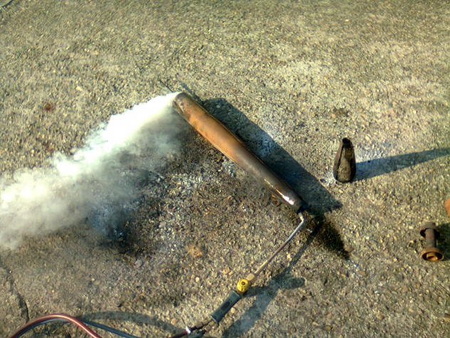

ID:	134913Click image for larger version
ID:	134914Click image for larger version
ID:	134915Click image for larger version
ID:	134916Click image for larger version
ID:	134917Click image for larger version
            Igaz ezen nem volt már olyan króm amit meg kellett védeni, de a látszik hogy ami volt rajta az nem sínylette meg. Kompresszor nem volt így végig a tiszta oxigént adagoltam neki miután felizzott. Az utolsó kép drótkefézés után készült.
