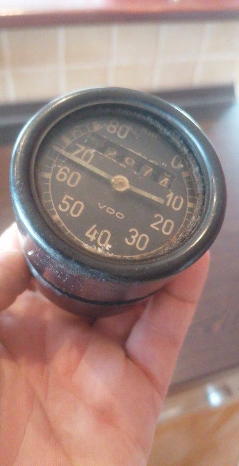

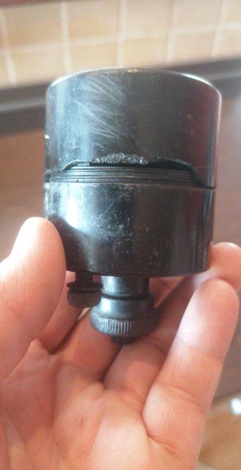

    Sziasztok, a véleményetekre lennék kíváncsi. Adott egy nem túl sűrű VDO kilométeróra, ami DKW RT 100 és 125 motorhoz dukál, a háza bakelit. (a háború előtti utolsó civil kivitel) egy része hiányzik, és pótolni szeretném valami folyékony műanyaggal. Valakinek ötlet, esetleg tapasztalat? Köszi

    Én esztergálnék rá egy csövet 1m/m alatti fallal ráhúznám és egyben lefesteném.
    2.,elkészíthető a felsőrész fémből festve meg-tenné,de nemkem sárgarézből jobban tetszene(megfelelne a kor alkatrészpótlásának)...
    3.,esztergálható fekete műanyagból,szintén alig lenne észrevehető eltérés ,mondjuk egyben üveg-gyöngyözni a burkolatot..
    4.,talán a leghibátlanabb :elkészíteni fekete műanyagból mind a két részt és átpolírozni.

      Köszönöm az ötleteket, én először valami kétkomponensűbe gondolkodtam, ügymond pótlásként, a fémszalag nekem is eszembe jutott .

          PVC csőtoldó
          mérni és esztergálni, ha van lehetőség, egy új házat menettel
