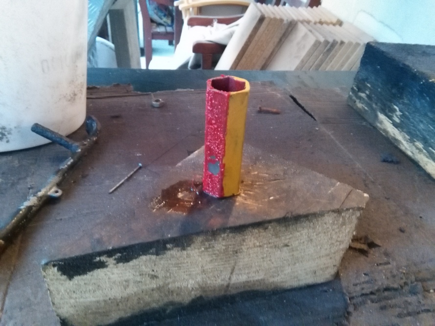

                Második hete áztatok egy lefestett gyertyakulcsot keverékben. Kétféle festékkel kentem le. Bár inkább csak korban mások. Egyik még Budalakkos piros Celloxin(kb 30 éves), a másik is Celloxin, csak azt nemrég vettem boltban(ugye már Győrlakk). Ez utóbbit(sárga) úgy tűnik nem bántja az üzemanyag:
ID:	148431 Ujjheggyel végigsimítva is stabilan rajta van, a piroshoz alig kellett hozzáérnem, egyből lepergett.
                A gyertyakulcs teljesen rozsdás volt, ezért egy napig citromsavas vízben áztattam, majd tiszta vízzel leöblítettem, és száradás után ecsettel kentem le. Nagyjából megegyezik a folyamatsor egy üzemanyagtanknál is, így valószínűleg egy rozsdás tanknál hasonlóan fog működni. A hónap végéig áztatom, utána jöhet az éles próba.
                Egy motoros barátomtól hallottam régebben, hogy ezzel kell kifesteni, de csak most tesztelgetem.
                Próbálkoztam még vizes bázisú festékkel, de az egyenlőre nem vezetett sikerre. Tankba öntve száradás után egy hétig benzint tároltam benne, leeresztéskor a benzinben festékmaradvány volt. Talán a vastag festékréteg miatt(a dobozán az áll hogy nem kell hígítani), vékonyabb rétegben még megpróbálom.
                Utoljára szerkesztve a következő által: Titus; 2016 márc. 15, 14:59.

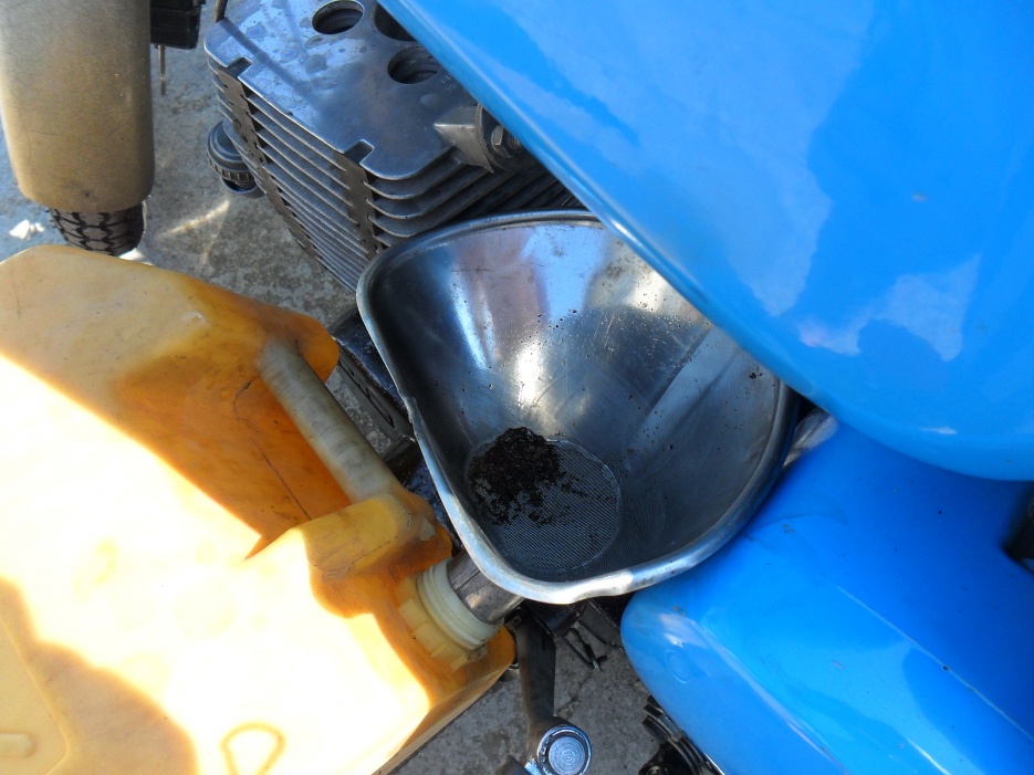

                          Köszi sepy! Azt hiszem minden veterános találkozott ezzel. Én már régóta ki akartam próbálni ezt a festéket, de csak a nyári csapdugulásom adta a végső lökést hozzá. Úgy vagyok vele, hogy ha valami jól működik, mondjuk a csapot nem dugítja el a tankban lévő kosz, akkor azt nem kell bántani. Most már kellene. Amelyik gépnél idáig bírta a tankbelső áttérek 100-as benzinre. Nem hiányzik a keverékből az a sok apró rozsdaszemcse.

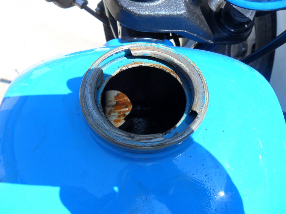

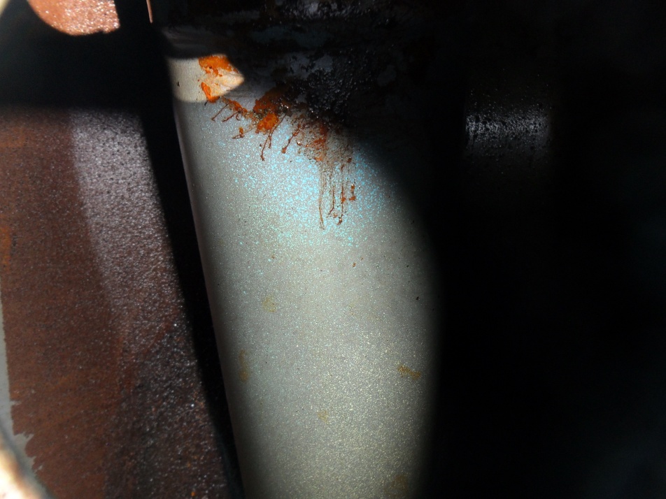

                              Pedig ez már csak garázsban áll 30 éve !
                                Ismerős kép. Én is próbáltam az anyákkal, kaviccsal. citrom savval takarítást sajnos maradandó javulást csak 1 tankolásig értem el. Utána kezdődött minden előröl. Talán télire a jó büdös Román benzinnel kellene eltenni a gépet annak a szaga még emlékeztet a rég múlt szagos benzinére.
