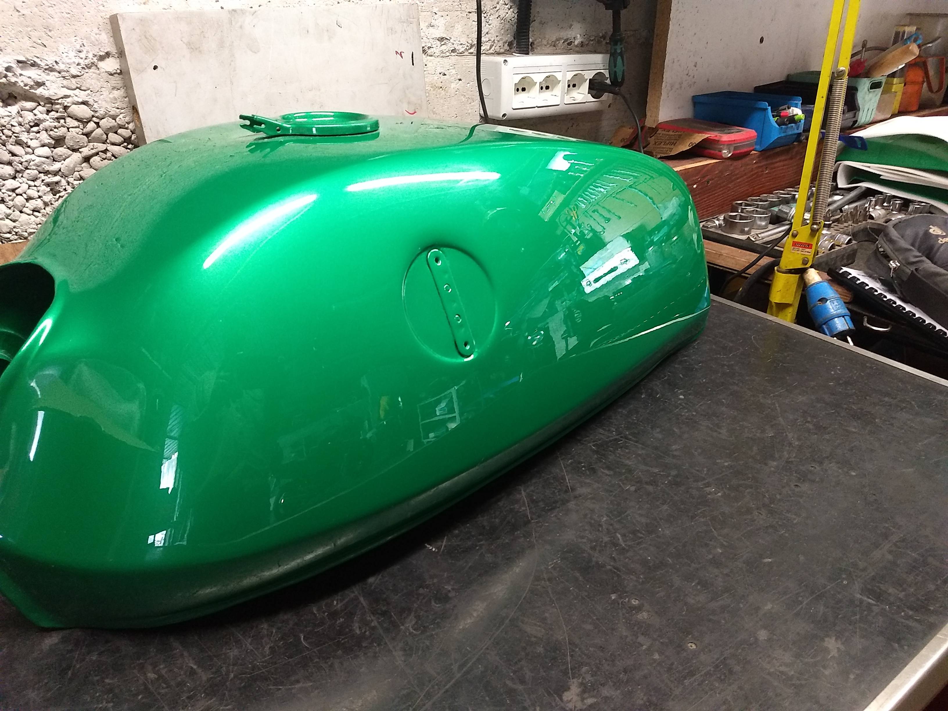

                          homokfújás után
                          és fényezés után
                          Nem én fényeztem!
