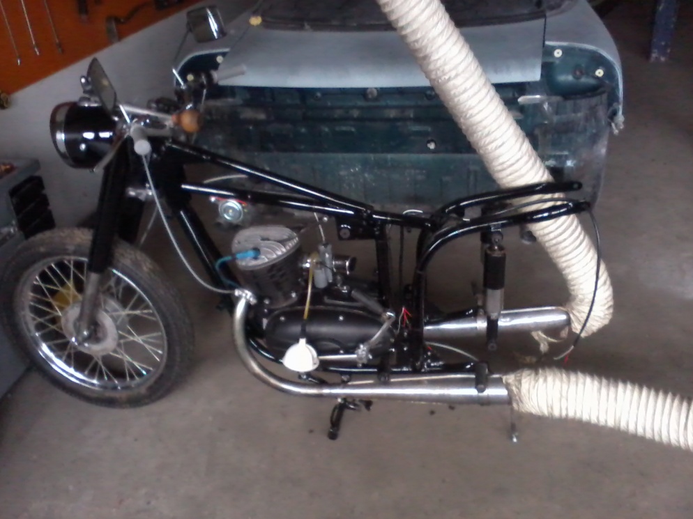

    És a mai állapot
    Hát ez gyönyörű. Nagyon szép motort építessz. Csak ügyesen így tovább.

                        Én is! és ÉN IS! Nagyon kíváncsi voltam már a hangjára,töltöttem benzint a úszóházba,persze mellément,kicsit és persze lemosta a hőálló feketét! Jövőre az is akryl lesz.
                        Így járattam a műhelyben:Click image for larger version
                        Utoljára szerkesztve a következő által: Beagle; 2013 márc. 04, 16:25.
