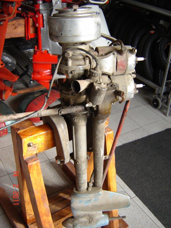

Szervusztok. A kép alapján ( csónakmotor része ) ajánlanám a PRA...ER által forgalmazott ( én ott vettem ) " Stahlwolle " / acélgyapjú / N' 00....4-es finomságú terméket. Eredendően nem polírozott felület tisztításához ! Blokkhoz ( alumínium ), zsírtalanítás után, vagy közvetlenül az alumíniumoxid eltávolításához. Mindenesetre mindig nem szembetűnő helyen kipróbálni, mielőtt valami viszzafodíthatatlanná válik ! Krómozott felületre nem alkalmazható ! Van más megoldás, de az számunkra ( veteránosok , mivel mi szép nagy darabokkal foglalkozunk ) az nagyon költséges. Ultrahangos tisztítás. Edény ( amibe talán 0,5 liter anyag fér ) kb.30.000.- ft-tól és a határ a csillagos ég , meg a folyadék amit rendszeresen cserélni kell. Marad a " mechanikus " tisztítás. Veterános üdvözlettel.dmotor kedvelte ezt.
