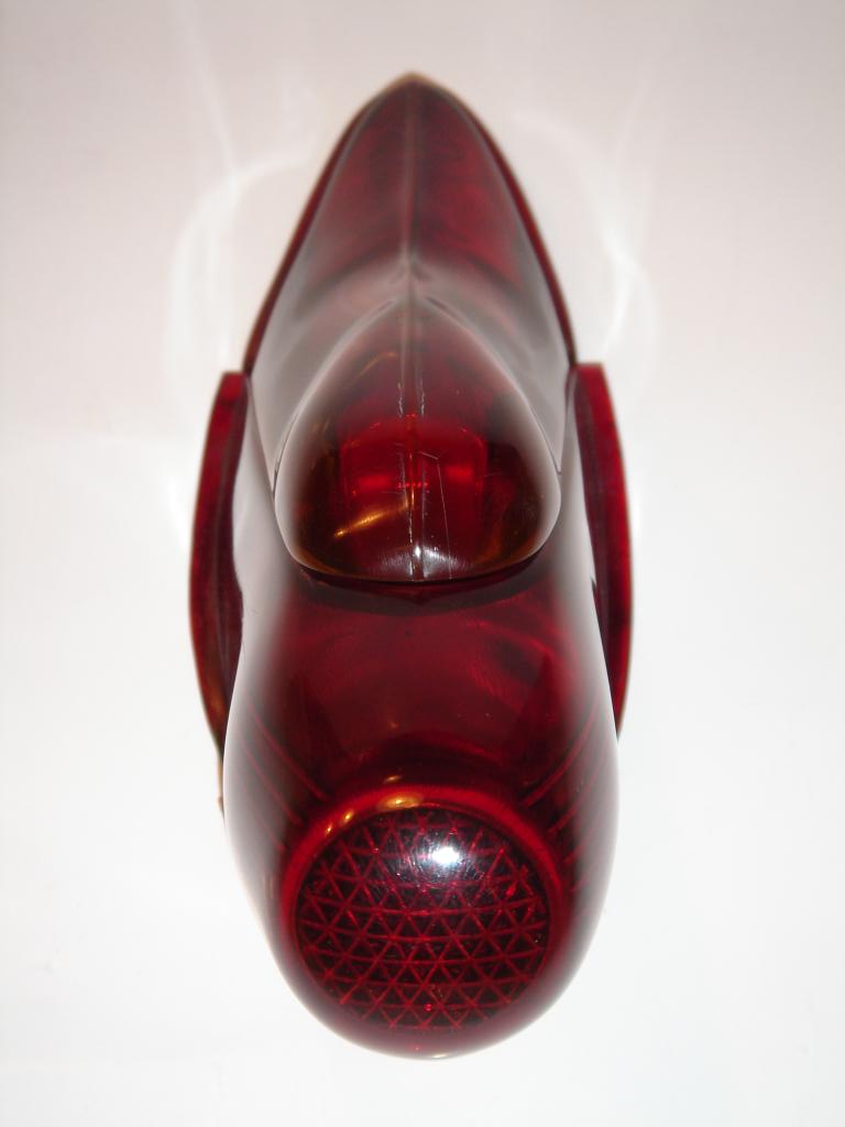

Lámpabúrák felújítása
    Ezek után már csak a motorjaidra lennék kíváncsi !
      sepy, Lemezjáték és 12 további látogató kedvelte ezt.

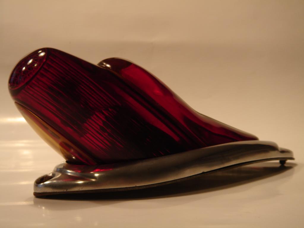

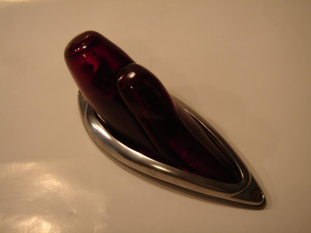

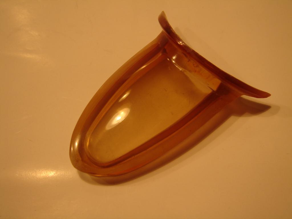

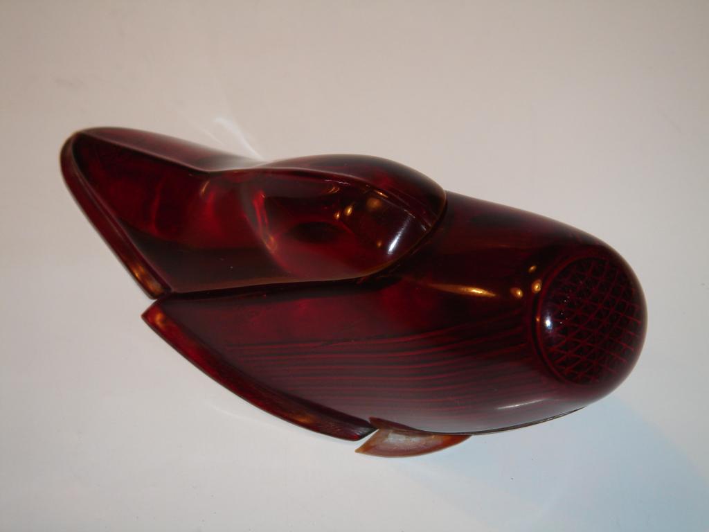

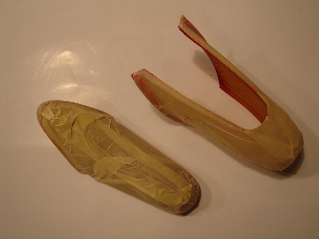

        Az eldeformálódott részeket csak simán meleg vízben alakítottad?
        Általában ez a búra középső részén mutatkozik. Nem félő ,hogy eltörik alakítás közben?
        Mert akkor megpróbálkozom vele én is.
        Az én lámpámon a bemutatottnál jelentősebb a deformitás!
        Különben nagyszerű az írás! Köszi!

              Mániákus! Gratula gyönyörű lett. Csak jussunk el addig a bizonyos sörig majd jól kifaggatlak

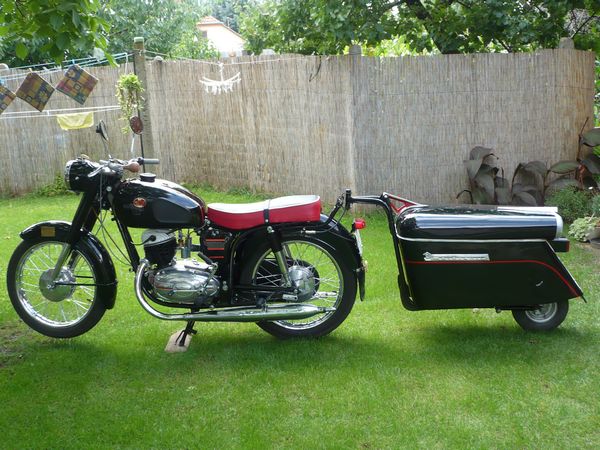

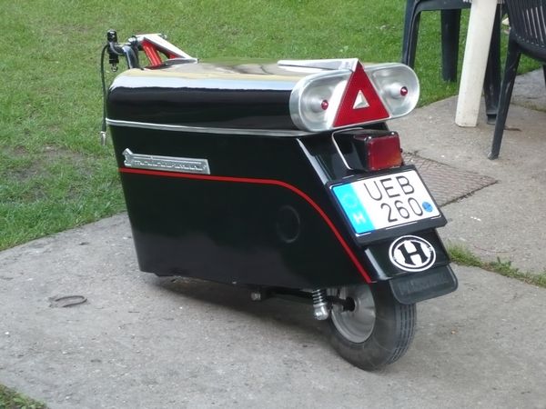

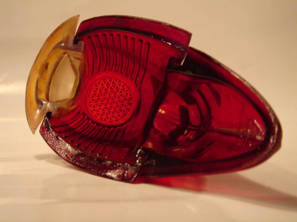

                Egy fénykép hiányzik nekem: a felszerelt állapotot nézném meg szívesen. Van róla képed, vagy a jelenlegi gazdájától lehet kérni?
                    Gratulálok , Szép munkát végeztél. Türelem játék az biztos... Nagyon tetszik.
                      Eszméletlen!!
                      Gratula mind a kettöhöz!

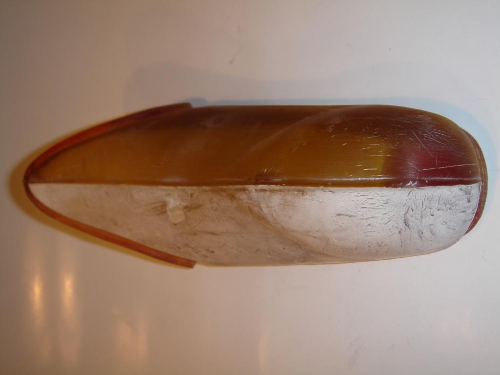

                        Szeretném én is felújítani a lámpabúrámat, szintén pöcslámpáról van szó. Két dolgot szeretnék megkérdezni:
                        Mivel kented be, hogy szép piros színű legyen? Először azt hittem a lakk, de az egyik darab nem színeződött el. Kívűlről nem kell belakkozni, vagy egyéb az időjárás és más hatások ellen védő réteget rájuttatni?
                        Válaszodat nagyon köszönöm
                        Tomi
                          tomszy eredeti hozzászólása Hozzászólás megtekintése
                          Az első kérdésedre a válasz a hetedik pontban szerepel:
                          7. Festés DuPont akril lámpalakkal, 7...8 igen vékony rétegben, rétegek között 10...15 perc száradási idő. Az utolsó réteg után kb. 2 óra száradás
                          Bár ezt nyílván olvastad. Most már mindegy, beleokoskodtam...
                            TZ eredeti hozzászólása Hozzászólás megtekintése
                            Szia, igen olvastam. Amit nem értettem az az, hogy a lámpabúra 3 részéből kettő szép sötét lett, a legkisebb része, ugye ami a rendszámot világítaná az pedig világos maradt. Ezek szerint az nem lett bekenve? Ezért is kérdeztem, hogy nem lett-e kívülről rákenve valami, mert csak lecsiszolni szerintem kevés, valamivel védeni kellene.

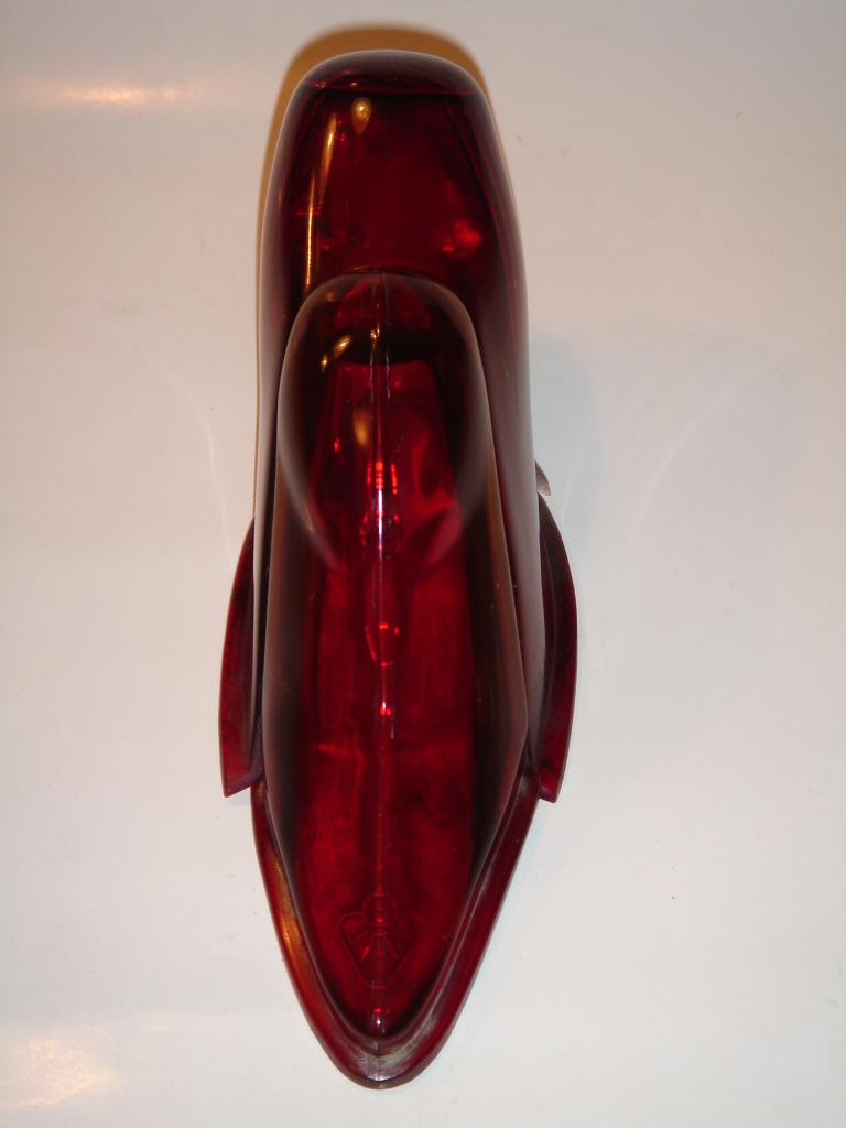

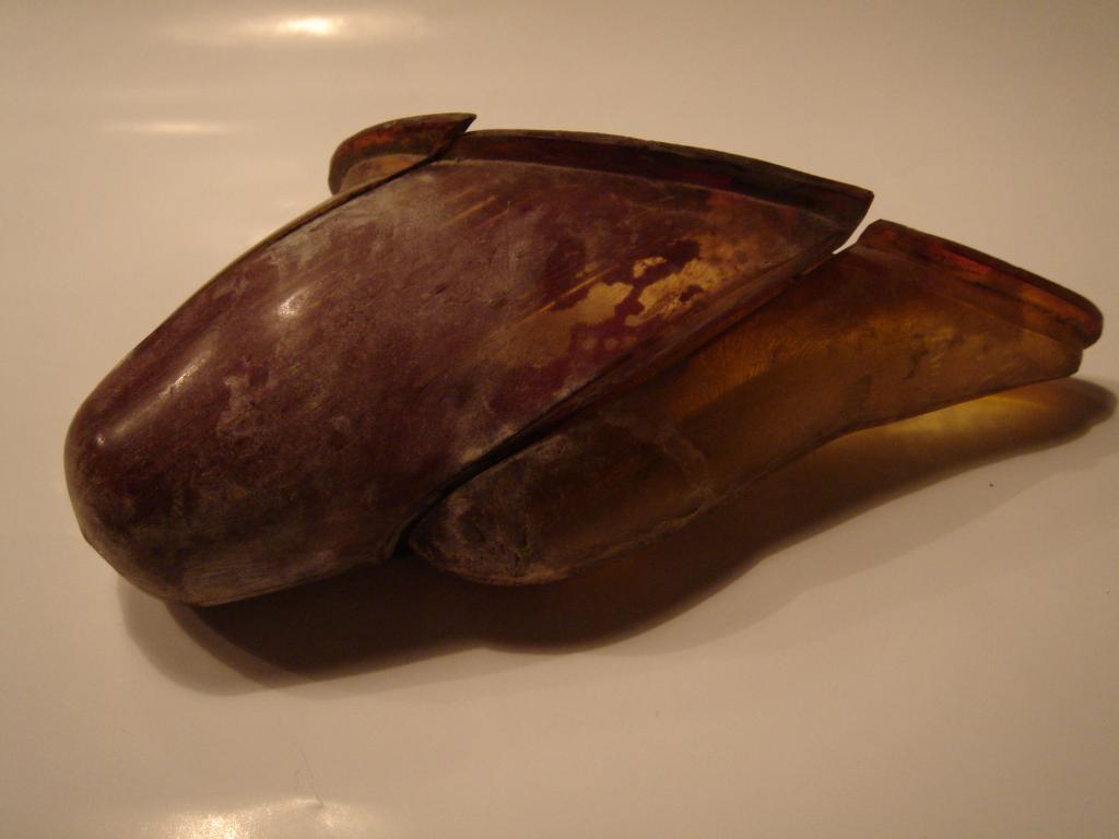

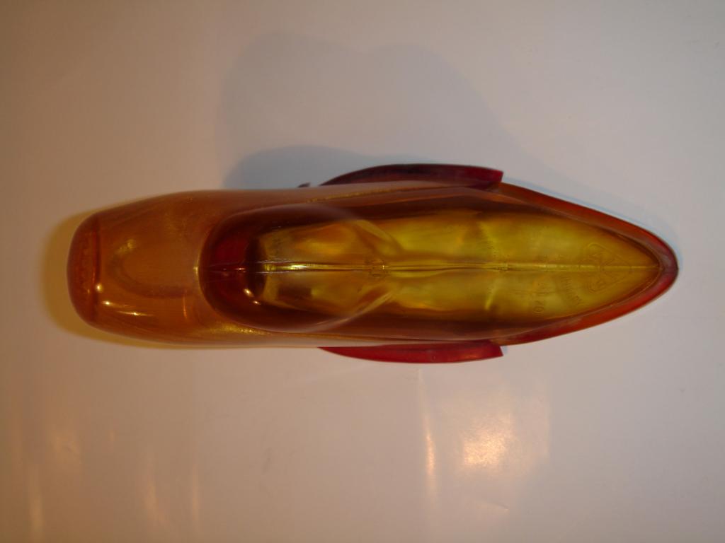

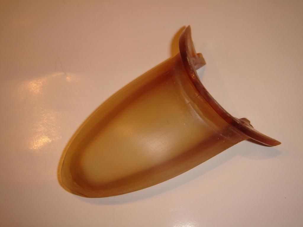

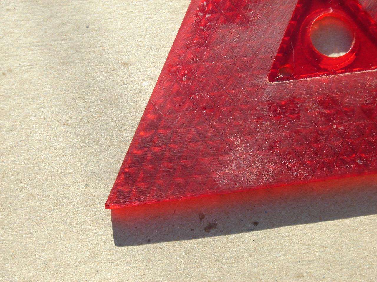

                              Tisztelt ApaE!
                              Tettem fel ide néhány (nem túl jó minőségű) képet a VT5 lámpabúrámról. Így ezek alapján (és a korábban, más témában leírtak alapján) mi a véleményed?
