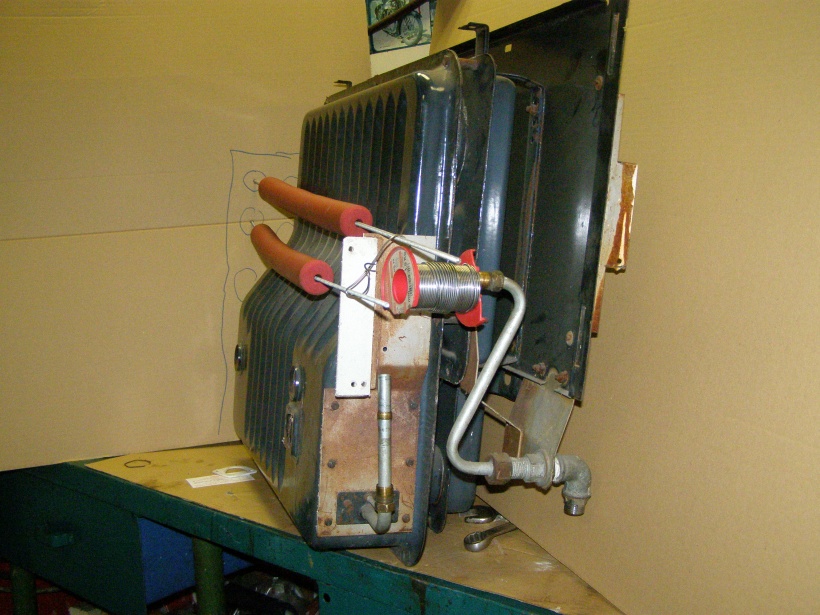

    Joker! Ennek a csöves alkotásnak működnie kell. Gondolom úgy akarod megcsinálni, hogy a burkolaton kilógjon alul felül és mivel akkor a felszálló légáramlat bejutna ebbe a csőbe és ventilátor nélkül elvinné a hőt. Nem lehetne az elképzelésem szerint kisebb a cső átmérője 40 mm könnyű légmozgás miatt és max. 1 mm-es lemezből, hogy át is tudjon melegedni ,hogy elinduljon a légmozgás. Mivel az égő fölött is csak befele srégan állhatna a cső így lehetne akár függőleges is.Rendesen meghegesztve, hogy az égéstermék ne tudjon kijutni belőle a belső térbe.Túl sok sem jó mert lehűti a berendezést és kondenz lenne. Boncoljuk tovább.
      igen , és a két vége meg nyitott a szoba légterébe . amúgy meg tök olyan mint az eredeti , csak vastagabb anyagból van . aztán vissza lehet tenni a saját burkolatát .
      sepy, igen, de este ha hazamentem a melóból --csinálok szemléltető képet --már tudom hogyan . Lehet ,hogy kicsit röhejes-viszont félreérthetetlen lesz
        A burkolatra egy horganyzott rács kell alul felül mert másként nincs értelme. Hagyni kell áramolni a levegőt, ha ráteszed a burkolatot ez elé teszel egy lapot - miért?Tudom ki van emelve a teteje de csökkenti a felszálló levegő sebességét szerintem.
          igen értem , én azért gondoltam a csöveket fektetve mert hosszabban vannak bent . aztán van hely -meg lehet spékelni 1-2 függőleges csővel is
            Nálam is parapetesek vannak...ránéztem az órára,azért fűtök fával.. Ha ez beválik,s eredménye számtanilag beválik.. Hajrá!!
            ejj... eredménye lesz... gazdaságosság..

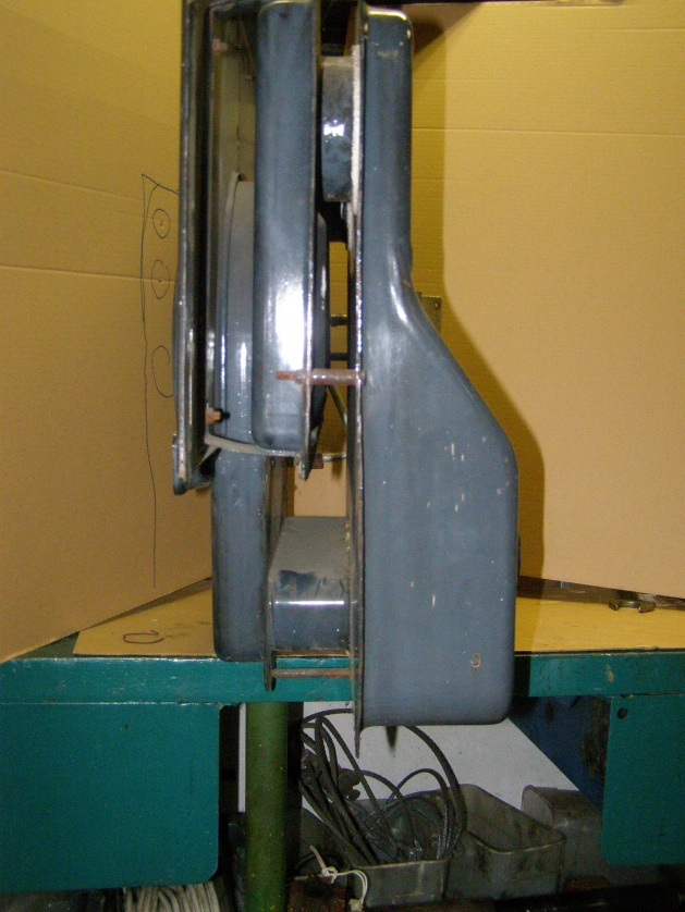

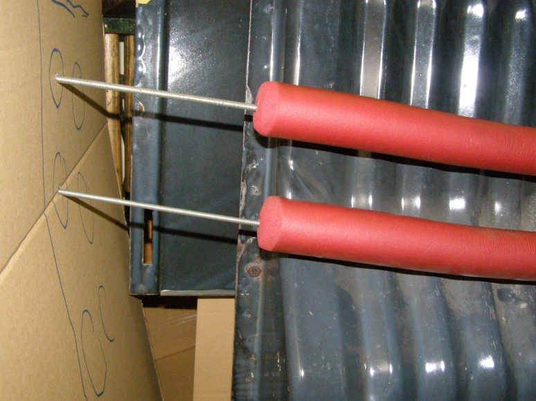

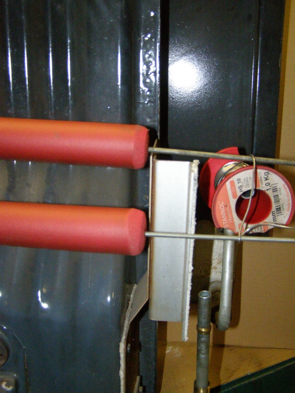

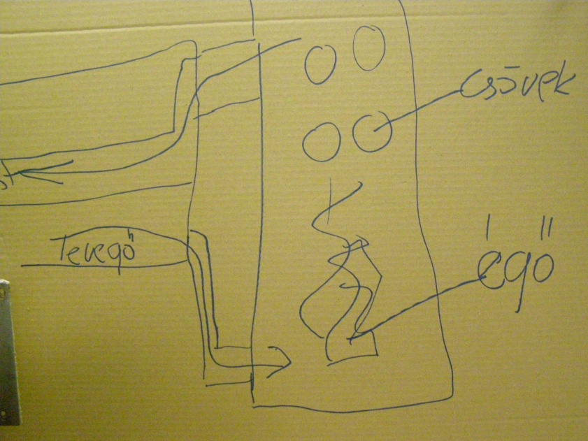

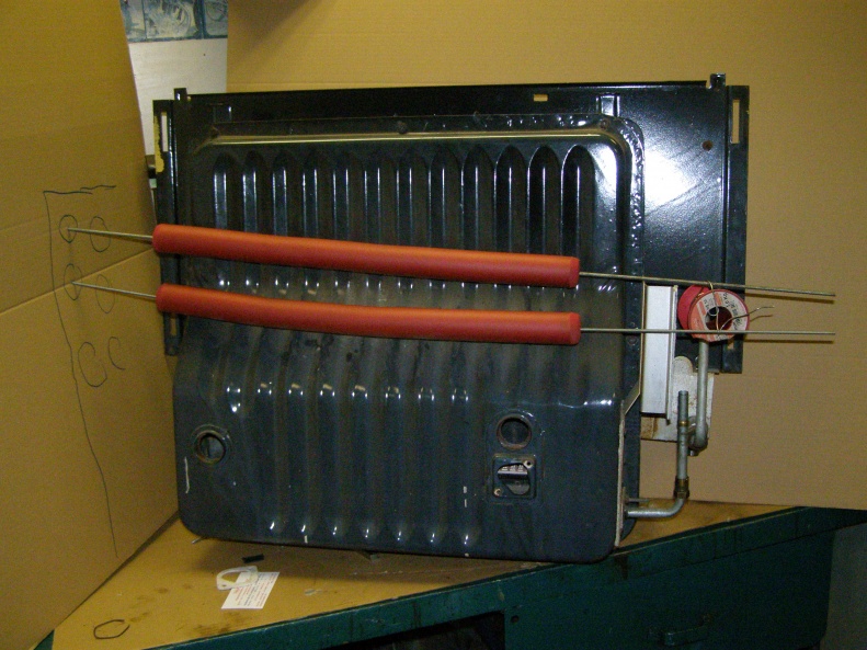

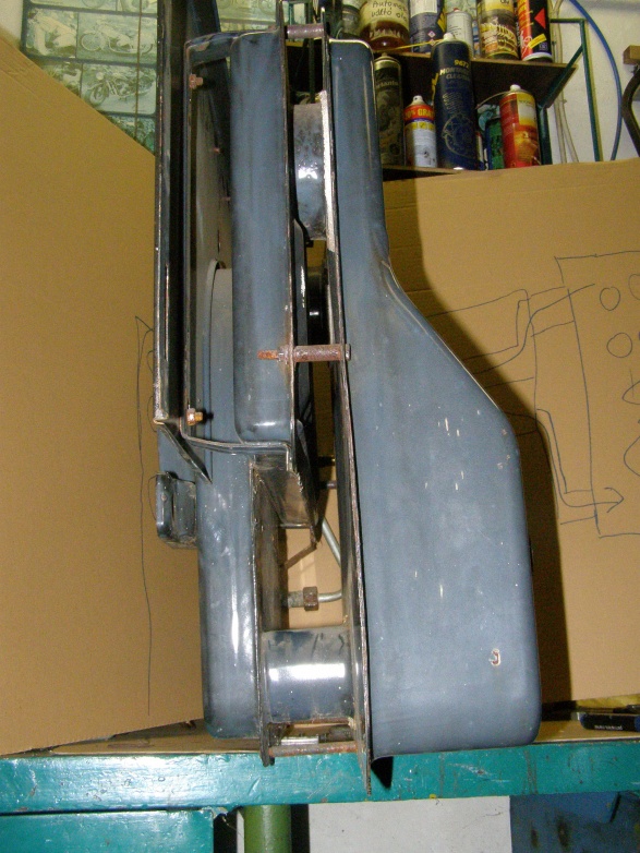

ID:	147972 a piros hurkák a leendő csöveket imitálják , a rajz a csövek végén az égéstér kibővítését ( persze marad a kicsit felfelé szűkülés ) . Az oldalrajz pedig a működés elve . Na csapjon bele aki valami okosat hozzá tud tenni , ez is csak egy tuning , ami a széria gyártmányt jobbá teszi .

                Ha nagyon lehűtöd a „füstöt”, akkor víz lesz belőle. A kicsapódó sav pedig széteszi a kéményt. Ha bélelt, akkor meg vizes lesz belül, ami szintén nem jó.
                Ez már majdnem a kondenzációs kazán!!! A kondenzvizet pont ezért PVC csőben vezetik el...
                ...Most látom bokor28 már megírta...
                Joker! Valld be őszintén, te egy álcázott pálinkafőzőt csinálsz...

                    Joker! A csöveket 3 szögben az égő fölé, hogy ne legyenek fedésbe és kívül függőlegesbe egy nagyobb téglatest alakú osztó melyekbe csatlakoznak a csövek. Egyik lefele néz a másik oldalon pedig értelem szerűen felfele. Mivel a konvektorokat fűtő testeket nem véletlen teszik ablak alá a természetes légmozgás is segíti a meleg levegő keringését a helyiségbe. Ha ferdén helyezed el a csöveket akkor az evidens, hogy a felmenő a magasabb pont. Az osztó gyűjtöket / csúfoljuk így / kicsit macerásabb de peremes kötéssel kellene felrakni mert ez a rendszer előszeretettel fogja beszívni a szálló port és időnként takarítani kell majd. Énnekem most ennyire tellett.

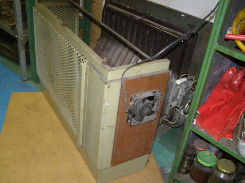

                        ez már 10 éve megy , a burkolatra van szerelve egy olyan mint számítógépekben van -- az meg megdöglik egy fél szezon alatt a kosztól a garázsban
                        A számítógép ventilátora - a legnagyobb a tápokban van - egy max. 500w csúcsteljesítményű alkatrész hűtéséért felel. Az nem fog szelet kavarni. Hidegre kapcsolt villamos fűtőventilátor, autó hűtőventilátor, konyhai elszívó ventilátor, egyéb elszívó ventilátor, szobai nyári hűtőventilátor.
                        Ráadásul a számgép ventilátorokat állandóan kentem, mert csapágyasak lettek. Ami vicces, mert valódi golyóscsapágy ritkán volt bennük.
                        Komfortérzés tekintetében a hideg padló rémes. Azonban a meleg felfele száll és nem a padló nyeli el, hanem az ablakon és a födémen távozik.

                        Egyébként a képeket és a konvektor szerkezetét nézve még mindig azt mondom, kár széttákolni.
                        A konvektor alá kell nagy teljesítményű ventilátor és onnan fújatni a padló hideg levegőjét. Esetleg az üres helyekre még valami alu-réz extra hőleadó felület. Ennek a készüléknek a beszívása és gázáramlása meg van tervezve. Ha átalakítod, sikerülhet lerontani.
                          Szerintem meg elfogyott a kolbászzsír a zsírzóból, és egy kolbászsütő automatát tervezel.
                                pont sokadszor mondom , hogy nem szándékozom átalakítani --hanem egy pont ilyent ( szinte) csak vastagabb anyagból és átvezetném azt a pár csövet . ... és most már egyre erösebb az elhatározásom ,hogy az egyik csőnek menetes végei lesznek , a csatlakozás miatt....
