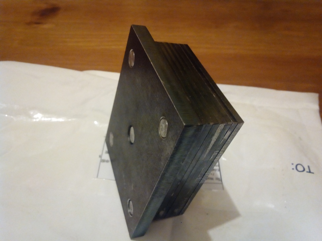

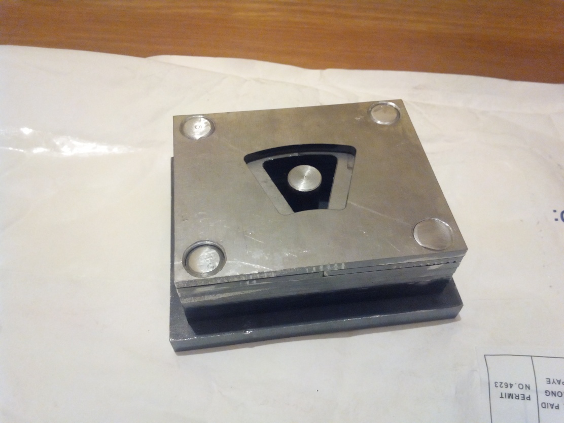

    Kicsit alkottam ezt-azt mostanában. Ki találja ki hogy mi ez?
ID:	148299Click image for larger version
    Bár elcsesztem pár helyen, de ha összejön majd csinálok egy normálisat

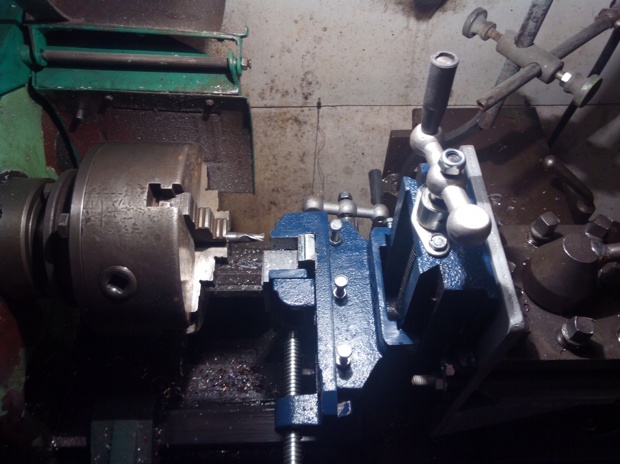

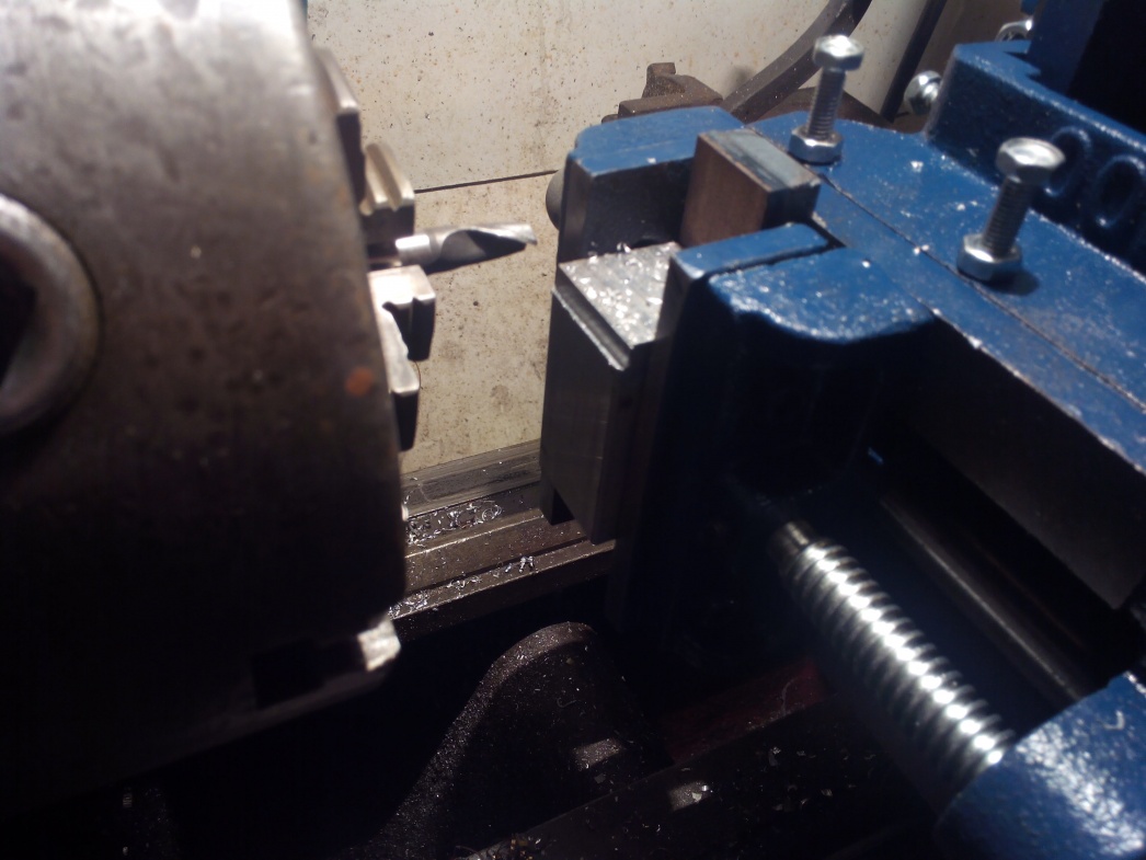

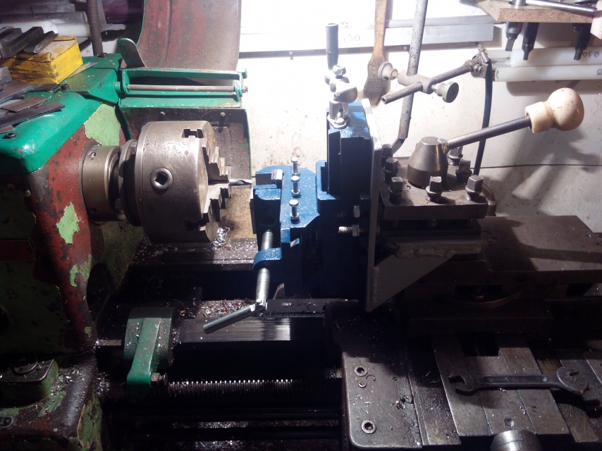

    A másik, ezt nem nehéz kitalálni hogy mi:

    Remélem használható lesz a gépsatu, belekerült 8800 pénzbe(szállítással együtt), amiből már lehet következtetni hogy nem egy csúcsminőség
    https://youtu.be/31VyOio4Lrw

      Tetszik a satus-izéd!Sokszor nekem is jó lenne.

          Melóhelyre jár egy gumisütéssel foglalkozó szaki ,vágunk neki rendszeresen ezt-azt. Vagy fél éve kikértem a véleményét, azt mondta hogy lehet így használható formát csinálni. Szóval ha legközelebb jön valamiért akkor odaadom neki ha azt mondja le tud sütni vele egy szettet. Aztán ha megcsinálja és jó a gumi mérete, formája akkor csinálok egy normális szerszámot és csináltatok még párat.
          Persze valami jó anyagból.

                Ha ez bejön és minőségben valamint árban is jó lesz akkor a következő projekt a benzincsap tömítés. Az is elkészíthető lemezből és pár esztergált csapból.
                Jut eszembe, ha esetleg összejön ez a menesztő gumi akkor 1-2 szettet anyagárban odaadnék pár vállalkozó szellemű fórumtársnak tesztelésre
                Persze csak akkor ha nem a garázsban akarja pihentetni és az időtállóságát tesztelni
