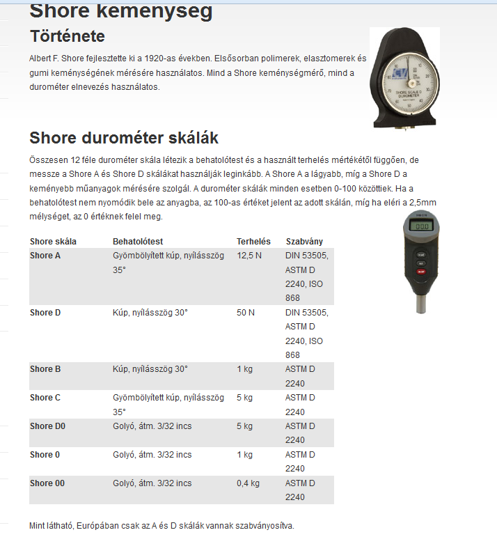

                      Sajnálattal vettem észre,hogy a témaindító hozzászólásomhoz mellékelt anyagok (csatolmány) nem jeleníthetőek meg,amelyek a gumik Shore keménységmérésével kapcsolatosak.A fenti ok miatt,most feltöltöm újra,mert fontosnak találom!

                      A témaindítóban,azonos fájlok szerepeltek.Valószínű,hogy az átrendezés miatt történt valami,ami egyáltalán nem nagy baj,mert most itt már ellehet olvasni.Köszönöm a moderátoroknak a téma összerendezését.
                        #26
                        Nekem most is látszik minden.

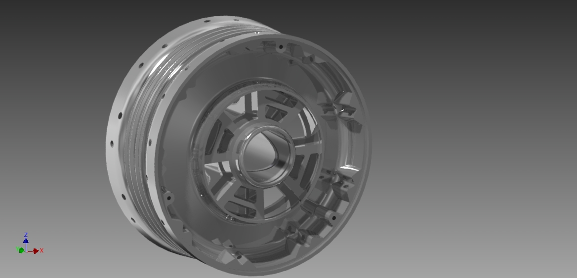

                            Én alapvetően vizuális ember vagyok. Kérlek, csinálj egy fotót a behúzásról, mert nem fér a fejembe, hogyan lehet egy üregbe (ami elvileg alulról zárt) behúzni egy testet kifele húzással.
                              #29
                                #30
                                Dehát ez likas
