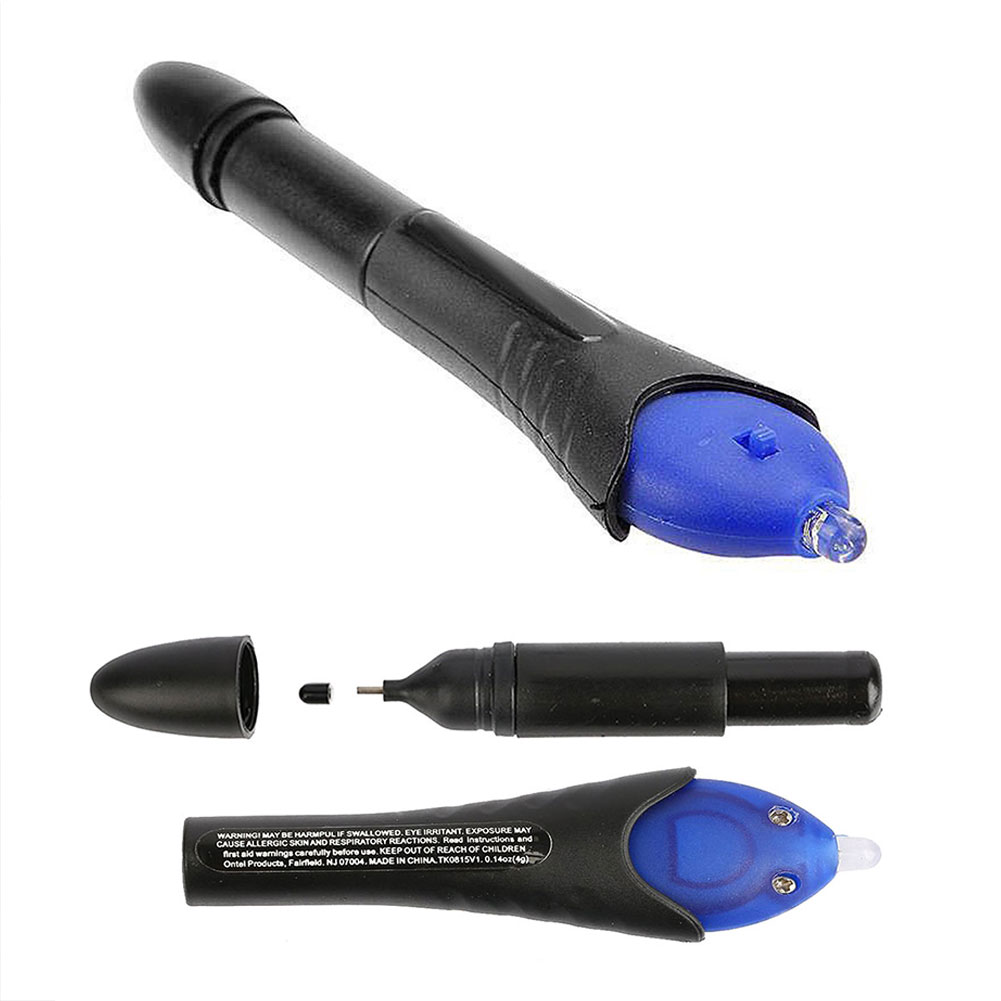

                      Ma jött meg a posta Kínából.
                      Keresőszavak: Super Power 5 Second Fix UV Light Repair Tool Glue Refill Liquid Plastic Welding

                      UV fényre kötő ragasztó - mint a fogászatban a kompozit tömés, csak átlátszó.
                      Sokan szidták, mint a bokrot, hogy csak egy átverés.
                      És láss csodát, működik.
                      A félreértés abból adódik, hogy egyszeri ember úgy gondolja, meglegyinti fölötte a varázstollat, ez meg megáll, mint a fagyott hal. Inkább kitöltőanyag, mint rétegragasztó.
                      Alaposan át kell világítani több irányból. Vastagabb ragasztásnál több rétegben felvinni. Csak a megvilágított réteg fog megkötni, tehát porceláncsésze fülét nem ezzel kell visszatenni. (Ugyan nem tudom, hogy idővel kiköt-e, vagy a már megvilágított rétegben zajló reakció át fog-e terjedni a még képlékeny részekre.)
                      Amihez nem tapad hozzá, azt nem fogja ragasztani, csak ha beágyazza az ember a tárgyat - nikkelezett felülethez nem tapad.
                      Kiváló olyan helyekre, ahol a pillanatragasztó esélytelen, mert nem lehet összenyomni. Kisebb kitöltésekre pazar (törött kábelcsatlakozók).

                        Ez a ragasztó van annyira erős mint pl. egy 2k epoxi ragasztó?
                        Mennyi piculát kértek érte a kínai felebarátaink?
                          600ft volt egy toll és két adag ragasztó. Olyan hú de sokat még nem kísérleteztem vele, hogy ismerjem. Szerintem epoxi jobban tapad olyan anyagokhoz, amiket ezzel próbáltam összekötni. Ha kiköt, akkor eléggé kemény lesz. Nem mérvadó a kísérlet, mert az uv lámpa eleme már félig merülten érkezett. Átszerkesztem nagyobb elemre és megnézem, segít-e a kötés gyorsításában. Közben eszembe jutott, hogy műkörmösök is használnak ilyen anyagokat.
                          Ki fogom még próbálni komolyabb UV sugárzóval: UVC germicid csővel és UVA/B-ben is sugárzó csövekkel. Talán mélyebben átvilágítják az anyagot, mint ez a pici led. Kvarclámpa is jó lehet, az is szór UVC-ben.

                              Egyelőre csak negatív kísérleteim vannak.
                              Leégettem az eredeti ledet. A boltban ugyan vettem UV ledet, de valószínűleg más frekvenciájú fényt sugároz, nem akaródzik tőle rendesen kikötni a ragasztó. Csak a felületét köti ki a csöppnek, a belseje folyós marad. Gyors átfutásra nem találtam semmi értelmeset a ragasztó működéséről, vagy a kötés hullámhossz függéséről. UVC-re egyáltalán nem reagál. UVA besugárzócsövekre ugyanúgy, mint a nem megfelelő hullámhosszú led-re. Kvarclámpára (aminek elvileg pont 365nm-en van egy karakterisztikus sávja) is csak ímmel-ámmal köt.
                              Tehát egyelőre kísérlet leáll, várom Kínából a 365nm ledet.
                              Ami nagyon zavaró, hogy ennek a ragasztónak rendkívül szúrós szaga van, ami nem akar eltűnni. Egyelőre nem tudom eldönteni, hogy teljes kikötés után eltűnik-e a szag.
                              Ahogy olvasom, ez a technológiát egyes területek (elektronika, mobiltelefon képernyőcsere, mikromechanika, szélvédőjavítás, körmösök) alkalmazzák, kaphatók itt is jó minőségű ragasztók. Külön fémre, fára, üvegre, eltérő viszkozitással. Ez a kínai minőségben valószínűleg a legalja.
