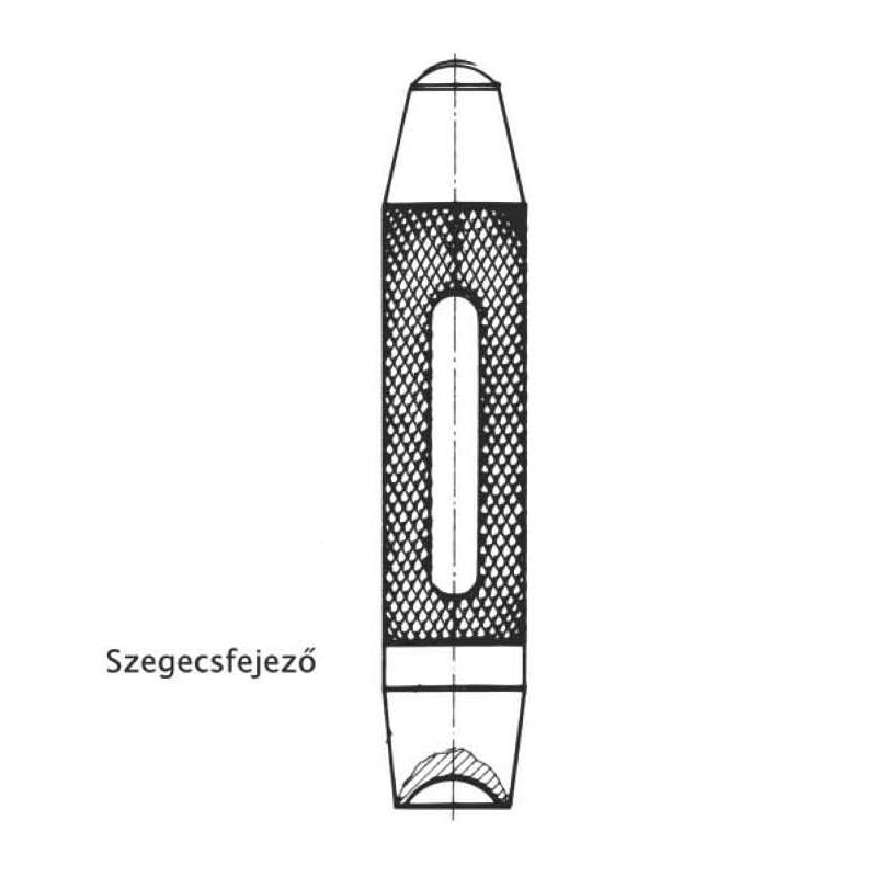

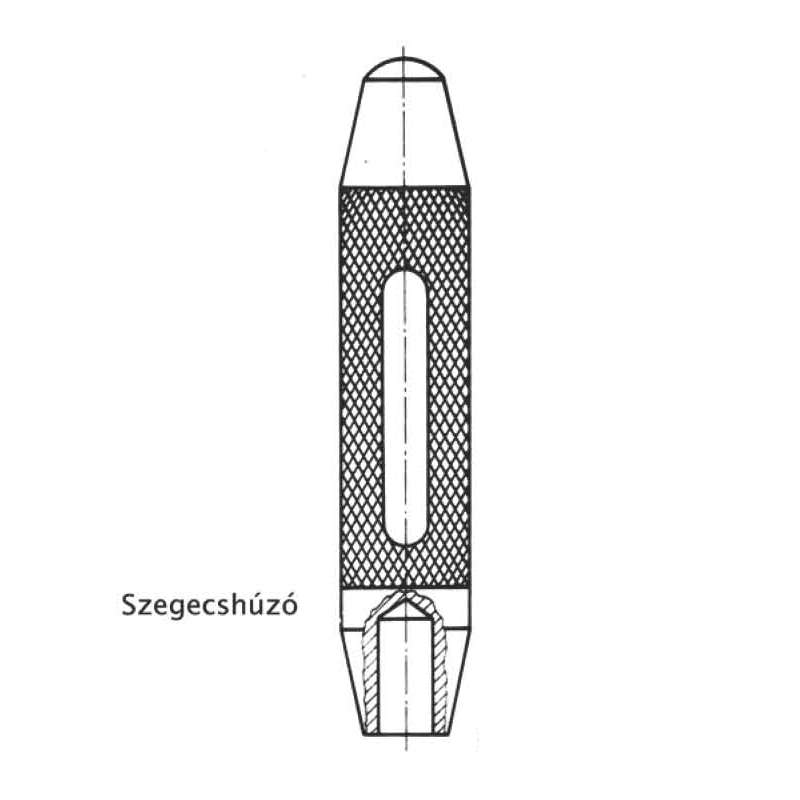

    Nagyon röviden a következő a technológia. Három alapszerszám van. Az első az amin a szegecs feje felfekszik szegecseléskor. Ezen a szerszámon egy olyan félgömbalakú kimunkálás van, mint a szegecs feje. A második az úgynevezett szegecs húzó. Ez tulajdonképpen egy furattal ellátott hengeres szerszám, amiben a szegecs szára belemegy és egy kicsit nagyobb az átmérője és a hossza mint magának a szegecs testének. A harmadik a szegecs fejező. Evvel a szerszámmal alakítjuk ki a szegecs zárófejét végleges formában.

    3. A szegecs húzóval összetömörítjük az összekötendő munkadarabokat oly módon, hogy kalapáccsal a szegecs szárára ráhúzott szegecshúzóra ráütünk.

    5. A kalapács smol részével és a talprészével kialakítjuk megfelelően elhelyezett ütések segítségével alap zárófej formát.
    6. A szegecs fejezővel véglegesen kialakítjuk a zárófejet oly módon, hogy a szerszámot ráhelyezzük a zárófejre és kalapácsütéseket mérünk rá.

      Máshol is utánaolvastam a szegecselés folyamatának,(lehet ezzel kellett volna kezdenem... remélem nem baj, hogy ennyi új témát indítok mostanában) de sajnos a szegecshúzó szerszámra nem tudtam rájönni, hogyan működik. Pedig használtam már szerintem régen az iskolában, de most még egy jó képet sem találtam róla neten csak POPszegecs húzót.
      Esetleg valaki tudna feltenni szegecshúzó szerszámról képet?
      A másik két szerszám ha jól veszem ki, akkor gyakorlatilag ugyanolyan funkciót lát el, tehát van egy dorni, ütőszerszám, aminek a végében egy félgömb alakú mélyedés van. Ezt a kettőt simán eltudnám készíteni, ez a harmadik szegecshúzó is elkészíthető lenne házilagosan? Nagyon örülnék egy képnek, vagy linknek. Előre is köszönöm!

            Tényleg nem tűnik bonyolultnak, engem a szegecshúzó elnevezés vezetett félre, mert egy HÚZÓ eszközre gondoltam. Ez lényegében akkor egy ütőszerszám.
            Példa: ha két sima lemezt akarok összeszegecselni, akkor az első lépéseket végig csinálom, majd a szegecs behelyezése után a satuba befogott alátámasztó szerszámra ráteszem a lemezeket, felfektetve a szegecset és ezzel a SZEGECSHÚZÓval megkalapálom. Ha jól gondolom, akkor ez a szegecshúzó nem alakítja a szegecset, hanem a lemezeket préseli össze és zömíti a szegecs körül lévő lemez anyagát, amitől az megszorul és ezután lehet méretre vágni a szegecset???
              Teljesen jól gondolod-és már pontos a megfogalmazás is , csak ott hibádzik a dolog hogy a szegecset előre méretre kell vágni (erre egyébként van egy képlet is-átmérő/szegecselés vastagság aránya most nem tudom pontosan) mert mivan ha nincs hely ? Ugy is jó ha azonos vastagságon csinálsz néhány próbát , különböző szegecshosszal.
                            Így van! Folytatva a gondolatot, ha ezt a szegecshúzó műveletet kihagyod, akkor előfordulhat, hogy úgy sikerül szegecsfejet kialakítanod, hogy ugyan a két lemez összefogatásra került, de közöttük rés marad, betüremkedhet közéjük fejezéskor a szegecsszár, vagy a lemezek akár el is mozdulhatnak kicsit egymáshoz képest, ami funkcionális gondokat okozhat. Továbbá a rés méretétől függően ez akár oda is vezethet, hogy az amúgy helyes méretre levágott szegecsszár nem ad ki szép szabályos fejet, ami inkább esztétikai kérdés.
