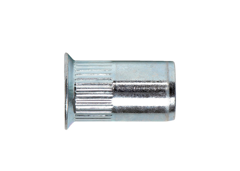

    A motoroknál is ahogyan azt már előttem is írták , nem igazán szegecseket alkalmaznak , hanem inkább szeg -nek nevezhető rögzítő elemeket , ami úgy néz ki mint egy félgömbfejű szegecs , csak a szára rovátkolt , hogy a megfelelő méretű furatba tökéletesen beleszoruljon amikor beütik a helyére (természetesen a fejnek megfelelő szerszámmal) Egyébként a Pannoniának átmenő furatban van , egyszerűen alá szoktam nyúlni csavarhúzóval és lefeszítem , egyengetés után (igény szerint ) vissza is megy .... Ha valamelyik kókány , laposvágóval segítette le korábban , egyszerűen beütöm a darabját a steuerung belsejébe (természetesen az első villahíd ekkor még nincs benne) A festés után ez az első amit felrakok , hogy ne felejtődjön el .
    Valami ehez hasonlót képzelj el :
    Bár a tiéd mintha már piszkált lenne , előfordulhat hogy más megoldást használtak ....

      Ilyesmire gondoltam én is, ilyet hol lehet beszerezni?
      Nem piszkált,csak sajnos nehezen adta magát az a szegecs
