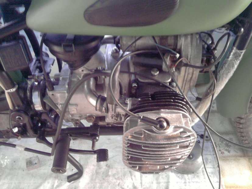

              Nekem volt amúgy rükverces váltó a rövid vázamban:
              A kardánom volt rövidebbre vágva(M-72), a hardyvilla a tányéros M-72 volt(nincs olyan vastag a hátulja), a váltó és a kardán végéről le volt vágva a pozícionáló golyó, a hardyvilla pereme el volt esztergálva, a lengőkar szilentház oldala el van köszörülve. Miliméterekre forgott a hardy a váztól. Hozzátenném, hogy a korábban leírt méretektől eltérően nálam az Ahogysikerül szabvány még adott kb. fél cm plusszt.
