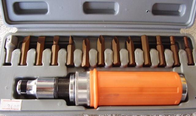

      Ilyen bitfejet jobb szerszámboltokban tudsz venni. Én Budakeszin tudok egy jót, de ha az épp nem esik útba, a Faboryban is van, szerintem darabra is.
      Nem tudom, milyen minőségű szerszámaid vannak amúgy. Nyáron egy váltókulissza fogott ki rajtunk, ott volt két, a leírásod szerint ugyanilyen csavar. Középárú hobbi szerszámkészlettel sikerült néhány szétszedés-összerakás alatt teljesen szétbarmolni a fejeiket, a végén már se ki, se be. Órákig szenvedtünk vele, kétségbeesésünkben végül elvittük az autószerelőhöz a váltókulissza-romot, aki hátravitte a műhelybe, fújt rá egy kis csavarlazítót (a csavar amúgy nem volt beállva, mert néhány órával azelőttig úszott az olajban), majd normálisan satuba fogta, és normális minőségű szerszámmal seperc alatt kiszedte a csavart, amit már majdnem flexelni akartunk.
      Ebben, amit leírtam, nincs komoly tanulság, legfeljebb csak annyi, hogy a normális felszerelés sokkal több esélyt ad. A bitfejet amiatt ajánlottam, mert itt darabonként megveheted a szükséges, jó minőségű darabokat, és úgy nem fáj annyira.

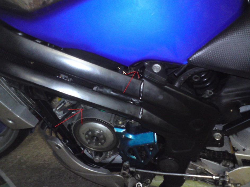

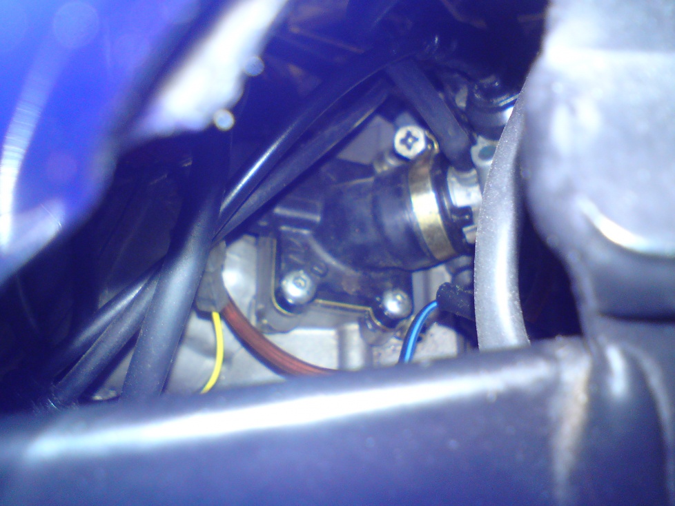

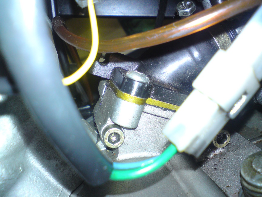

                            Képek rendelkezésre állnak.... A kis piros nyilak azt mutatják, hogy hol fotóztam be, helyszűke van az a baj...
                              Probléma megoldva horonyvágás véső csavarnyúzás, kész
