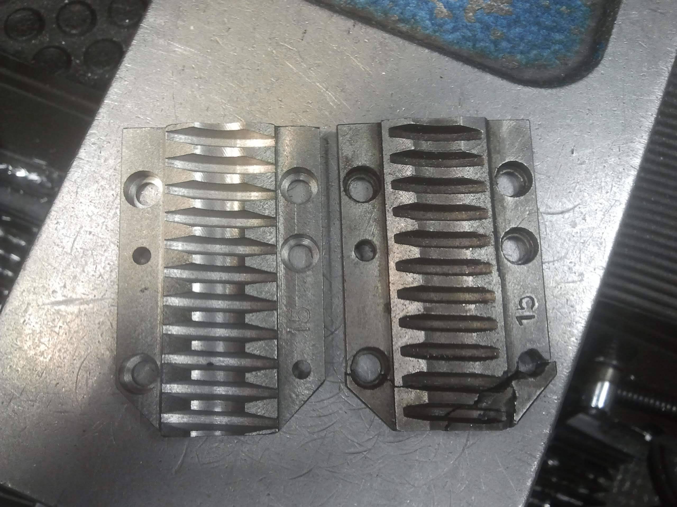

      Szervusz Heeegany!
      Amennyiben nekem lenne ilyen töréses problémám és nem lenne módom újra gyártottra cserélni az alkatrész,megpróbálnám megforrasztani rézzel és a forrasztásból adódó felesleget valamilyen dremmel szerű kis csiszoló-maróval kitakarítani.Tudom nem a legmegfelelőbb megoldás,de a "szükség törvényt bont"..
      A forrasztás előtt,kigyökölném a hátsó oldalán (nem a csigafogak felől),nem túl szélesen úgy,hogy összesen 2,5-3 mm. ék alakú gyökhézag legyen,majd kifőzném valamilyen oldószeres vízben,hogy az öntvény pórusaiból is tűnjön el az olaj.Mikor a fentiekkel elkészültem pozícióhelyesen lefogatnám egy vastagabb sík vas felületre és rézzel megforrasztanám.A forrasztás után,meleg salakba,homokba hagynám szép lassan kihűlni.A felesleges rézmaradványokat egy kis kézi csiszolóval maróval eltávolítani és gyakorlatilag használható is lehetne.
      Tudom nem a legmegfelelőbb megoldás,de nincsenek ott akkora erőbehatások amik az üzemszerű használatot gátolnák.Úgy gondolom ez egyszerűbb megoldás lenne talán.

        Eddig úgy néznek ki a dolgok hogy le tudják majd gyártani nekem (öntöttvasból)
        De nekem is megfordult a fejemben ennek a javítása is. Kérdés hogy mivel tudom megfelelően kitisztítani? Éveket állhatott így összetörve az olajban, zsírban. Eléggé bele van ivódva.
        A másik dolog hogy van valami paszta amit kifejezetten öntöttvas keményforrasztásához használnak. Valami réz tartalmú cucc, bekenem a felületeket, összeillesztem, felmelegítem, a hordozó anyag elpárolog a megolvadt réz pedig teljes felületen fog. Bár kérdés hogy ez mennyibe kerül... (hasonló cucc mint a rézcsöveknél használatos ónpaszta) Ha nem arany árban van én ezzel próbálnám meg.
        Na de ha elkészül ehelyett egy másik darab akkor ráérek majd ezzel próbálkozni.
        Az utómunka meg nem probléma. A nagyját turbómaróval, az apraját dremel gépel szépen le lehet csiszolni.

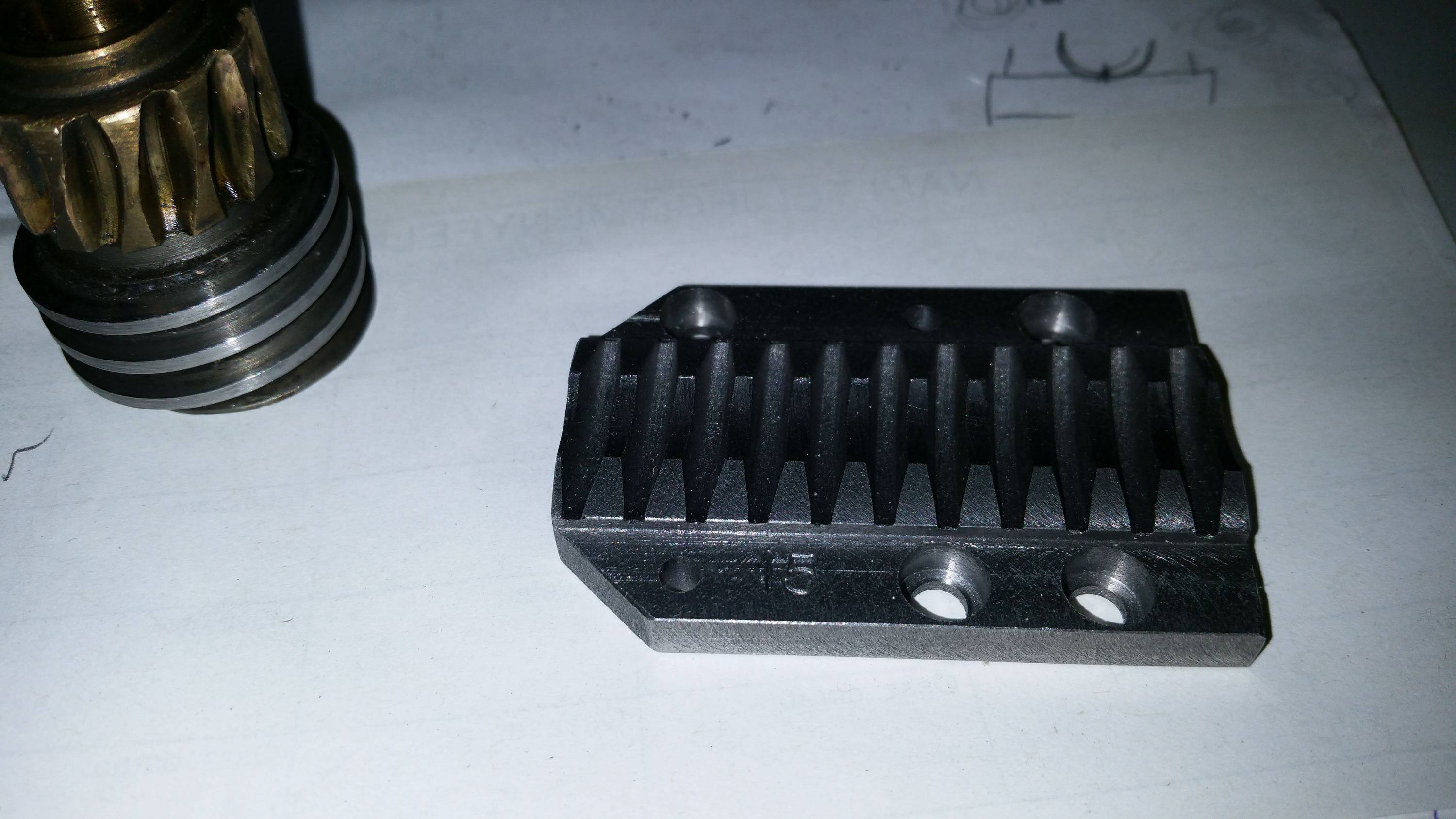

            Haveromnak hála lassacskán alakul a masina (a napokban gyártotta a gyári alapján )

                              Nem egyértelműen de találltam egy hibát,szétszedtem az előtolóműbe a szivattyút és a házba bele ér a fogaskerék,mert ugye ez egy fogaskerékszivattyú.
                              Az az érdekes hogy pár napig nem volt ilyen visitós hangja,tehát pár nap alatt nem kophatott annyit a szivattyú fogaskerekek tengelyei és bronzperselyei.
                              0,05mm es lógása van a szivattyû fogaskerék tengelyeinek,tehát a bronzpersely +0,03 a tengeky pedig -0,02.
                              Nem tudom egyenlőre hogy mi tévő legyek.
                              Egy két kép hátha valakintud adni tanácsot.
