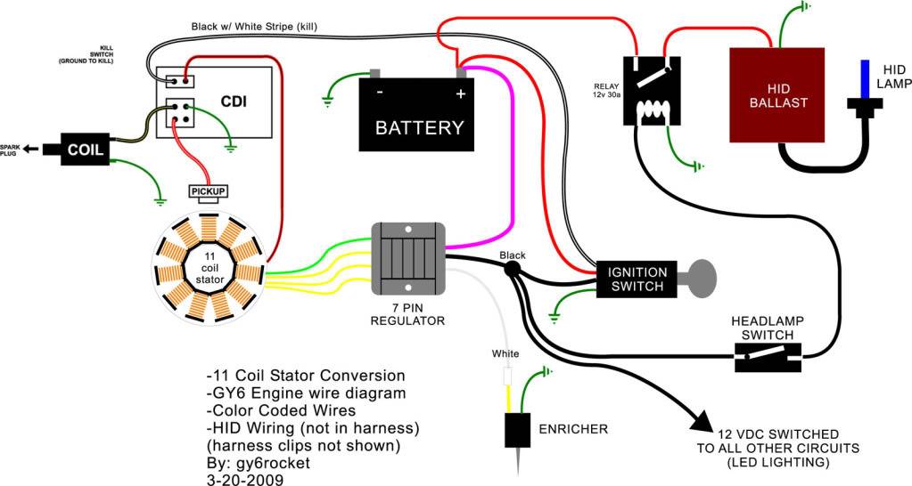

        Én már felszereltem egy 11 tekercseset a Pannóniára. Előbányászom hozzá a rajzot, most tudok küldeni egyet, amit az Internetről szedtem le.
        Gyakorlatilag a bal oldalon lévő dolgok kellenek.

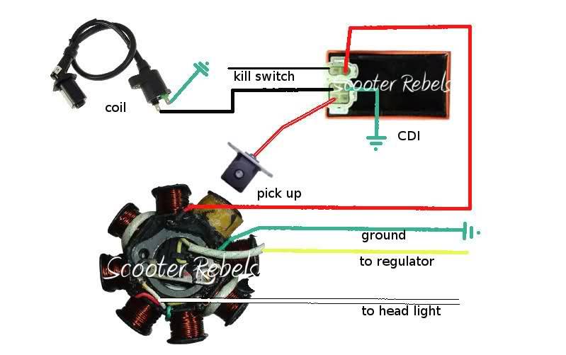

        A 8 tekercsesről is van rajzom. Ha gondolod, ez alapján tudjuk folytatni a diskurzust.
        Van a kill switch vezeték, ami a CDI bal felső sarkából indul és a gyújtáskapcsolóhoz megy (fekete-fehér/Black-white) vezeték.
        Ezt kell letestelni és leáll a gép. Én a Pannónia gyújtáskapcsolójának testelő vezeték csatlakozásához kötöttem.
        A 2-es vezeték végére kötöttem az új rendszer leállító vezetékéhez, az 51-esre az akkumulátort meg az új rendszer fesszabályozójából kijövő egyenáramot, és az 59-est leszigeteltem, pihen a visszaalakításig. (A lámpában a szelén előtti biztosítót is kiszedtem.)
