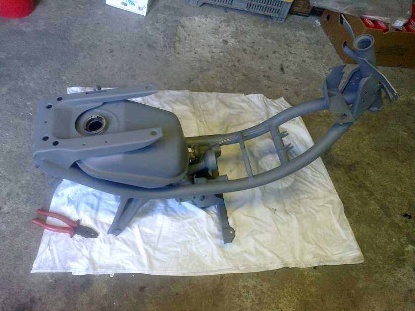

    A rom svalbimhoz azért több alkatrész is megvan, mint ami a képen látszik csak itt már elkezdtem szétszedni. Kevés hiánya van, de minden alkatrésze elfáradt, köszönhetően a kemény bánásmódnak. Hátul egy enduro köpeny van rajta, valószínűleg terepezhettek vele. Mondjuk a schwalbe sokat kibír de nem mindent. Kerekei hátsó lengéscsillapítói s51-esről valók. Ajándékba kaptam alkatrésznek, de megsajnáltam, nem akarom szétbontani. A blokkot akarom most összerakni, tűgörgős hajtókar van benne, A másik scwalbémben volt a felső tűgörgő két oldalán egy-egy hézagoló gyűrű. Ebben nem voltak, enélkül nem tudom össze szabad-e rakni. Vagy ez nem szükséges?
