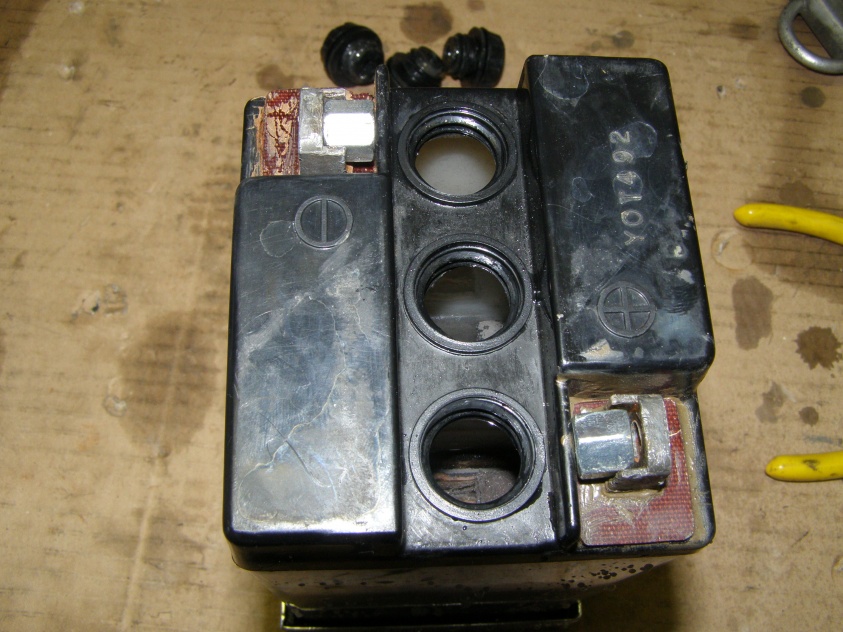

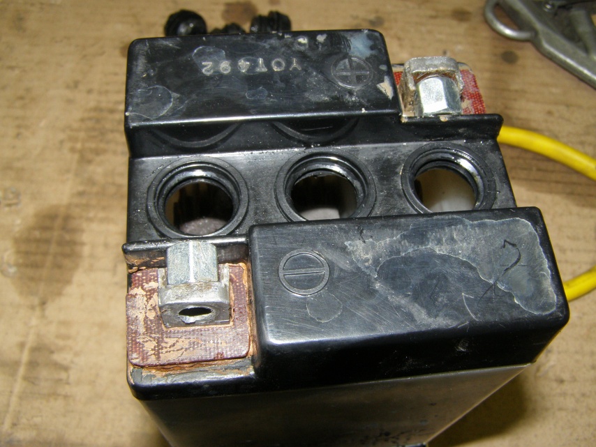

    Nem is rizsázok tovább , ma reggel üzembe helyeztem a mocit . Persze volt egy kis aksi töltés is . Aztán gondoltam megosztom ezt a parányi ötletet ami sok ( k..... stól )menthet meg minket amikor nem tudjuk megfogni az anyát mert beszorul -két kéz kell hogy vissza bekapjon a menetbe a csavar - vagy csak elgurul a fűben az anya , egy találkozói hirtelen szereléskor ...... stb
    Anyag igény : 1db M6 menetszál toldó
    Munka : mértre vágjuk , úgy hogy bont lazán helyre lehessen tenni.
    Ennyi elég ? gondolom . Click image for larger version

    A pannóniánál a sűrü töltögetés miatt,4-5 cm-es sarus vezetéket szereltem így nem kellett a csavart tekergetni,mert a másik végére csúszósarut tettem..Az oxidáció miatt később:közvetlenül ráforrasztottam a vezetéket,utána nem volt bajom vele!

      Ez jó ötlet. Sajnos ezt a marha rögzítési megoldást a mai napig használják motorokon (illetve csak ezt használják?). A tartósságáról és a kötés biztonságáról nem ejtenék szót, mert az kiváló.
      OdinHEM kedvelte ezt.
        Én ilyen helyre javaslom a fogazott alátétet ha meghúzzák a sarut rögzítő anyát nem lazul le a rezonanciától. A fiamék most voltak egy motoros túrán a " sógoroknál"a hegyekbe és a haverjának az 1800cm3 motorja az itthoni távot visszafelé 1 hengerrel tette meg és mint kiderült csak a saru lazult le az akkuról! bagatelnek tűnik pedig a rossz érintkezés sok bosszúságot okoz és sokszor még a komputert is becsapja. Ezért is mondtuk sokszor" az hiányzik neki mint ami Nagyapámnak!!- egy jó test"! Sepytől szabadon
        Titus, OdinHEM és 5 további látogató kedvelte ezt.
          Ez igaz viszont a közvetlen kontaktus az igazi!ami galvanizált az oxidál...A régiek sárgaréz csavart alátétet tettek az akkukhoz,kevesebb problémával.Viszont ott még a tulaj mégtudta merre van az akku.
          JAVASLOM a sárgaréz,és a rozsdamentes kötéseket és vazelin vagy szilikonzsirral való bekenést a levegő és a pára kizárására.
          sepy, Titus és 3 további látogató kedvelte ezt.
            Én a rézpasztát tartom jobbnak és én még az akku sarokra is azt kenem sőt a csatlakozásokat is széthúzom és ezt nyomok bele. Közeli csatlakozóknál óvatosan , mert könnyen áthúz esetlegesen. Azért a mi motorjainkon még illik tudni hol az akku. A savas akku saroknál javasolt és bevált: Vágj egy filc alátétet mely szorosan megy rá az akku sarokra 1 napig áztasd pl. műszer olajba és úgy rakd a saru alá. A műanyag ház és az akku saru között párolog a sav mely kontakt gondot okoz az előbbi megoldással ez kiküszöbölhető.

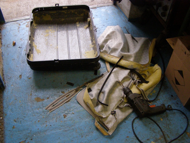

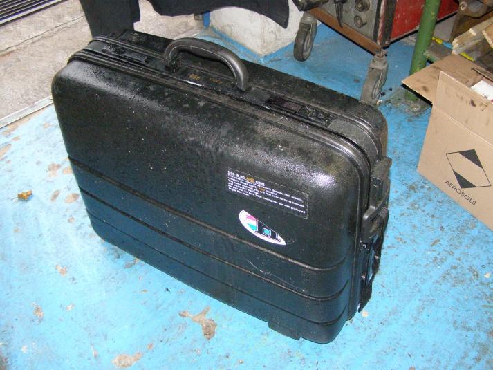

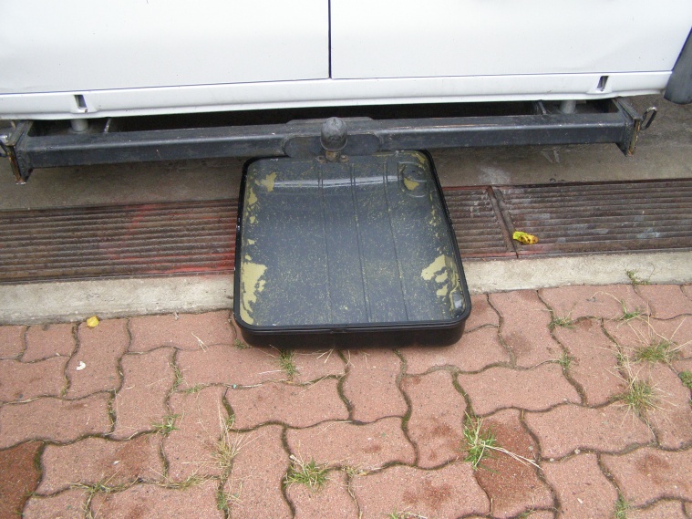

                      Megint , egy ötlet . De lehet hogy csak kitaláltam a -meleg vizet ?
                      Mi ez ? Click image for larger version
Name:	olajszivattyu jav. 2 005.jpg
                      és ez ? Click image for larger version
Name:	olajszivattyu jav. 2 006.jpg
                      és így ? Click image for larger version
Name:	olajszivattyu jav. 2 007.jpg
ID:	152872 .................ez bizony egy pille könnyű , tiszta , jól kezelhető , szamszonájt hűtőfolyadék leeresztéséhez jól alkalmazható -tepszi .Beszerzése ( itt Pesten ) ingyenes , szinte kimeríthetetlen a választék , mennyiség , márka . Csak figyelni kell , mikor van a terülj- terülj asztalkám . Meg esetleg néha meg kell küzdeni érte a hasznosítási szakemberekkel ...
