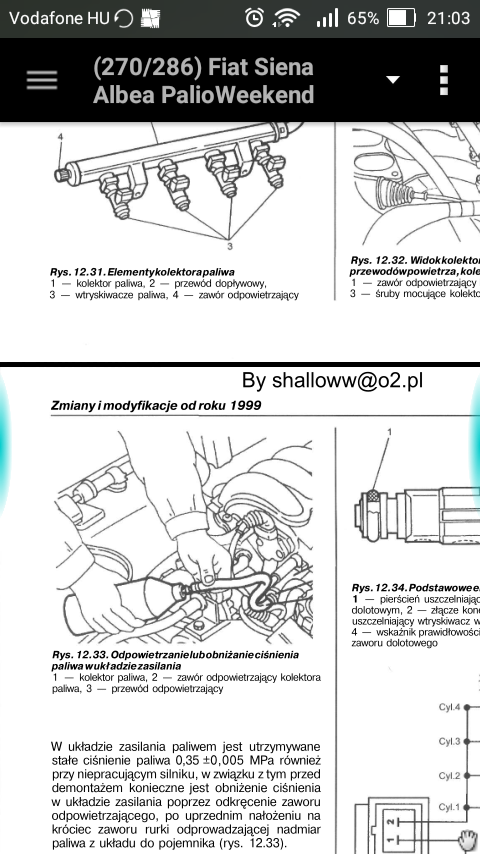

        Találtam egy lengyel szervizkönyvet az Albiról. Ha jól értem, akkor ennek a csőnek a végén van a légtelenítő szelep. Ide valami csövet kell csatlakoztatni a kép szerint. Ez valami sima gumicső, vagy valami speciális hidraulika cucc. A cső vége belső menetes. A műanyag zárókupak ebbe van betekerve.

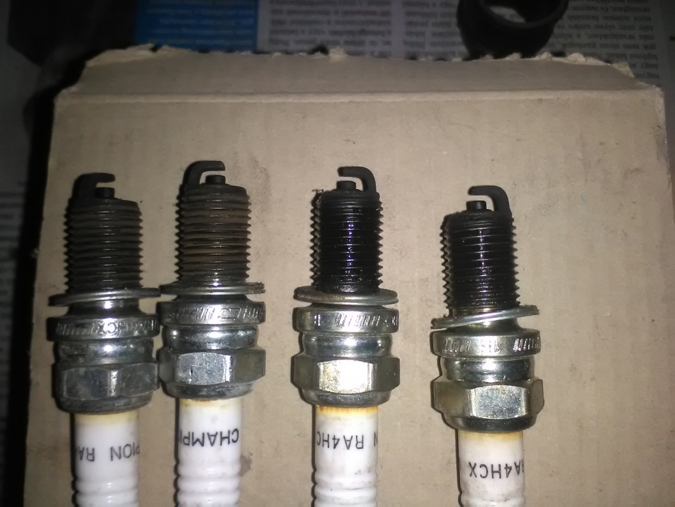

          Mivel a csaknem üres tank és a nagy hideg miatt jégdugóra, lelevegősödésre vagy dugulásra tippeltem, átvizsgáltam a tanktól a tápszivattyún át a kisnyomású elosztóig mindent. A henzin akadálytalanul folyt.
          Elektromos ellenőrzés következett. Minden vezeték a helyén volt és a gyertyapipák (már amennyire ezeket a hosszu vackokat annak lehet nevezni) szemre jók voltak. Szikrapróba rendben. Maradtak a gyertyák.
          Kiderült, hogy ezekkel kellett volna kezdeni. Így néztek ki:
          A baloldali kettő alig akart kijönni. A másik kettő szinte jött magától. Rosszul lehettek meghúzva és a hirtelen hideg miatt ez már elég lehetett ahhoz, hogy a 3. 4. henger tömítetlenné váljon.
          Szerencsére az uj gyertyákkal azonnal indult, és azóta is szépen megy. Így négy gyertya árából megúsztam.

                Már meg ne haragudj, de az legyen már alap, hogy gyertyát cserélsz, onnan indítod a hibakeresést. Nem pedig telefonálgatsz.
                  Zsolti lehet a kép csal de úgy néznek ki a régi gyertyáid mint a hamisítványok.Azokon szokott így kinézni a kidolgozás a fémnek.!Az SK. javításnál felfedezett hiba maradandó megoldás lesz később. Legközelebb evvel keresed először a bajt.
                    Alapból szervizbe vittem vásárlás után az autót. Ott felírtak minden javítandó cserélendő dolgot. Márkaszerviz, ahol lehívták az autó előéletét. Komplett átvizsgálás volt km-óra szerinti aktuális szervizzel. Egyedül a szíjcseréket nem kértem akkor. Diagnosztika szerint a motor rendben volt. Azóta 8000 kmt mentem vele gond nélkül. A franc se gondolt gyertyahibára, mikor előző este még tuti volt minden. Az első -16 fokos reggelen nem indult. Utána másfél hétig kerestem a hibát és kértem a segitségeteket. Mindenki az üzemanyagra illetve az elosztóra gyanakodott. Én is.
                    Nem haragszom, de ezt miért csak most írod? Pár hozzászólással ezelőtt hasznosabb lett volna.
                    Lehet, hogy tényleg hamisítványok voltak. 20e km után elvileg nem kellett volna még cseréseknek lenniük.
