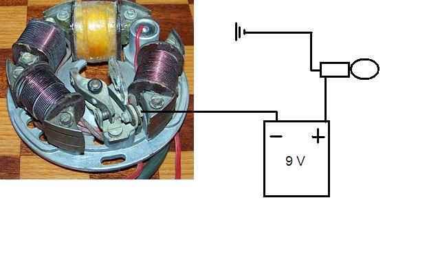

          Sziasztok! csináltam egy egyszerű próbalámpát 9V os elemmel zseblámpaizzóval az előgyujtásom pontosabb beállításához. A korábbi leírások szerint testre kötöttem és a megszakító csavarjához érintettem úgy hogy másutt ne érhessen a testhez és így forgatva nyitogattam a megszakítót. Nos nekem se el nem halványult s el nem aludt. MIT csinálok rosszul??? A kép csak illusztráció hogy pontosan hová kéne érinteni a negatív ágat?

            Szia Mucsom!
            Le volt kötve a megszakítóról a gyújtótekercs szála a próba idejére?, mert ha nem akkor a gyújtótrafó primer tekercsén keresztül záródik az áramkör.

              Szia
              supermax, nem kötöttem le mert a leírás szerint el kell halványulnia, mivel a tekercs fogyasztóként működik. De lekötöm mert már tényleg érdekel mi lesz! Köszi!

                #37
                Akkor lehet, hogy a "leállítószálon" keresztül direktben testelődik.
