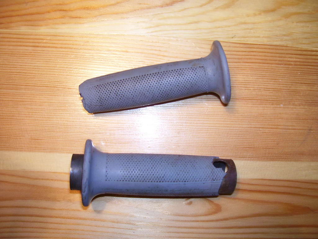

              Én kaptam a motorhoz egy garnitúrát. Szerintem még nem volt motoron.
ID:	132769Click image for larger version
ID:	132770Click image for larger version
ID:	132772Click image for larger version
              Nedo, soveny és wsievers kedvelte ezt.
                Kösz a segítséget soveny...jelenleg semmi nincs rajta, tudod, mert a tiéd volt a kormányom :P
                mert csak a gumit elég nehéz ráhúzni az eredeti csőre
                Én kompresszorral szoktam feltenni Levegőpisztollyal fúvatom a gumi és a vas közzé a levegőt+ egy kis növényi olajos kenés. A kormányra pedig a mások végébe bedugom a kompresszorcsövet, egy kis folytás, és a másik oldalról simán felcsúszik.
                soveny, mir-mur és 2 további látogató kedvelte ezt.

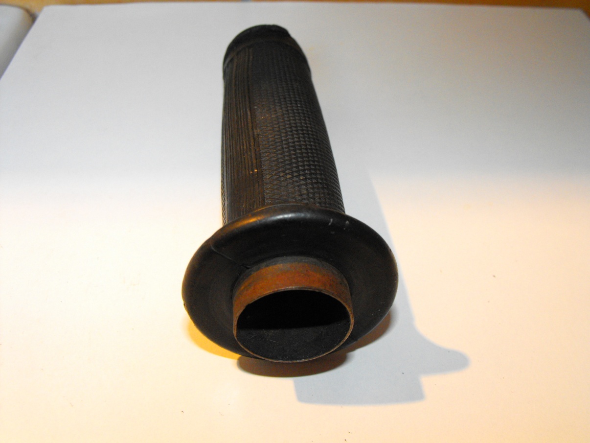

                  Gyorsan összeszedtem a gázmarkolatos fotóimat, legyen elérhető egy helyen.
                  Izs 56:
ID:	132780Click image for larger version
ID:	132781Click image for larger version
ID:	132782Click image for larger version
ID:	132785Click image for larger version
ID:	132783Click image for larger version
                  Ez egy kicsit kopottas példány, de az eredeti mintázat jól megfigyelhető. A kormány közepe felé eső perem viszonylag vastag, a csúszásgátló mintázat pedig "süllyesztett", tehát a rombuszok nem kiemelkednek a gumi síkjából, hanem belesüllyednek. A két szemközti oldalon vezetett csíkok kiemelkednek és hosszirányban futnak.
