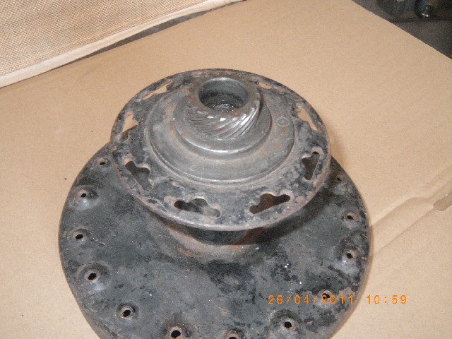

                        Nem szeretnék Jokerrel vitatkozni, ezért csak megjegyzem, hogy feltételezem, nem ilyen alakú fékdobra értette, amit írt:

                        Nem hiszem, hogy egy ilyen, kiesztergált fékdob túlzottan erős lenne és olcsó.
                          Elég erős lenne, de olcsónak biztos nem olcsó, tekintve a Cnc-s rezsiórabéreket

                            Ez nagyon jó ötlet, jól nézne ki! (Bár a ráf kicsit szélesebb, lehet hogy egy kicsit "orrnehéznek tűnne a motor".) Vajon a keréktengely átmérője stimmel? A 49-é 15mm (asszem 6202 csapágy).
                              Még a probléma maga nem is az esztergálásnál lenne, hanem a küllő fészkek kialakításánál. Na meg azért az a fogaskerék sem piskóta rajta. Erősebbre meg lehetne egyébként csinálni ha ahogy mondták nagyobb anyag vastagságot hagyódik rá. Mondom ezt így laikusként.
