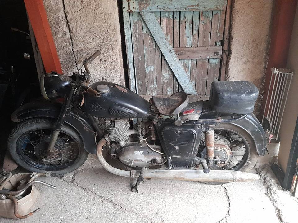

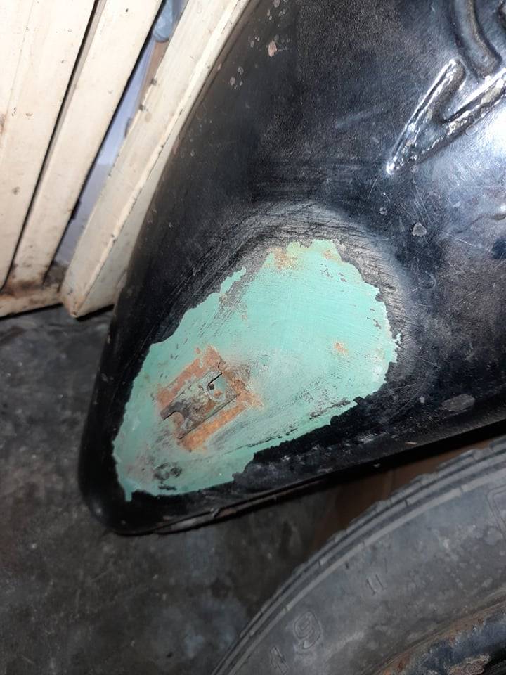

    Az ez évi játszós motorba is belekezdtem, mivel a Nyipró majdnem kész(egy darab gumialkatrészre várok) Így most elkezdtem atomjaira szedni az 56-ot. Elvileg a karbitakarón a zárcimkén és a hátsó lámpán kívül megvan most már minden. ( a hátsó ülés nem gyári, de arra nem költünk, jó lesz ez a talán Balkán ülés is áthúzva.)

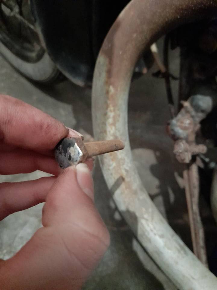

    Minden csavar berohadva, szokás szerint. De fura, hogy szinte az összes csavar krómozott fejű. A papírjaiban oldalkocsis, de ha nem kerül csónak, akkor átminősíttetem szólóvá.Click image for larger version  Name:	268633238_239116988346942_6445489734780665146_n.jpg Views:	125 Size:	101.8 KB ID:	229572

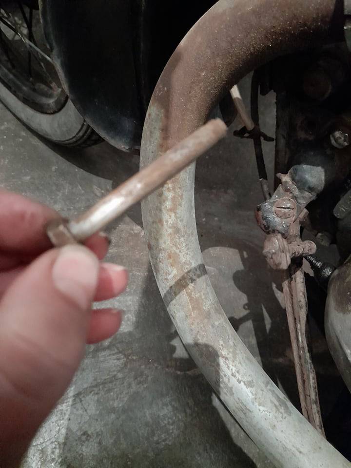

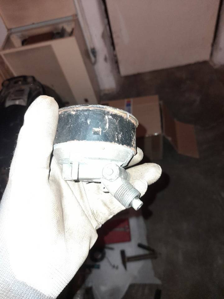

    Van, ami kézzel kijött(azért, mert törött):
    Click image for larger version  Name:	256177663_1242965576194835_2996159635694353181_n.jpg Views:	175 Size:	45.8 KB ID:	229573 Click image for larger version  Name:	256846800_253672193448907_4687200155105889923_n.jpg Views:	173 Size:	69.3 KB ID:	229574
    Azért egész könnyen bontható. Rozsda van bőven.

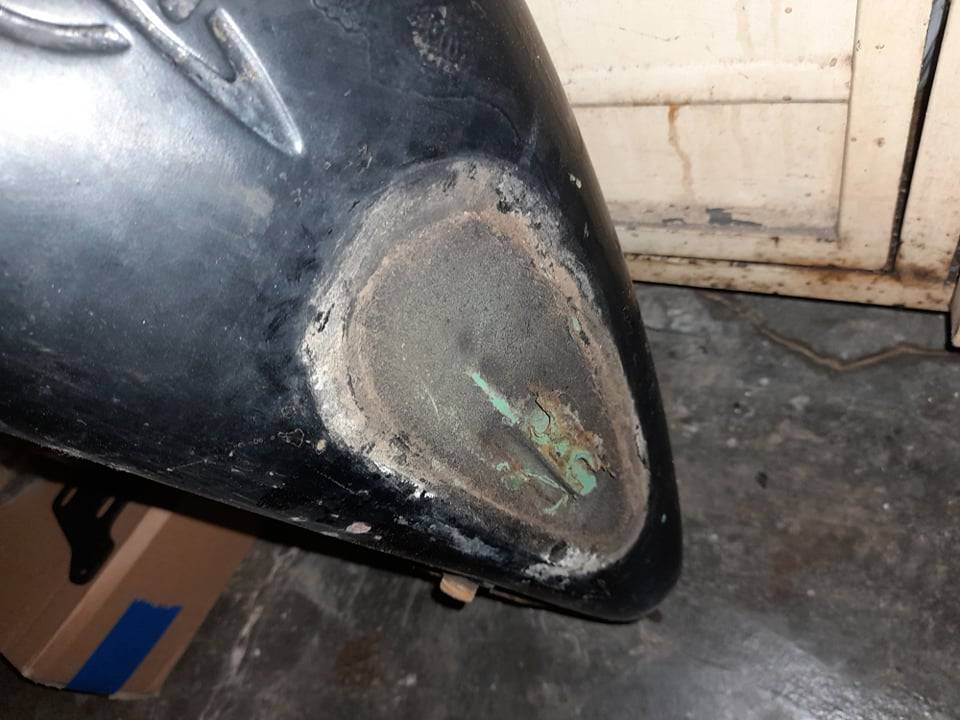

        Tényleg, valaki tud valami tényleg jó festékeltávolítót? A kromofág különböző alternatíváival már befürödtem párszor.
          Készítettem egy perzselőt ami kb fele mint a disznókhoz használt:melegít drótkeféz és kész......egy biztos a kromofágtól hatékonyabb.A nem férek helyeken,tartályos homokfúvót használok.
          Utoljára szerkesztve a következő által: mátéapu; 2022 jan. 10, 17:00.
            Drótkorong (fazék korong - a csavart szőrű... , szemüveg meg kötény kötelező ! ) , sarokcsiszolóra fel , + sáber... nekem ez volt a leghatékonyabb , és a vázszám is megmaradt , eredeti szín is előjött egy rövid ideig .
              Lehet ostobaság. Én annó - rozsdátlanítási céllal - kipróbáltam a mosószódás, akkumulátoros, elektrolízises eljárást. Ahol még volt festék, az lepedékként, szinte egyben lecsusszant.
                A Dneprt pl. drótkorongoztam. Azt inkább félretenném most még végső lehetőségnek.
                Elektrolízist is szoktam csinálni, főként kisebb darabokon(autó csonkállvány, féknyereg) itt ez kicsit nagyobb tétel.

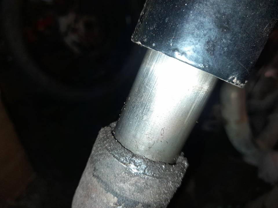

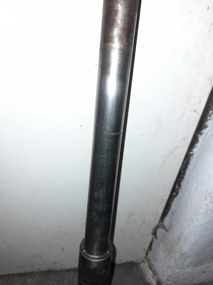

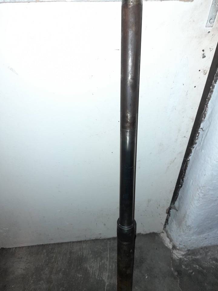

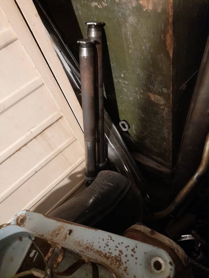

                  Meglepetésként ért az is, hogy a szárak is jó állapotban maradtak meg:

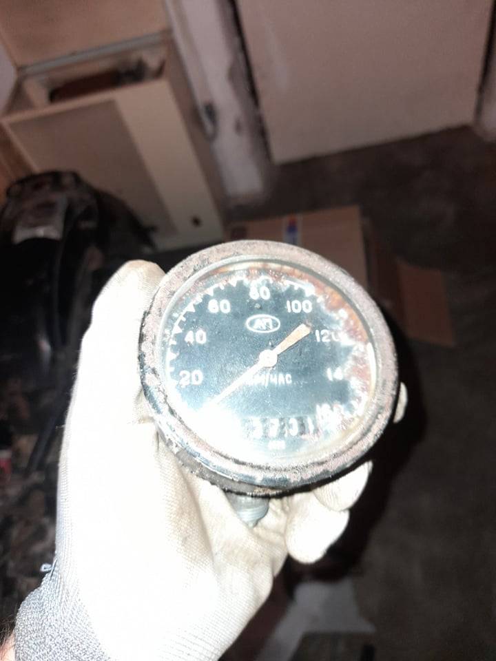

                  Ez is megúszta a szétszedést, és működik is. Azonnal el lett csomagolva, le sem mertem tenni( egy ilyen óra aluról közelíti a 30 ezret ilyen állapotban)

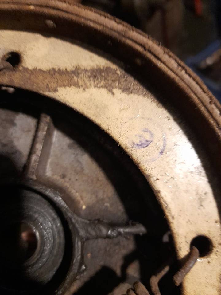

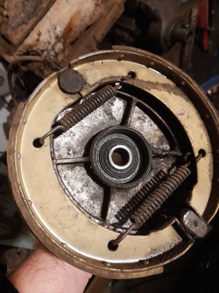

                  A fékbetét is fényezett, Meo pecséttel(ez is olyan szín, mint a festék)
ID:	229742 Click image for larger version

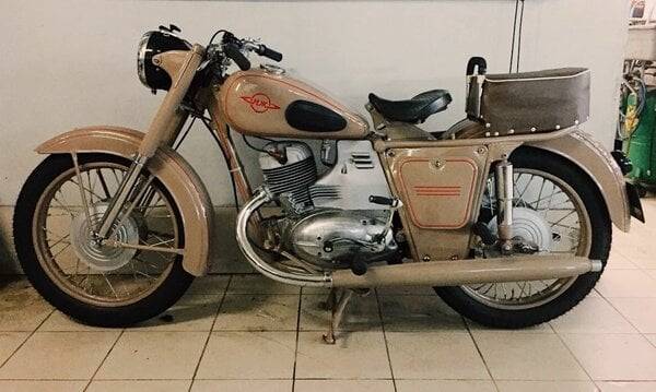

                    Tibi az a barna színnel nagyon jól nézne ki az biztos. Inkább az mint az orosz korlát kék! Azért ez a gép eddig lényegesen szebbet mutat belülről mint ránézésre , legyen így továbbra is. Valahogy ezek az Agronomus motorok mindít tetszettek. Mint mondták ezek elmentek még a krumpliföldön is! További jó munkát meg a mellette álló géphez is kell egy kis színhűség!

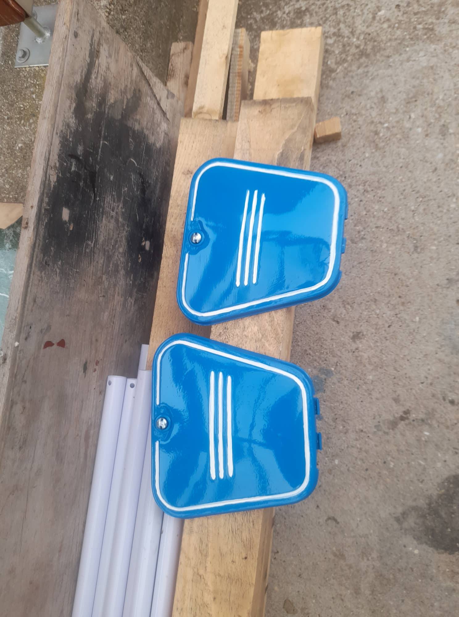

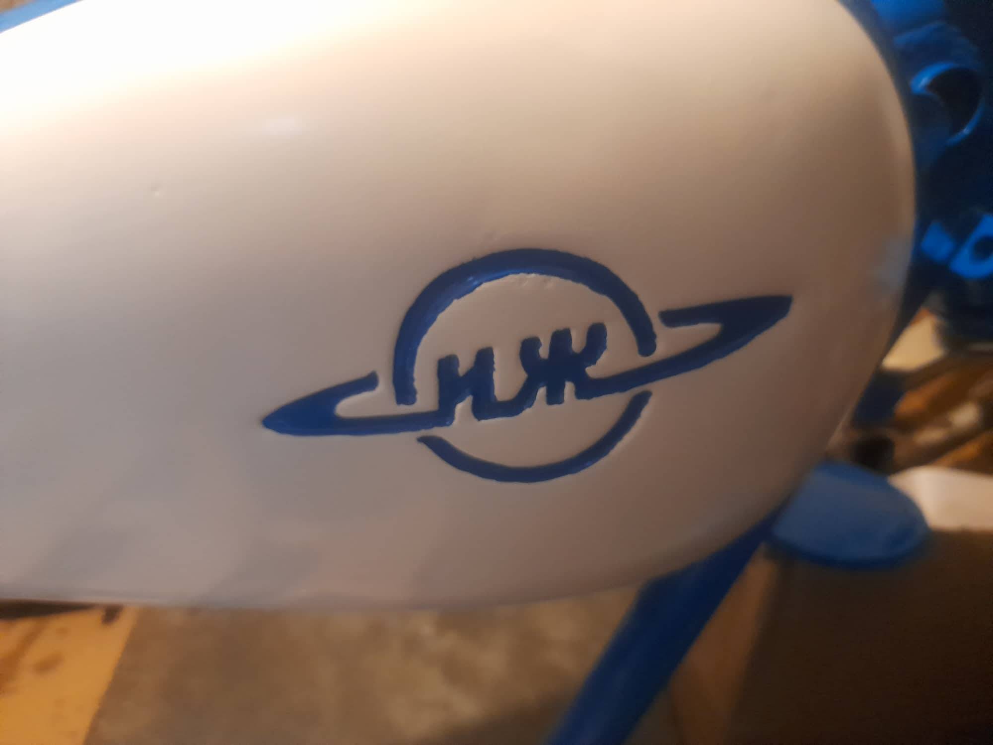

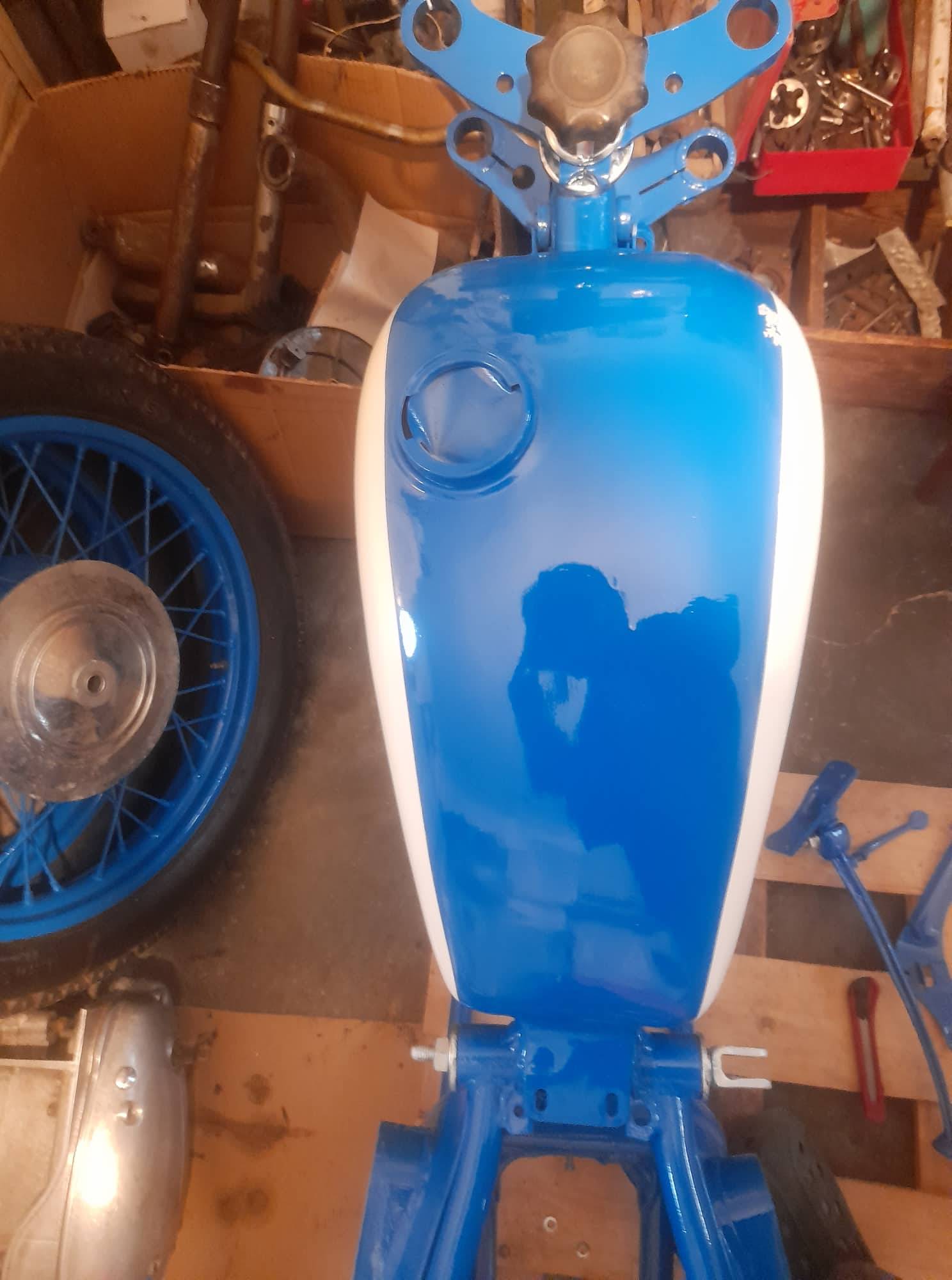

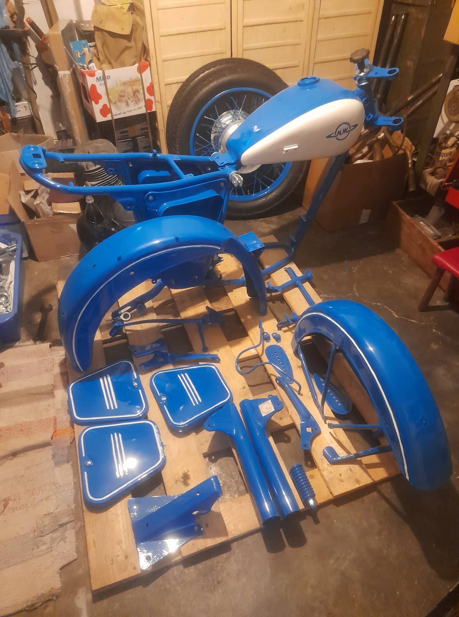

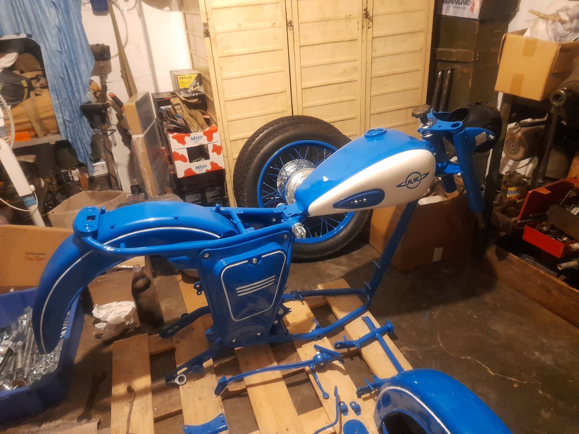

                      Rég jártam erre. Kék lett. Pavolinkék. Nah de úgy néz ki, létrehoztam véletlen egy rendőrmotort. Jót tesz neki a távolság, használós motornak tökéletes.
                      De a 28ezres horganyzás ár után valószínű ez volt az utolsó civil motorom. Jobb, és szebb telibe fújni mindent mattződre vagy barnára . Lényeg, hogy minnél hamarabb keréken legyen már, mert kell a hely a Dneprnek, az szokott bent állni a műhelyben.

                      Utoljára szerkesztve a következő által: wsievers; 2022 okt. 03, 22:06. Oka: A képek lemaradtak :D

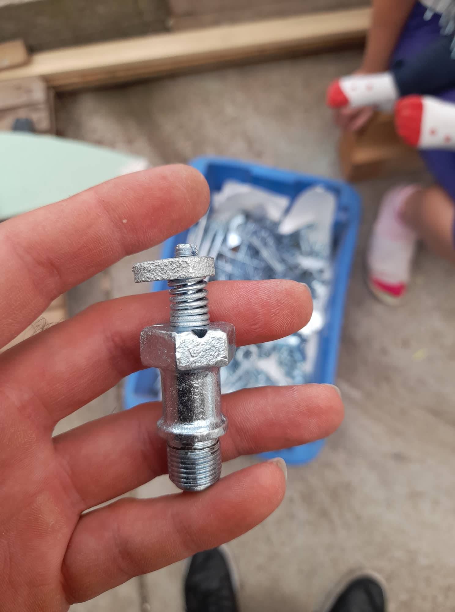

                        Hol követték elk ???????????????????????????????
                          Dekoratív horgany Orosháza

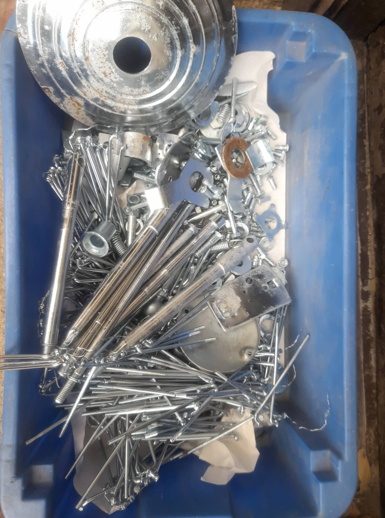

                            Eger, Berva. Most már ennyi, ez az új ár. Az Izs összes elérhető alkatrésze, meg 5 kerékre való küllő a Dneprhez.
                            Pár éve még csak pár ezres volt ugyanennyi.
                            Jah és a kerék dísztárcsák rozsdásak maradtak, pár cucc szintén. Jópár apróság eltünt, többek közt az M7 csavarok, szóval azon gondolkozok, hogy átmenetelek mindent, amit lehet M8-ra, és kap rozsdamentes csavarokat, a blokk rozsdamentes imbuszt, vagy torxot.

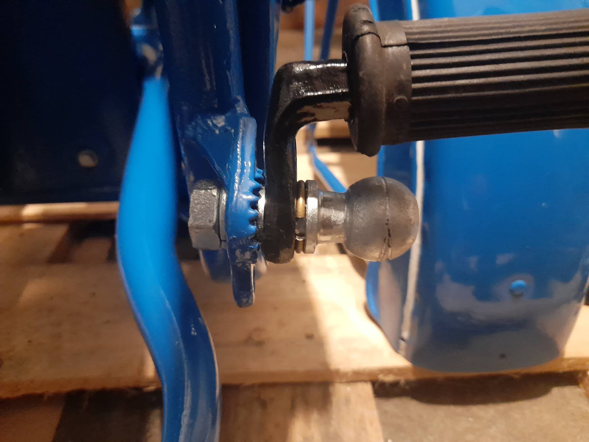

                              Ilyen lett, szóval majd a horganyfesték javítja, ami nem vállalható.

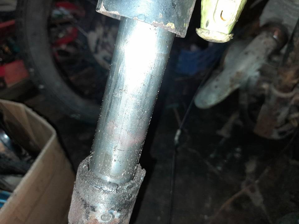

                              Az első villa alsó szárra vékonyfalú krómcsövet fogok húzni, így annak a krómozása is megúszva...
ID:	231088 Click image for larger version
