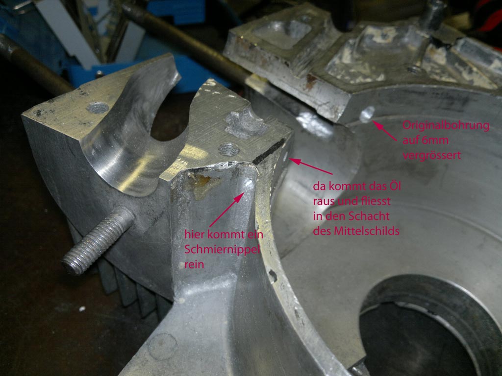

                              Ezek a képek a német Jawa fórumról valók(találtam pár új ötletet... ):
ID:	147997Click image for larger version
ID:	147998Click image for larger version

                                Ez a blokk nem 634-es,hanem a régi 360-as.
