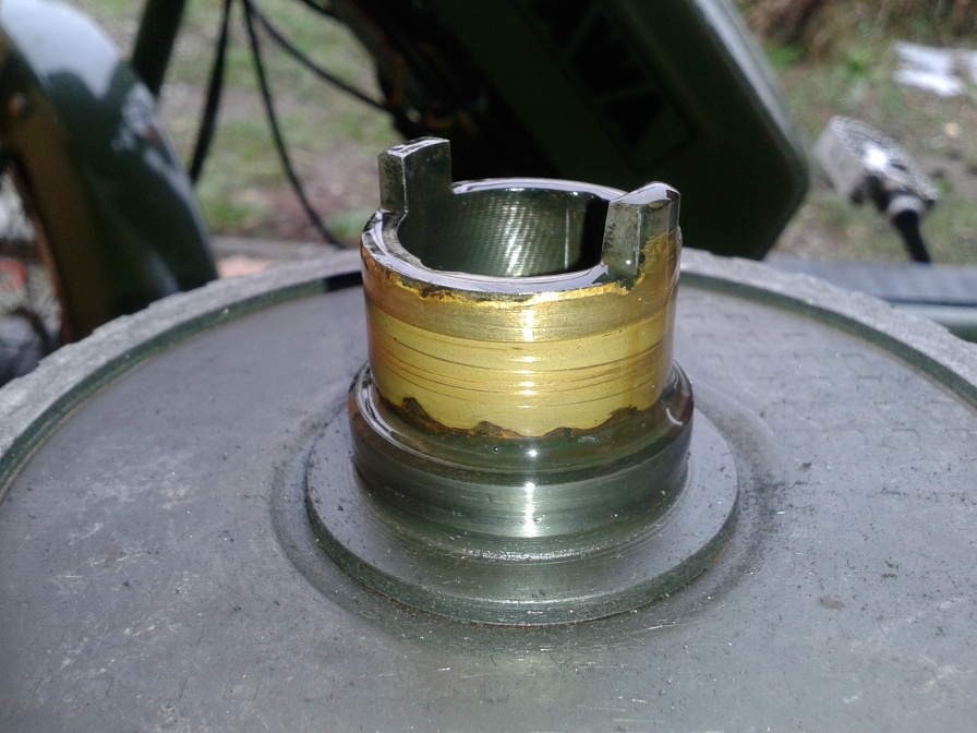

              Na megnéztem és lehet hogy nem a csapágy lesz(legalábbis remélem mert most nem tudnám széthúzni a blokkot ):

              Szerintetek ez a ludas vagy inkább a csapágyra voksoltok?

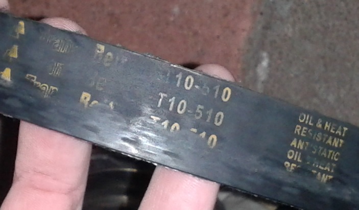

              És itt a szíj is, igaz eléggé lekopott már róla az írás:

                Szerintem az az alkatrész be van rezelve
                Szerintem cseréld ki. Mintha nem így kellene kinéznie...
                CZsolti és Che kedvelte ezt.
                  Az biztos, de sajnos a csapágy lesz a ludas mert az újjal is maradt a probléma...

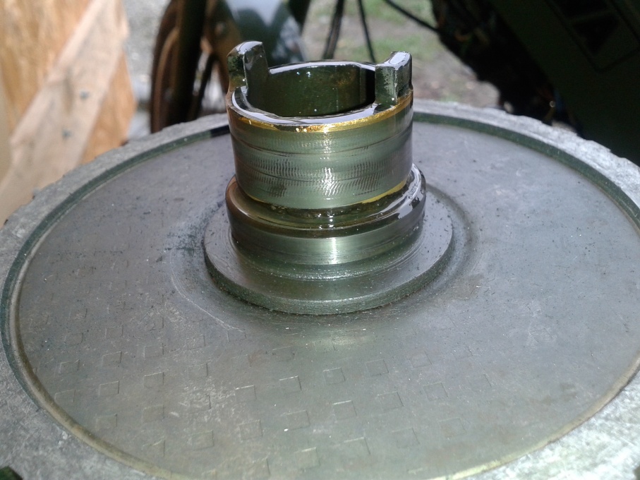

                              Blokk szétszedve, a csapágyak kis noszogatással kijöttek. De várt egy kellemetlen meglepi:
                              Úgyhogy a listához hozzájön még egy gyűrű csere is, plusz ha jól sejtem egy bejáratás is. Annyi lenne a kérdésem hogy kell-e a bejáratás ebben az esetben, és ha igen mikre figyeljek oda.
