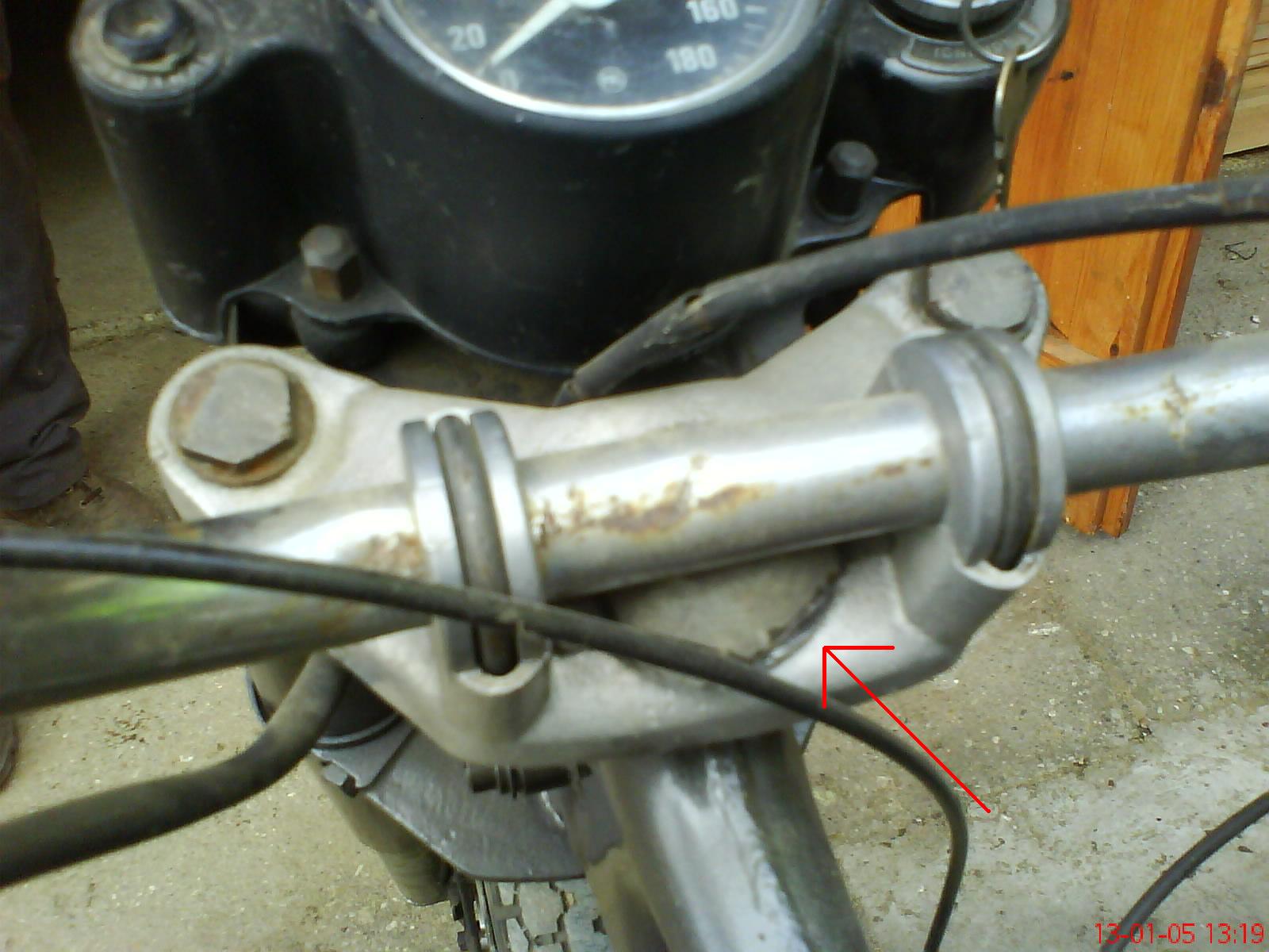

        Bocs,kicsit "hülye" kérdést fogok feltenni: a nyíllal jelölt csavart kéne meghúznom?

          #49
          Nem. Az a felső villahíd zárócsavarja. Először leveszed a kormányt, majd a zárócsavar biztosítólemezét lehajtod, és letekered a zárócsavart. Az alatt találsz egy tányér alakú anyát, két bevágással. Azt kell meghúznod. Én a kis sarokcsiszoló kétkörmös kulcsával szoktam. Vagy csinálsz egy darab csőből célszerszámot. Esetleg valami puha fémrúddal(monjuk bronz, alu, réz) és kalapáccsal kocogtatva is meghúzhatod végső esetben(terepi szerelés ). Majd fordított sorrendben visszaszerelsz mindent. Ha rám hallgatsz, teszel rá egy olyan vastag gumit,( én egy kábelátvezető gumit tettem oda) ami eléri a felső zárócsavar belsejét, akkor nem lazul le többet.

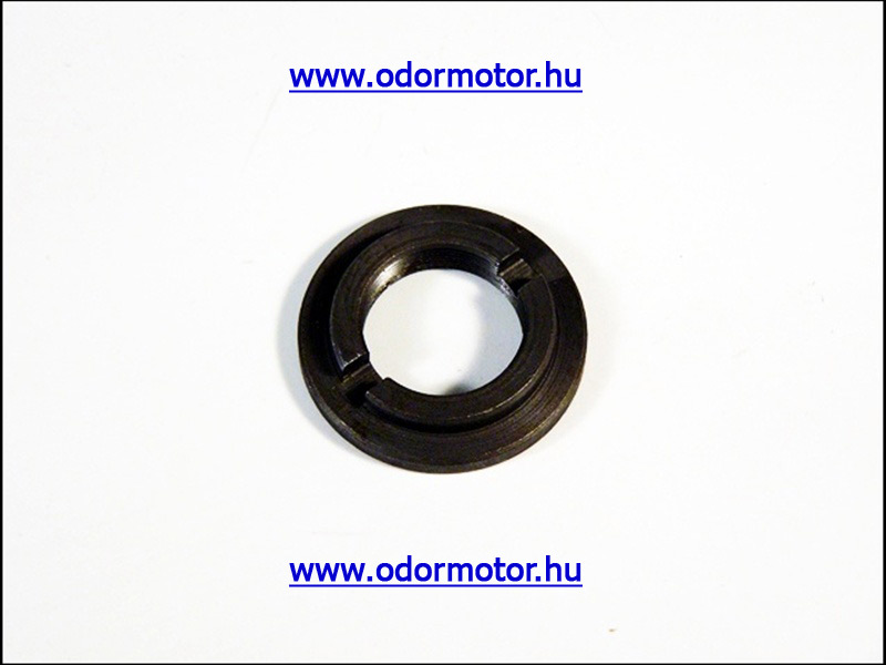

                        Ilyen anyáról van szó: Click image for larger version
ID:	138960 Ennek nincs semmilyen biztosítása. Ez fölött van a villahíd. Ha a villahíd nem éri el az anyát, hézag van a kettő közt akkor van helye lelazulni. Érdekes hogy a villahíd leszorító anyának van biztosító lemeze. De igaz a mondás: "az ember sokszor a legkézenfekvőbb megoldás felett siklik el".
                        Menetrögzítőt megpróbálom. Csapágy ragasztót durvának gondolom mivel igen sűrű menetes az anya és félek esetleges szétszedésnél nem tudnám lelazítani az anyát. Bár még nem használtam csapágy ragasztót így nem ismerem a tulajdonságait sem. Kontra anyának emlékeim szerint nincs hely.

                            Szerintem kicsit szerelési hiányosság a ludas.A kontra-anya megvan csak közötte van a villahid,itt adódik még egy gond a kopásból eredő utánállitás nem lehetett tökéletes,mivel a villahod felfeküdt a teleszkópszárra emiatt csalóka-ferde állásban nem engedte kotyogni,viszont néhány döccenő után beált a helyére ahol már ismét laza lett.
                            Magyarul csapágy utánállításánál a telószárakat célszerű lenne kilazítani mivel azok is minden állításnál új helyre kerülnek!!!!
