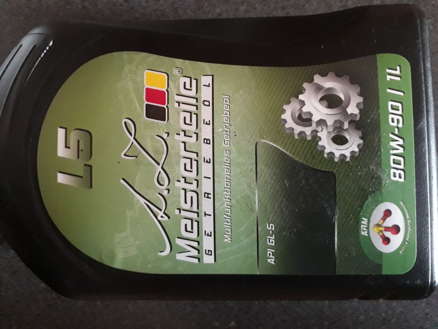

Már nem tudok mit kezdeni vele, beleöntöttem (1,2L). Ha lecserélem, mit csináljak a kiengedett olajjal? Pocsékba menne sajnos 2 liter. Marad egyenlőre ez, aztán, ha nagyon nem jó, akkor csak lecserélem. Holnap úgy is megyek vele kb 50 km-t és meglátom.Tamás! szia, szerintem ez kicsit sűrű lesz bele. A kuplung miatt hígabb szükséges neki. Kuplungoláskor az olajnak gyorsan ki kell szökni a lamellák közül. Próbáld ki.
- 1 like
Ne izgulj nem lesz tőle baja!Szerintem inkább kapjon egy gép sűrűbben olajcserét az olcsó kategóriából,mint ritkán jót !Marad egyenlőre ez, aztán, ha nagyon nem jó, akkor csak lecserélem. Holnap úgy is megyek vele kb 50 km-t és meglátom."Rohan az életed és rohan az út.Elmarad mögötted lassan a múlt.Nem tudod biztosan,hogy hová is mész,de úgy is észre veszed ha oda érsz."V.A.
