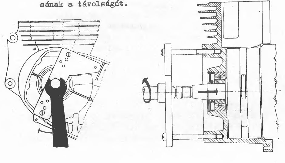

    Taurus1047, nézd meg a következő linket: Ágyúd van-e? - Blogok - Veterán fórum
    Ez a leírás segíthet neked a szétszedésben, mert te magad is tudsz szerszámot készíteni hozzá.
    A 360/559-es blokkon egyébként van direkt erre 2 furat amin keresztül a főtengely kipréselhető a blokkházból. Nem vagyok otthon 634-es blokkban, de szerintem ez is ua az a megoldás.

    lsd 22. oldal főtengely kiszerelése
      nagyon korrekt a Gyula írása , és érdemes elolvasni az utánna lévő hsz. okat is .

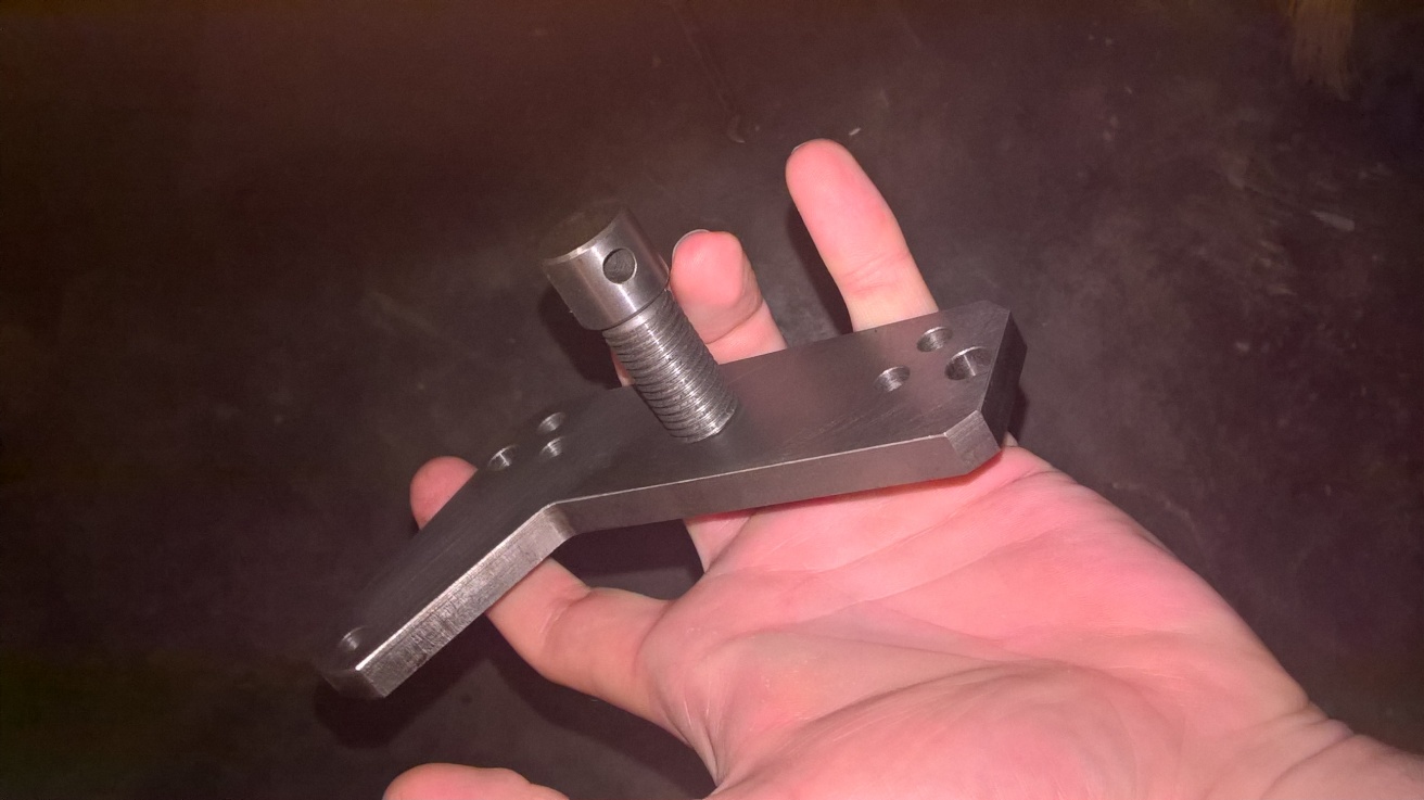

                    Szerintem erre gondolt, csak háztáji kivitelben.
                      A pillanatszorítókat be tudod akasztani alul a leeresztőcsavarba és a hengerhez. Vagy hátul a karbi süllyesztéséhez. Továbbá ide üthetsz gumikalapáccsal, hogy szétnyíljon a blokk.

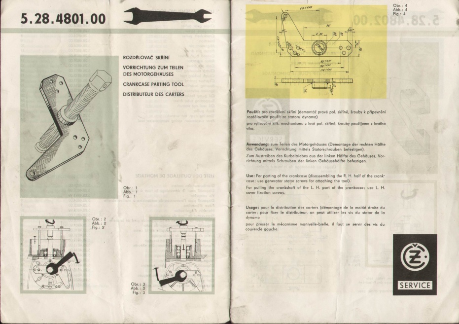

                            Akkor ezek szerint erről van szó:
ID:	150160Korábban rátaláltam, már csak le kell gyártani, úgy látom a tied is egésh profi.
                              A méretezés hiányos és hibás!
                              Átdolgoztuk az egészet.
                              De tényleg egy szögvas darabból ezekkel a lyukakkal és egy középre ráhegesztett anyával is meg tudod ezt csinálni.
