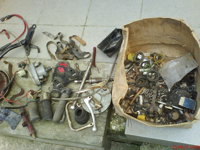

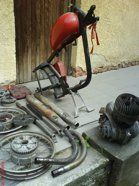

      Nem volt tudatos a vásárlás, nem kerestünk ilyen motort, alkalmi vétel volt. További sorsa még kérdéses.
      Segítségeteket kérem abban,hogy első ránézésre milyen alkatrészek hiányoznak? Nekünk a gyújtáskapcsoló és feszültség szabályozó tűnt fel.

        Üdv Ricsi95D!
        A típus hoz való kormányt hiányolom,de azt sem látni,hogy a benzintank alatt helyén van-e a gyújtótranszformátor. A lámpa felső burkolata csonkított az eredeti kormányhoz nem lesz jó.
        Utoljára szerkesztve a következő által: St.Z.350; 2016 aug. 30, 15:15.
        kvaga és Ricsi95D kedvelte ezt.
          #49
          A fesszabályzó a dinamó oldalára van szerelve! Az a bakelit valami a tetején, látom a képről. Egyoszlopos szabályzó, ha meguntad vele a játékot, a burkolat alá rejts el egy normálisat. A kormány, a gázkar és a lemez fékkar nem Jawa. Nem látom a tankoldali krómlemezeket, se a tankon az emblémát. szóval vagy a csavarok helye van elgittelve, vagy az embléma(ez esetben tuti hogy tiszta rozsda a tank oldala).
