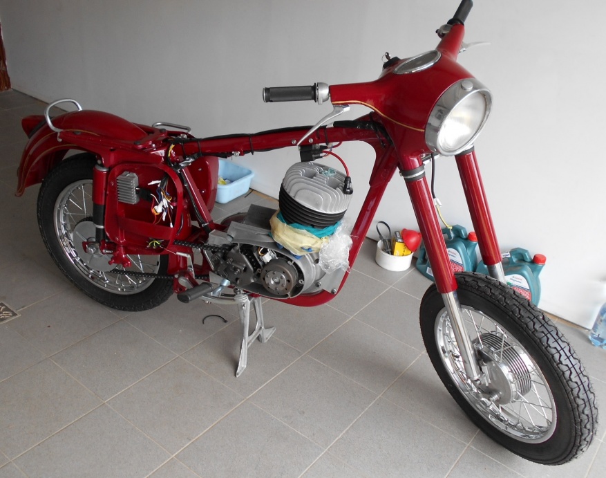

                              Az elmúlt hetekben sokat haladtam a jawa felújításával és most a képen látható állapotban van.

                              Ugye korábban minden alkatrészt felületkezeltettem (króm / horgany / festés). Volt köztük 1-2 olyan lemez, melyet hegesztéssel kellett először javítani.
                              "ptm004" közreműködésével megtörtént a festett alkatrészek csikozása is. Ez alatt egy szerelő ismerősöm felújította a motort: hengerfúrás, dugó és gyűrű csere, csapágyak és szimmering cserék.
                              Időközben megérkezett a cseh webüzletből a megrendelt alkatrész csomag, így elkezdődhetett az összeszerelés érdemi része. Kormány-csapágy, első villa, motorbeszerelés és a lengővilla. Következett a lámpa alsórész, elsőkerék, hátsó lengéscsillapítók, hátsókerék, hátsó sárvédő elemei és a lámpák.
                              Mivel a jawa már korábban kapott egy 6V-os VAPE gyújtást, így értelemszerűen ezt terveztem visszatenni. Új vezeték köteget is kapott, de az elektronika bekötése nem ment simán. Az eredeti vezetékek szine a 49 év alatt szinte teljesen elhalványodott, és ráadásul az új vezeték köteghez kapott bekötési vázlattal sem egyezett. Bonyolította még a nem általam végzett korábbi Vape bekötés, amely ráadásul nem volt dokumentálva. Az eredeti vezetékezésben találtam olyan megoldást, hogy elindult a kötegben egy vezeték és nem az a szín érkezett meg a másik oldalon. Nyomozgattam, méregettem és kiderült, hogy a pvc csőben egy kötés volt a vezetéken és biztosan egy korábbi javításnál más színű vezetéket kötöttek bele.

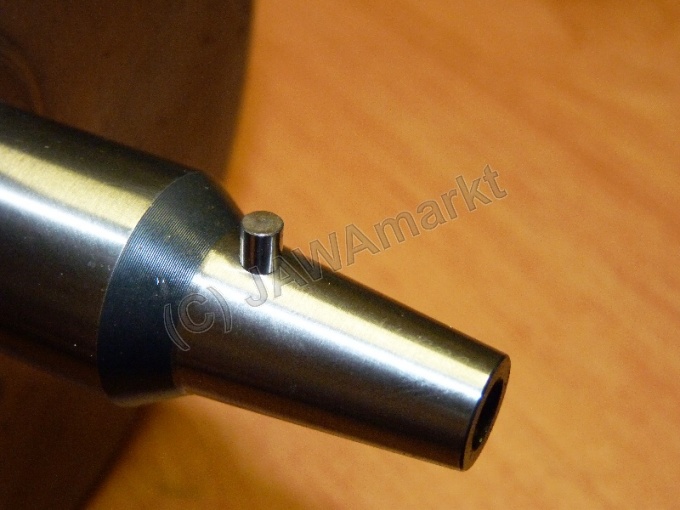

                              A Vape gyűjtásnak a mechanikai részét nem sikerült tökéletesen visszaszerelnem, mert ha teljesen meghúztam a forgórész leszorító csavart, megszorult a teljes gyújtás és nem is ült fel a kúpos tengelyre.
Name:	vape gyújtás.jpg
                              Na itt elkövettem egy hibát, türelmetlenünségemben megpróbáltam ebben az állapotban beindítani, amely sajnos sikerült is, de a forgórész eközben lenyírta a fötengelyen lévő csapot. Most azon szenvedek, hogy ezt kiszedjem és valamivel pótoljam.

                                Sikerült kiszednem az elnyíródott kis csapot a főtengely végéből, és egy 4-es törött fúrószárból vágtam bele egy újat. Ezután szétszedtem a Vape gyújtást és így darabokban kezdtem el a beszerelést és a felrögzítést. Szerencsére most már nem szorult sehol és simán ráment a kúpos forgórész is.
                                Egyből indult a motor és elkezdtem a hengerfúrást követő helyben járatást. Minden rendben ment vagy 5 percig, mikor is a karburátorból elkezdett ömleni a benzin. Ezen a motoron a bovdenes szivatós verzió van.
                                Na aznap reggel még azt hittem, hogy közel járok a felújítás végéhez, mikor jött ez a karburátoros kaland. Egy pár napot eltöltöttem ennek a problémának a vizsgálatával és a megoldás megtalálásával, de a végül úgy döntöttem, karburátor csere lesz. Vettem egy sima úsztatós verziót, persze abból is az utángyártottat. Eredeti jikov gyártámányra is kaptam árajánlatot, de "valamiért" nem ezt választottam.
                                Felszereltem és beindult a motor, így most már tényleg elkezdhettem a járatást.
                                Hát a több havi munka után jó volt menni a motorral egy pár percet egy mellékutcában (még nincs vizsga), mely után úgy érzem, hogy még dolgoznom kell a beállításokon.
                                madorka, CZsolti és 2 további látogató kedvelte ezt.
