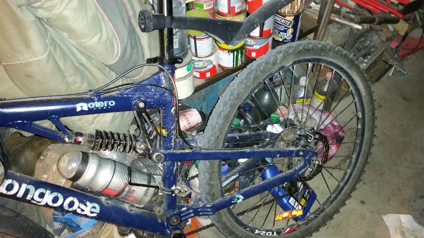

Ez a kerékpár,-?Ismét egy teljesen feleslegesen túlbonyolított használati eszköz.A napjainkban gyártott kerékpárokkal kapcsolatban,csak annyi a megjegyezni valóm,-hogy ez már a technika öncélú diadala az emberi józan ész fölött.
Nem tudom ki hogy van vele,de én azt várom el egy kerékpártól,hogy egyszerű szerkezetű,strapabíró és könnyű hajtású legyen és lehetőleg ne törje fel a nyereg a valagamat.Legyen rajta fék elöl és hátul, világítás,hogy lássanak engem a közlekedésben résztvevők és aki dimbes dombos tájakon kerékpározik,annak legyen módja változtatni az áttételi arányon,amit maximum három fokozatú váltóval meg lehet oldani,az összes többi kaka amit ráaggatnak a mai kerékpárokra,csak felesleg.
Ilyen alföldi sík területen még a váltót is nélkülözni lehet,mert a kerékpározáshoz comb kell,nem pedig egy rakás fogaskerék és az áttétel változtatásához egyre bonyolultabb és javíthatatlan kezelőszerv.
A témához: Simson 250 lengővilla két sorban tűgörgőzött kb 25mm szélességben. A legtöbb gépet már átalakították perselyesre. Ha a gazda gondos volt,s karbantartotta..akkor az nem kopott el. Volt GPX 750 R Kawasakim,azon a kopott tűgörgős rendszert kiváltottam műanyaggal. Nálam az is jól működött,pedig ha csak lehetőség volt..tőgázzal hajtottam.
Tény és való hogy több a hibalehetőség mint egy hagyományos bicajon. Én Borsodi gyerek vagyok, nem tudom hogy alföldön mi a jó, de itt váltó nélkül szívás az élet Sok évig volt egy sima fapados montim. Letekertem vele néhány ezer kilométert, jó részét erdőbe amit a térd és csukló ízületeim nem háláltak meg túlzottan...
Aztán lecseréltem erre a drágaságra, amire azóta ráköltöttem még 1-2 olcsóbb bicaj árát. De össze se lehet hasonlítani.
Az érzés amikor az erdőbe egy frissen tarra vágott területen(na nem az úton, a fák maradványai között között) legurulsz a domboldalon és mindenen szépen átsiklik a gép Na az megérte a pénzét.

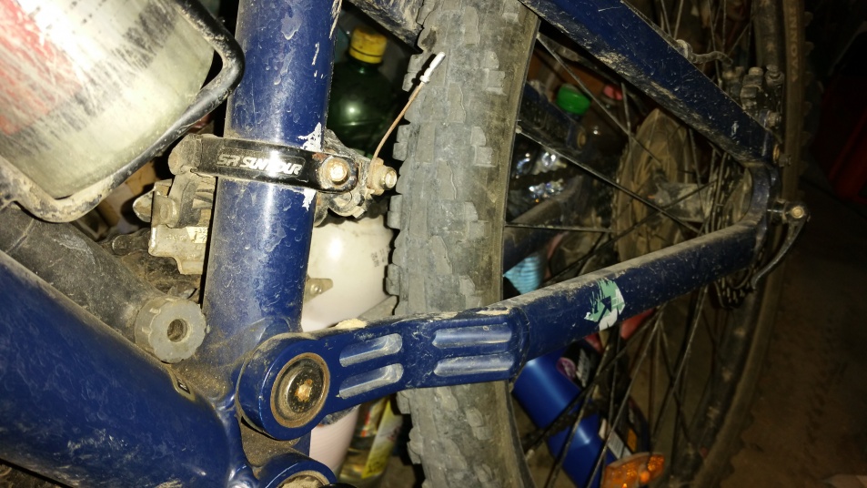

Az a sok csuklópont meg azért van mert a hátsó villát néhány cm-el le és fel lehet mozdítani a rugóstag vonalához képest. Így baromi nagy tartományban állítható a hátsó rugózás, minden útviszonynak megfelelően. Így egy olcsó hátsó rugós tagból ki lehet hozni ennyit mint egy méregdrágából.
