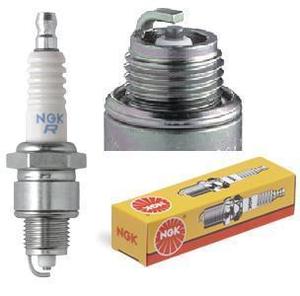

    Az említett nyújtott elektródás gyertyákról esetleg tudsz valami linket ajánlani? Valamikor lehetett kapni (szoci időben horror áron) olyan gyertyát, amelyik két szikrát is tudott egyszerre. Ez valami hasonló rendszerű? Azért kérdem, mert még nem találkoztam ilyen gyertyával.

      Itt látható a különbség:

          A gyertyákról pedig: majd minden gyártó csinál túlnyúló elektródás gyertyát ugyan abból a hőértékű gyertyából. Azonos a menethossz is, csak kintebb lóg az elektróda. Pl a BRISK jelöléseiben N a menetvastagság, szám a hőérték, betű az elektróda anyaga. Ha szerepel az y is a betűjel előtt akkor nyújtott elektródás verzió. Mellékelek fotót a Brisk N14c és N14 yc gyertyákról. Azokon látszik a különbség.

          Leírást eddig én sem találtam, hogy hol tudnám megnézni, miben viselkedik másként a nyújtott elektródás azzal, hogy jobban bele lóg az égéstérbe, ezért kérdeztelek titeket.
          Mire te gondolsz, az szerintem a több elektródás gyertya (2, 3, 4).

          Ezek a mi gépeinkhez nem igazán jók, mivel nagyobb feszültséghez tervezték őket, és a tisztulás sem működik.
