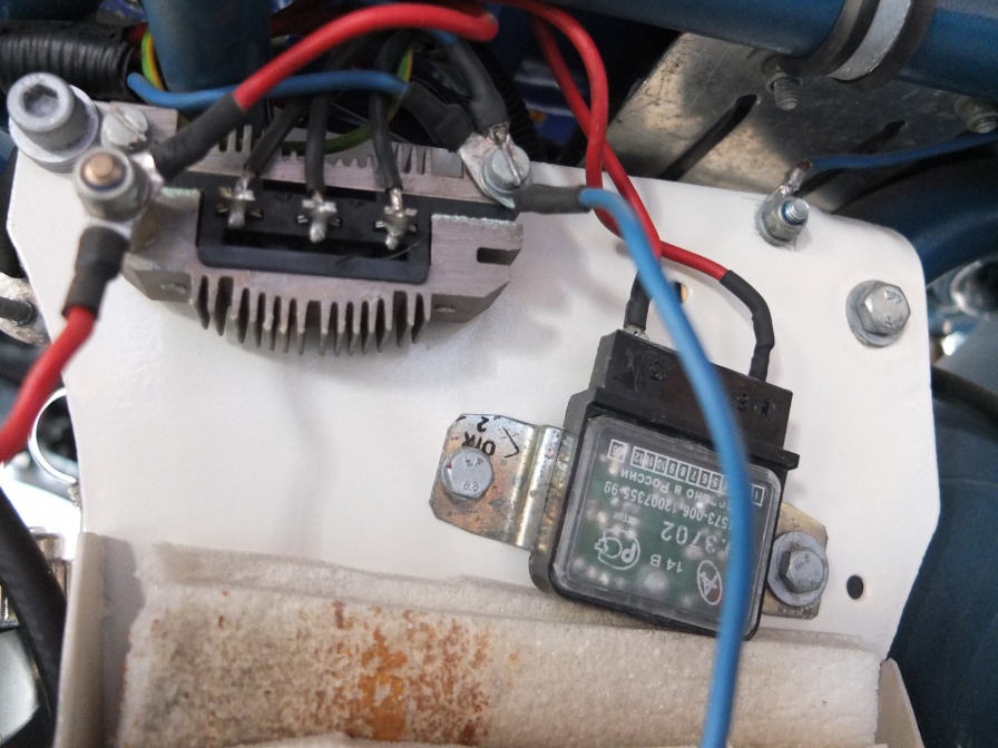

ID:	140246A diódahídon a három fekete az MZ három fázistekercs kivezetésére megy. A bal oldali piros az akku potitív direktbe. A kék az akku negatív, ezt a vázzal és a blokkal is közösíteni kell. A fesszabályzón a 15-ös a kapcsolt pozitív, a 67-es a pozitív szénkefe.
                A képen nem gyári kapcsolást látsz és nem a gyári vezeték köteget. Itt a tekercselés is át lett alakítva, így kb 250wattos a gyári generátor. Ezért a huzalkeresztmetszetek is nagyobbak. Érdemes egy biztosítékot az akkuhoz beszerelni, de azt ami az akku negatív kapcsát is biztosítja én nem használnám. Amúgy is a gyári biztosíték tábla nagyon gyenge minőség. Vannak négy biztis, késes, átlátszó fedéllel rendelkező táblák olcsón. Érdemes azt is átalakítani.
                Nagyjából ennyi.

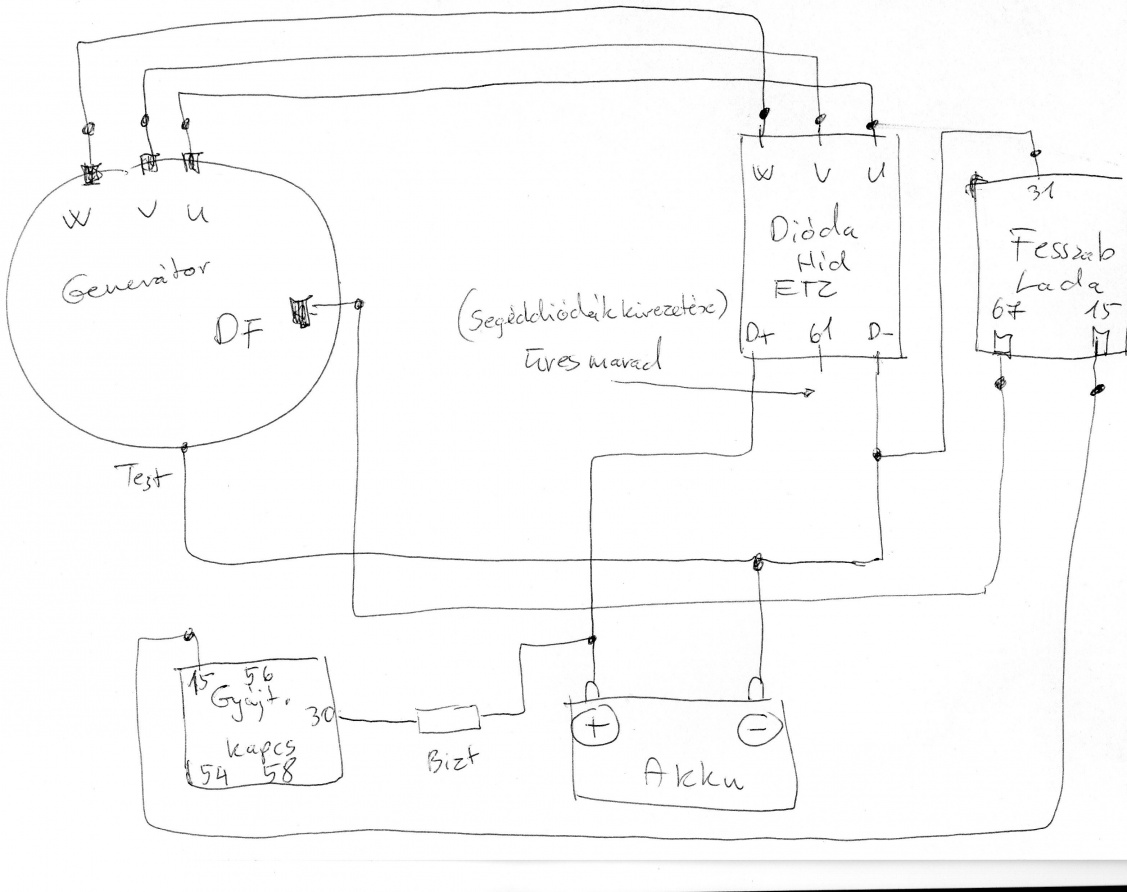

                      Akkor megnyugodtam.Egy kicsit még zaklatlak a bekötés miatt.Van 4 csatlakozó a gyári szabályzón(plusz a test) ezek: DF ;61;D+ és 51.Ebből az 51-re megy az akku + a rajz szerint ezt kapja direktbe az akksiról ha jó a gyári rajzom.Arra lennék kíváncsi,hogy a maradék kábeleket hogyan kössem össze mit köthetek direktbe mivel és mi marad meg amit rákötök a 67-es és a 15-ös csatlakozásra a szabályzón.A test az egyértelmű az 31-es.Nem akarom kinyírni a kábelezést egy félrekötés miatt mert nem vagyok biztos benne,hogy mit köthetek össze mivel.Ezután meg már csak az a két kábel marad amit az új ketyerére kell kötni elvileg.Köszöntem!
                        #41
                        Így próbáld bekötni.
                        Az autós diódahíd, amit használok nem tartalmazza a segéddiódákat ezért átláthatóbb a bekötése.
                        De ha kész a bekötés feszmérővel ellenőrizd a töltést. Amelyik kábelt nem használod fel az eredeti kötegből szigeteld le.
                        György Bognár kedvelte ezt.
                          #42
                          Rendben köszi a rajzot!Holnap vagy holnapután nekiugrok és megcsinálom attól függ menyi melóm lesz itthon mert már nagyon motorozhatnék!Amint meglesz megírom a végeredményt.

                                Nos elkészült a szerkezet szépen világít a led amikor jár a motor.A töltés is jó alapjáraton 12-13 V amint kicsit gázt adok rögtön felugrik 14-14.5-ig még világítással is szépen tartja ezt az értéket.Még egyszer köszi a rajzot meg a tanácsaidat remélem mostanában nem lesz gondom a mocival!
