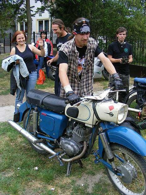

              Nagyon alattomosan jött elő ez a hiba.Azt vettem észre hogy különös vibrációt érzek a futómű felől de nem volt vészes.Aztán utána utassal használtam és szinte megszűnt a jelenség nem is tulajdonítottam neki nagy jelentőséget.Végül úgy alakult a dolog hogy egyik motoros barátom kölcsönkérte a Trophyt hogy el tudja hozni a barátnőjét is a tájtúrára.Szóval kölcsönadtam neki engem meg a csapatból egy másik barát vitt a túrán a TS-ével.Lényeg hogy elindultunk,odaértünk,elkezdődött a túra és az egyik araszolós résznél elszakadt a Trophyn a kuplungbovden.Ebből az sült ki,hogy minden elindulás-amit 5 méterenként meg kellett ismételni a torlódás miatt-úgy nézett ki hogy barátom üresben megtolta a járó motort utassal-de nem szállt le- beküldte egyesbe,ment amíg lehetett és vissza ki üres.A lényeg hogy szerintem Trofi MZ még ennyit nem egykerekezett 100m-en mint akkor az enyém.Aztán az egyik pihenőben kimentettük az egyik Simson első fékbovdenét és beszereltük kuplungbovdennek.Hazafelé már én hoztam az emcettet és akkor már nagyon zakatolt az eleje hiába a két személy súlya.Lényeg hogy az akkori hanyag hozzáállásom és tudatlanságom miatt,nem volt rendszeresen ellenőrizve a kormány alatti szorítócsavar,ami ahhoz vezetett hogy -valószínűleg a heves egykerekezés unszolására is-szépen lenyalta a menetet a kormánnyakról.Szóval így ment tönkre.Egyébként nagy sikert aratott a találkozón a motor és szépen ment végig kivéve a kuplungbovdent.Le is fotózták de már összeolajozott simson bovdenes állapotában ott törlöm a kezem a képen.Akkor voltam 17éves.Click image for larger version

              Itt mondjuk nem a gyári ülés volt rajta de ettől és a simson fékbovdentől eltekintve teljesen gyári eredeti állapotban volt az utolsó szimmeringig.Hátul még a gyári Pneumant gumi van fent.Ja tényleg az első gumi sem gyári hanem egy Barum.

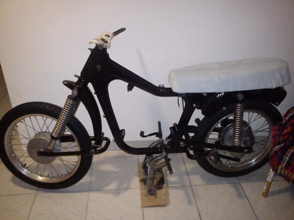

                              Szia Dongós!Még nem sikerült sajnos megoldani a nyakproblémát de ami késik az lassan jön!Jövő nyárra szeretném hogy elkészüljön,addigra csak megoldom.Sajnos annyira nehéz jó állapotú nyakat találni-mint azt Te is nagyon jól tudod-hogy azon morfondírozom hogy lehet olcsóbban és egyszerűbben kijövök ha csináltatok bele egy új nyakrészt.Végülis nem nagy kunszt szerintem egy esztergályosnak.De persze rajta vagyok az ügyön hogy eredeti kerüljön bele.Aztán ha ez meglesz akkor jöhet az összeépítés,a blokk,az elektronika,a kipuff második felvonása,és ha minden klappol akkor homokszórás,fújás bla..bla..bla szóval minden mehet ahogyan azt kell.Addig meg pihen a szobámban és elalvás előtt tervezgetek vele.Szerintem ez az egyik legjobb része a felújításnak,amikor agyalsz rajta és lassan összeáll a fejedben hogy milyen is legyen,és később pedig testet ölt.De úgy látom hogy Te azért legalább haladsz!Jól néz ki a képen az Emcett-ed!Remélhetőleg nemsokára én is hasonló fázisba érek.Az ülésed egyébként csak le van takarva azért fehér?Vagy újrahúzattad fehérre?
                                Sokáig keresgettem a neten normális állapotú Trophy ülést, mert az enyémen a gyári huzat már tropa volt.
                                Aztán feladtam, kerestem helyette huzatot, de azt sem találtam (az a verzió pedig nagyon nem tetszik, aminek egy marha nagy "MZ" felirat van a végén). És mivel van két igen remek, és szintén veterán varrógépem (egy Csepel és egy Pannónia), úgy döntöttem hogy megpróbálkozom magam a huzat készítéssel. Amit most a képen látsz, az egy próba darab, régi farmerekből varrtam össze egy nagy darabot, amiből kiszabtam a 3 alkotó részt, és elkészítettem a huzatot. Ez a negyedik próbadarab. Még egyet-kettőt megcsinálok így, majd ha már elég biztosnak érzem, illetve kellő rutint szerzek, megcsinálom a végleges verziót műbőrből.
