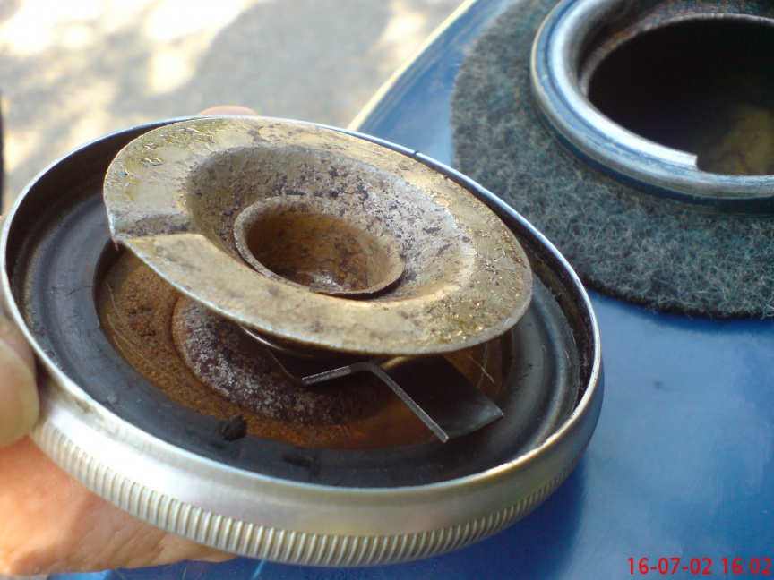

              És hogy egy kis üröm is legyen az örömben: a tanksapkája "körbeforog" gyakorlatilag nem lehet rendesen meghúzni. Mi okozhatja ezt a problémát?
                #97
                Esetleg a gumi tömítés csere?, elvékonyodott és megkeményedett és ez okozza?. Egy tipp, csere után ellenőrizd le a szellőző furat meglétét mert az is ha eltömődött furcsa dolgot művel. Ezt csak azért mert most a rossz tömítéssel kap levegőt.
                  #98
                  a tanksapkája „körbeforog” gyakorlatilag nem lehet rendesen meghúzni. Mi okozhatja ezt a problémát?
                  Ezt sajnos a peremezés,gyengülése okozza a belső acél elfodul az aluminium fedélben.Megoldás ezer van.Ragasztó,egy kis beütés,újraperemezés,szegecs,....Vagy egy egyszerű hibátlanra való csere!
