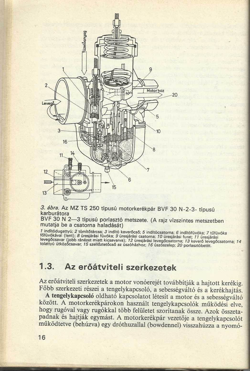

    Ezt találtam a BVF karburátorról.Click image for larger version

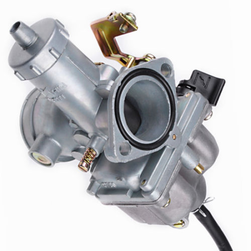

                        Hmm, ránéztem az ebay-re és azt látom hogy 27, 30 mm-es torokmérettel 5 ezer forint körül megvehető egy ilyen:
                        Annyit megérne egy próba vele, az általad leírtak fényében meg pláne.
                        A tiéd is ilyesmi? Milyen torokméretű?
                        • #13
                          Ez nagyon kínainak néz ki. Tartok ezektől az olcsó (-nak látszó) alkatrészektől. Ki tudja, hogy tartozékot kapsz-e hozzá, és hogy mennyire lesz tartós. Azért választottam inkább egy drágább, de nevesebb típust, hogy tudjam "öltöztetni". A dellorto-hoz minden kacatot kapok. 28 mm-es a torok.

                              Mi 30-as torokátmérővel rendeltük, de nem egészen így néz ki. Majd lefényképezem. Nekem semmi baj nem volt még a gumis tűszeleppel.
