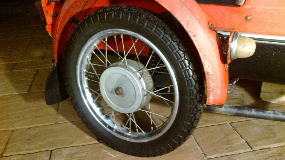

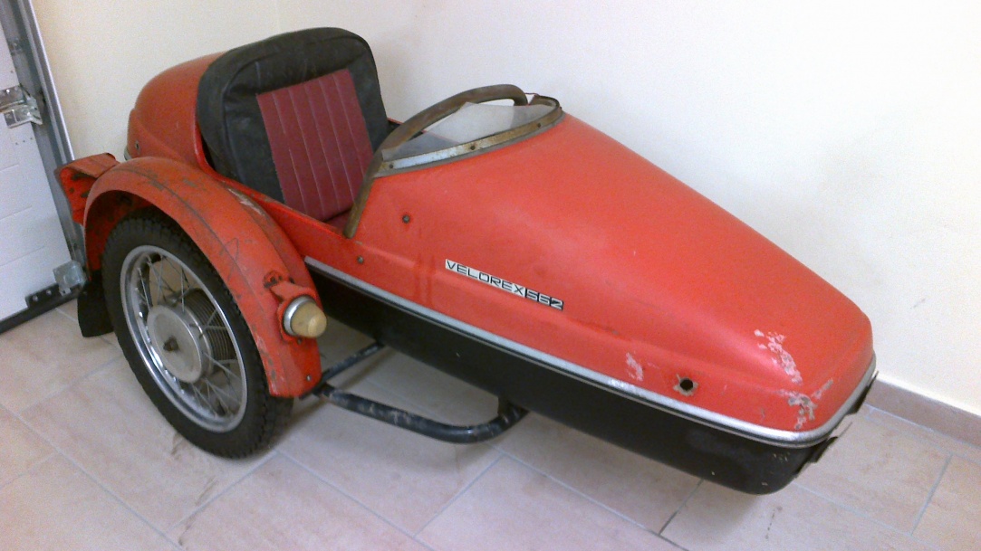

    A hétvégén szereztem egy Velorex 562-es oldalkosit az Izsem mellé. A fogat forgalmijában az oldalkocsi kerékmérete 18"-nak van bejegyezve de az 562-é 16"os (eredetileg Duna volt mellette de elnepperkedték mire hozzám került a motor) egyéb adat az oldalkocsiról nincs a papírokban. Az lenne kérdésem, hogy hagyjam e meg 16"-osnak a kereket és az új műszakin az legyen bevezetve a forgalmiba, vagy cseréljem ki 18"-osra, így egyezne a hivatalos adattal és nem tűnne fel, hogy nem ez volt az eredeti oldalas, ráadásul a három kerék egyforma méretű lenne. Ha cserélek kereket az okoz valami gondot? A nagyobb kerék kevésbé érzi meg a göröngyöket, viszont feljebb kerül a súlypont. Valakinek valami tapasztalat ezzel kapcsolatban? Várom a javaslatokat. Előre is köszönöm.

      Köszi szépen. Akkor már csak az a kérdés melyik a jobb. 16" vagy 18". Van mindkettő itthon úgyhogy azt raknám fel amelyik jobb.
        gilersx eredeti hozzászólása Hozzászólás megtekintése
        16" vagy 18".
        szereintem az is egy fontos tenyezo lehet hogy kenyelmesen elfer-e a 18as kerek a sarvedonel mozgas kozben valamint le- es felszerelesnel. ha a motoron amihez csatolni akarod 18as felni van akkor jobban mutatna az oldalkocsi is 18assal. egysegesebb lenne az osszkep. (szerintem)
          fontos tényező lehet hogy kényelmesen elfér-e a 18as kerék a sárvédőnél mozgás közben
          Azt már néztem. A 18"os gumi pont akkora amekkora távolság van a sárvédő két vége között. Van a faluban egy jó lakatos simán bele tud toldani 4-5 centit hogy jó legyen. Én is inkább a 18"-os felé hajlok a másik két kerék miatt, de a döntő az a viselkedése lesz. Ha nem jutunk itt dűlőre akkor legfeljebb sárvédő nélkül kikísérletezem és majd utána ha kell átalakítom a sárvédőt. Hozzáteszem hogy az erdélyi "román" utak is megkívánnák a nagyobb kereket és a kicsivel nagyobb hasmagasságot, főként arra tervezem a túrákat.

                        Nekem a 16" kerék volt és van az oldalkocsin csak a guminyomásra kell figyelni mert ha alacsony berázza a masinát. Ja és olcsóbb meg könnyebb is gumit vásárolni hozzá.A súlypont sajna így is elég magas,én ezt egy 30kg beöregedett készbetonos zsák berakásával oldottam meg szólóban. Így kevésbé hajlamos az emelkedésre jobbraforduláskor .A féket pedig gyengébre kell állítani,engem így még nem akart levinni az útról.De a lényeg,hogy nagyon nagy fíling így motorozni főleg télen,mert csak megpördűlni tudsz és nem csúszik ki alólad mint a szóló motor. Egyébként én is a Kavyka álltal javasolt óldal szerint állítottam be a motort.

                          hali! osztom berlin véleményét!! csakis 16 col legyen benne,ha lehet,akkor fékkel. személyes tapasztalatom szerint előnyös,ha nincs túl sok minta az oldalkeréken,vagy picit meg van már keményedve a gumi. ezt nem biztos,h. jó megfogadni,de én jól elvagyok vele,ha meg-megcsusszan a paripa
