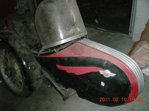

        Mz oldalkocsit keresek ES 250-es gép mellé, leginkább Stoye Elastik-ot, de az első szériás Superelastik is szóba jöhet. Esetleg adhatok érte jó állapotú Stoye TML típusú (AWO Simson) csónakot.
          Szia Vitos !
          Cseredarabot sajna nem tudok ajánlani, ( legalábbis amit te keresel,) de a képen lévő oldalkocsi érdekelne ha eladó lenne. Nekem simson awó sportom van. Ja ! És nem volna egy fölös kipufogód ES 250 hez ? Nem baj ha nem százas.

              egyelőre nem eladó, ha nem találok EL típusút kénytelen leszek az ES mellé kötni a csónakot. Ha találok Elastikot, természetesen eladom, értesítlek!
