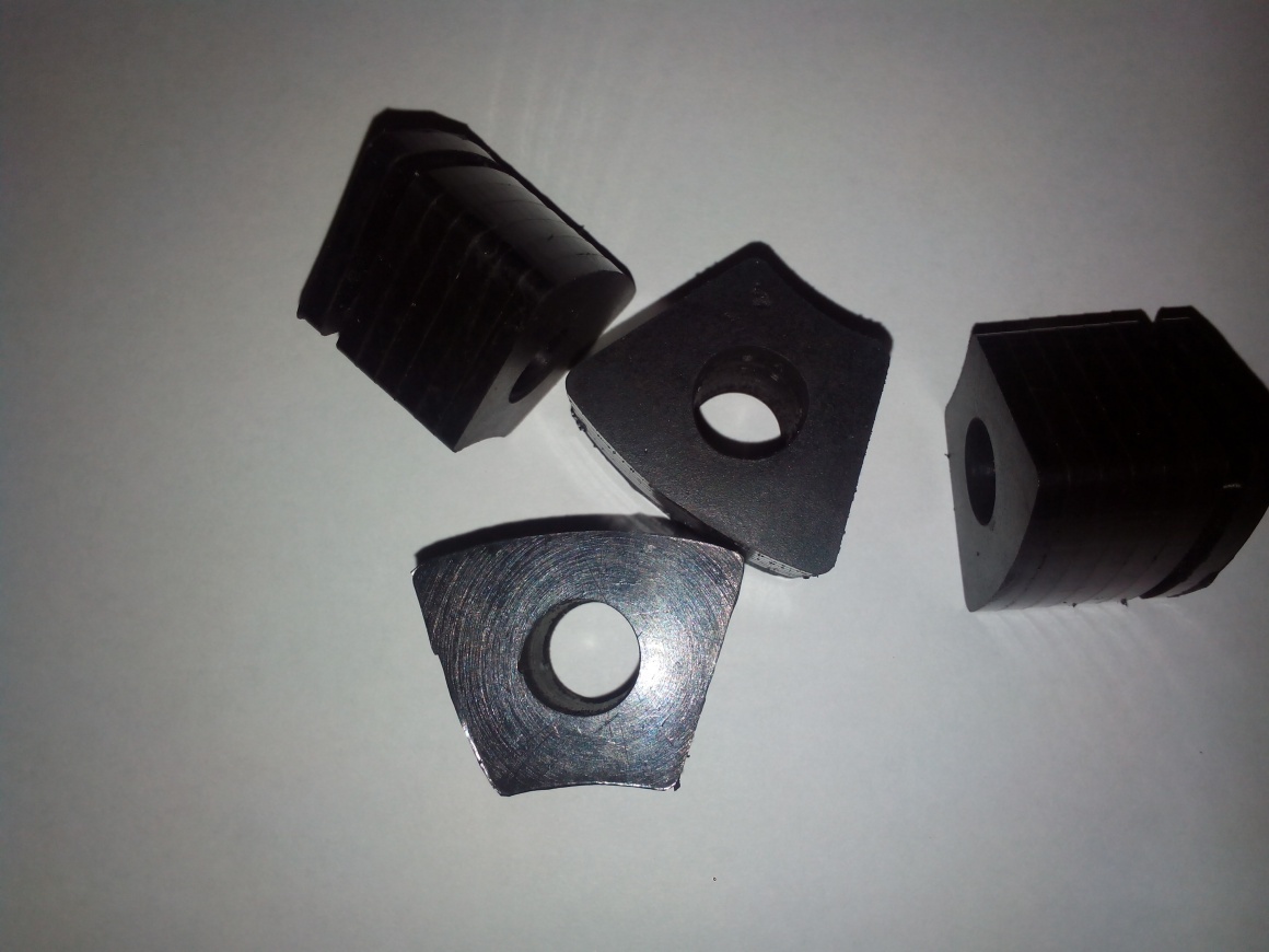

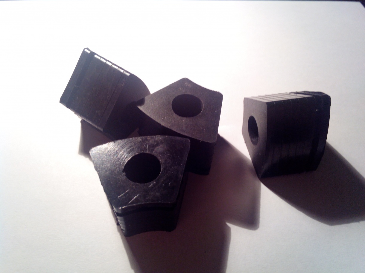

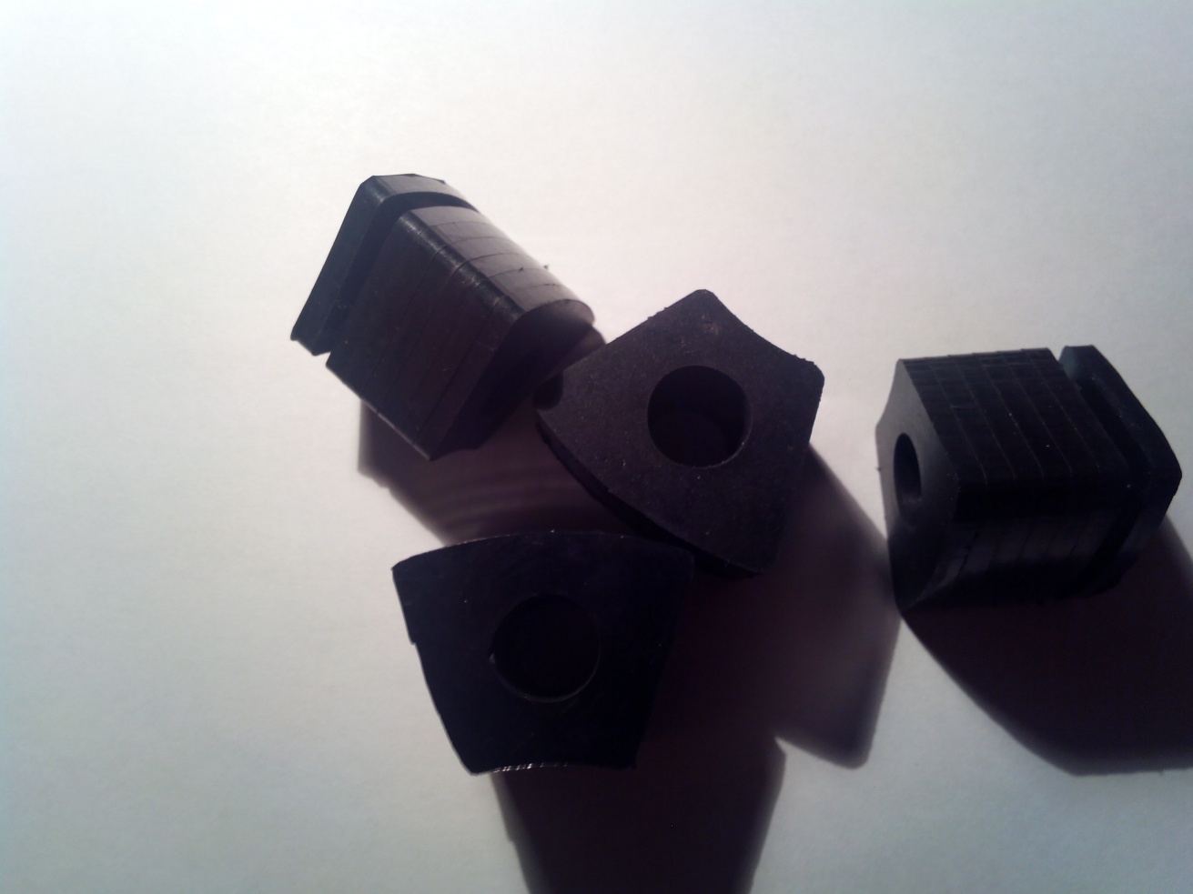

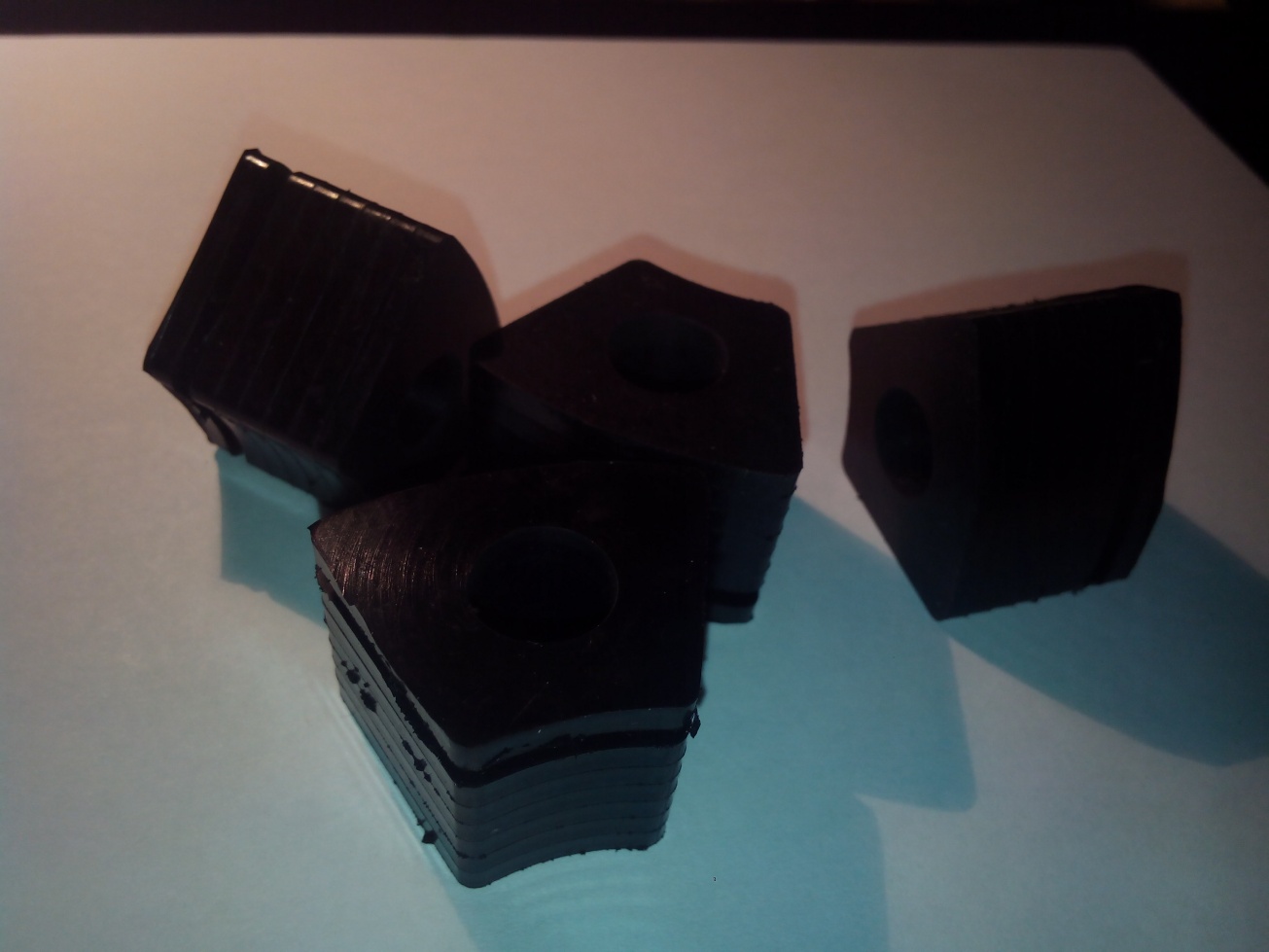

                              Ma benézett melóhelyre a gumis, kicsit foglalkozott a vackaimmal
ID:	148356Click image for larger version
ID:	148357Click image for larger version
ID:	148358Click image for larger version
                              Hosszú hétvégén remélem eljutok odáig hogy bekerüljenek a motoromba. Vagy legalább megnézzem hogy jók-e egyáltalán vagy elcsesztem a méretet.
                              Titus, Lemezjáték és 7 további látogató kedvelte ezt.
                                Hogyan készült? (A sütőszerszámot láttam, az anyag érdekel.)
