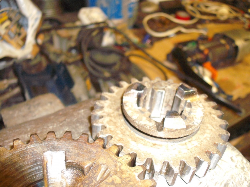

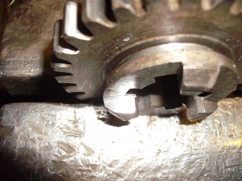

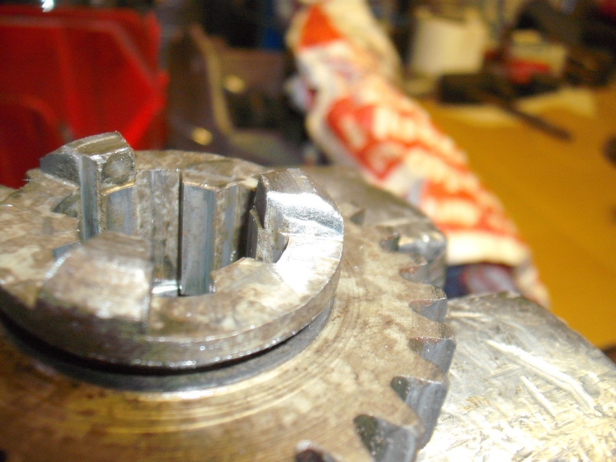

    Egyelőre nem merek másnál ilyet bevállalni, csak végszükségben. De egy kb.90mm-es átmérőjű vágókoronggal, bárki által, a nagyobb fogaskerék megoldható, a kisebb körmeit meg 115-125mm-ressel simán lehet alakítani.
    Üdv. Lemezjáték!
    Sajnos az élettartamot én sem tudom meghatározni, csak az idő a megmondhatója, ahogy írtad!
    A gáz az, hogy alapból sem volt túl kemény ez az újabb fajta(ötvözött) fogaskerék. Müller vagy valami hasonló típusú fúrógépbe fogható marófejjel megnéztem és elszomorító volt a hőkezelt(edzettet nem merek ráírni ) kéreg keménysége, vitte, mint a keményebb hegesztéseket(kisebb darabokban szedte, de nem is erőlködött a 400W-os lengyel fúrógép)
    A donor fogaskerekeket is kijavítom és a fúrógépes maráspróbáról (megismétlem) teszek fel képeket.
    A feszültség bent maradásától tartottam, hogy majd idővel megreped a fogaskerék, de a gatya anyag miatt megpróbálom hőkezelni, aztán lesz ami lesz. Arról is rakok fel képeket, még megpróbálom a héten.

      Ez nagyon jó! Ha lehet, tegyél fel minél több képet. Ha esetleg van olyan kép is, ami köszörülés előtt, meg utána, kérlek, azt is!
      Nem vagyok hőkezeléseben szakember, de szerintem sem kell tartani a köszörülés utáni esetleges repedezéstől, mivel ezek betétedzett darabok, ahol a külső néhány tized mm-es cementált réteg kemény kopásálló lesz, míg az alatta lévő 0,2 % széntartalom alatti mag nem keményedik, hanem szívós lesz. Így nem gondolom, hogy olyan feszültség ébredne benne a köszörülés után, ami jelentős feszültséget okozna. Sőt, óvakodnék mindenféle hőkezeléstől, nehogy kilágyuljon!
      (Mondjuk egy max. 150 C fokos melegítés és lassú lehűtés nem okozhat ilyen problémát...)
        Üdv.

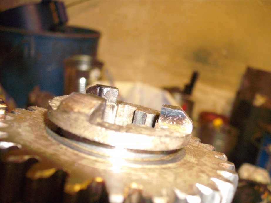

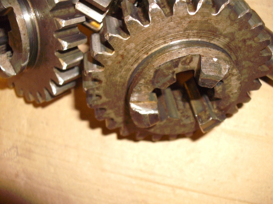

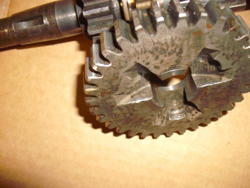

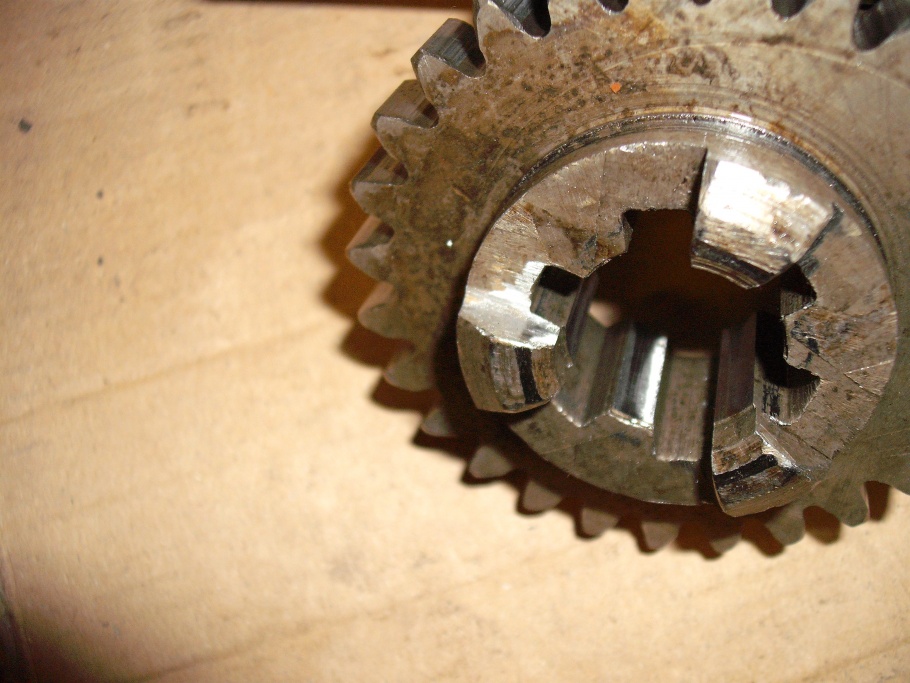

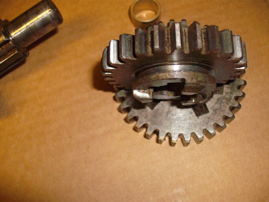

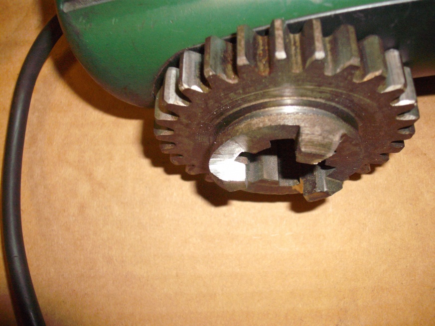

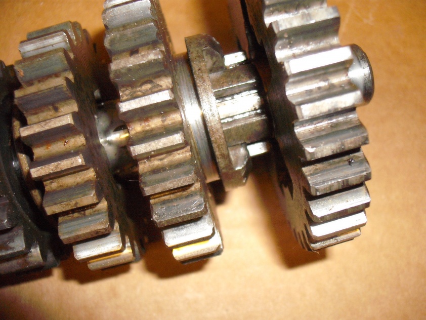

        A hőkezelés nem tett túl sokat, mintha egy kicsit keményebb lenne, de nem számottevő.
        A képek a donor fogaskerék párosról vannak:

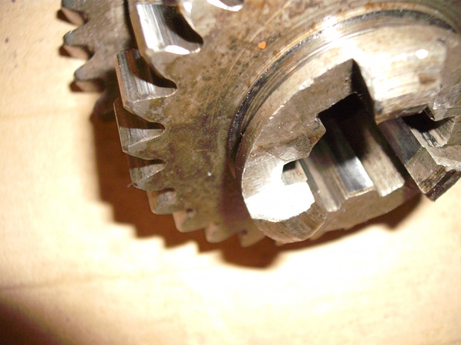

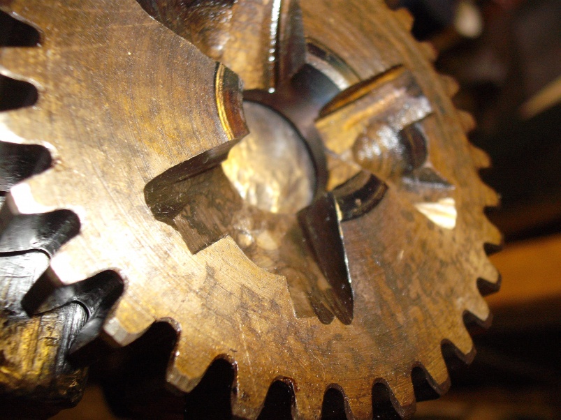

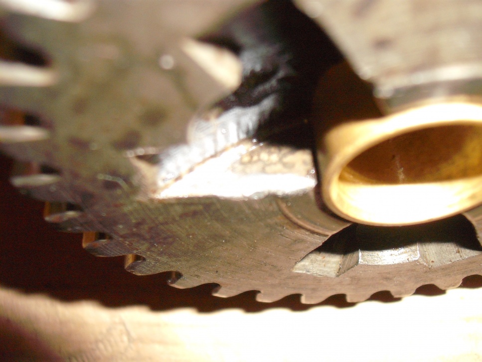

        A jelölt képen csupán néhány TIZED mm az eltérés a derékszögtől!

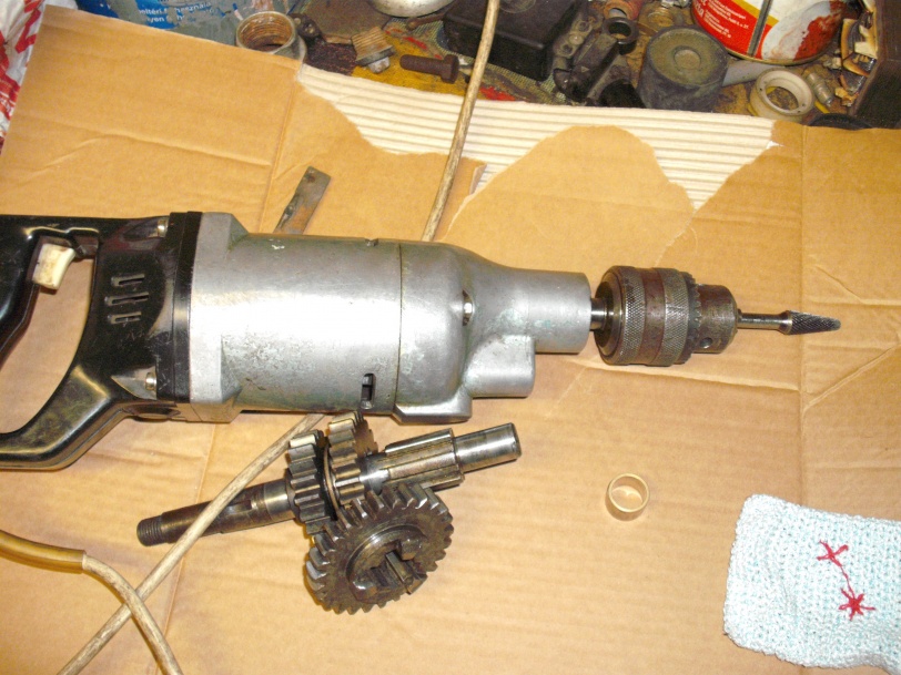

        Maróval csak a keménységet néztem meg, ha valakinek van rendes marógépe, az azzal is meg tudja csinálni a javítást.
        Az utolsó 2 képen az látszik, ami a kulissza kiszedése után látszana(még blokk széthúzás előtt).
        A vasport rendesen ki kell mosni (pl.: gázolajjal), majd ronggyal kitörölgetni a bordákat, ha benne marad, elég kárt tud okozni! A hőkezelés hűtési fázisában kérnék mindenkit, hogy olajat használjon, ne vizet!
