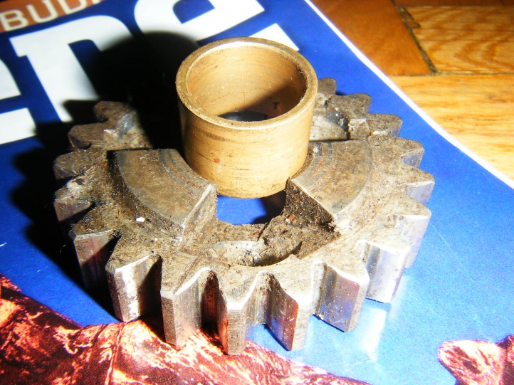

            Udv mindenkinek !
            A kovetkezo kis temaba szeretnek belekezdeni megpedig a Pannonia valto elso es negyedik fogaskerekenek bronz perselyet..
            Kerdesem a kovetkezo mivel szet kellet szednem a blokkot ezer eszrevettem ,hogy a fogaskerek lecsuszott a perselyrol na most a perselynek fixnek kell lenni vagy szabadon futonak a fogaskerekben !Probaltam utana nezni a borzeken ,de ott sajna nem tudtam kideriteni .Click image for larger version

            Hat ez itt a kerdes fix vagy nem fix es persze miert is?
              Erősen foglalkoztat a kérdés úgy látom.
              Nálam egy szavazat a laza illesztésre a perselyen kívül és belül is.
                De miert laza illesztes miiert nem fix?
                  Kivéve azt az esetet, amikor az adott fokozat van kapcsolva, mindig fordulatszám-különbség van a tengely és a fogaskerék között, tehát egymáshoz képest elfordulnak. Nem lehet fixen a perselyen, mert akkor ezt nem tudná tolerálni. Ráadásul a persely a tengely és a csapágygyűrű közé van ékelve, az is valamilyen mértékben korlátozza az elfordulását a tengelyen. Ezért is sokkal kevésbé kopik belül a persely és annál inkább kívül, a fogaskerék alatt. Ahogy neked is kiesett belőle, bár a kép szerint majd ne így rakd vissza, hanem fordítva. A persely belső letört éle a tengelyperem felé nézzen, ne a csapágy felé.

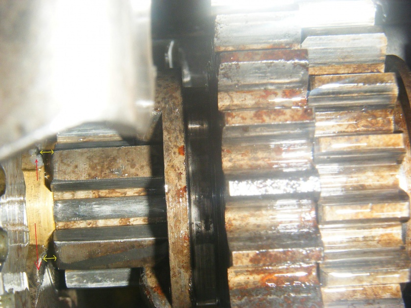

                    Nekem egy Pannonias baratom azt ajanlotta mindenkeppen fixnek kell lennie a perselynek es mutatott pot fogaskerekeket amik fixek voltak ezert is akarok utana nezni mert errol sehol nem taltam idaig feljegyzest,de a borzen is mindket fajtaval talakoztam a masik baj ami meg idegesit ebben dologban ,hogy amikor toltam uresben a motort akkor a 4-dik fogaskerek a szabadon futasa miatt a fogaskerek oldala az a pici tavtarto resze az hozza ert a tengely bordajahoz es folyamatosan adta azt a kerrego hangot mivel a persely mar nem tartotta tavol a bordatol a fogaskereket .Szoval ezert szeretnek megbizonyosodni mert ha osszerakom akkor ne keljen meg egyszer szetszedni a blokkot ha nem jo !!!!!De ahogy demeter kollega mondta lassuk a kovetkezo hozzaszolast!

                        Az elso kepen lathato a a fogaskerek lefutasa a perselyrol es az is kerregett es szerintem ez miatt is dobta ki az elsot gazadasra es a harmadikat is mert a leptetot derekszogeltuk ,hogy az a problema ki legyen zarva .....

                          Ez a két persely fel van cserélve, a négyes alatti a hosszabb és az egyes alatti a rövidebb eredetileg kb. 1mm-rel.
                          Ha leméred a fogaskerek szélességét, majd látod is.
